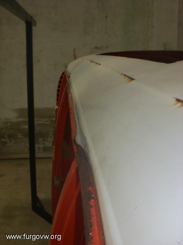

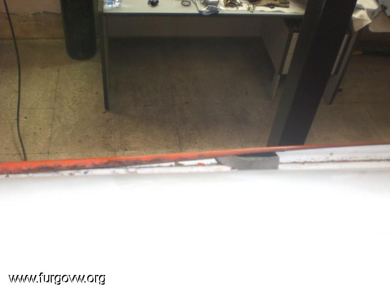

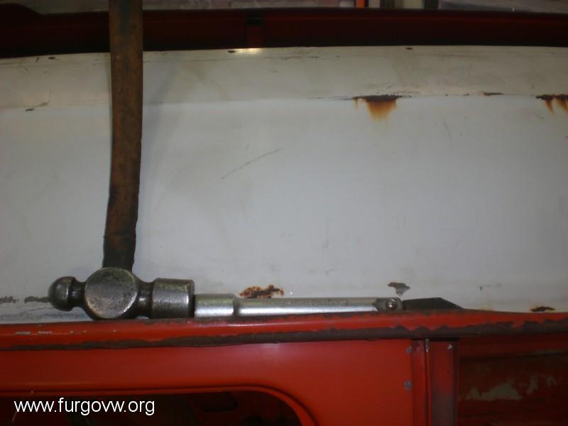

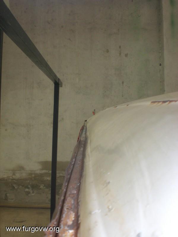

El vierteaguas como veis está bastante dañado y en un principio pensé enderezarlo para chorrearlo y después cambiarlo, pero he podido sanear una parte.
El material que he utilizado es bastante simple, un trozo de pletina de acero con forma redonda por el perfil, un alargador de carraca y un martillo. De esta forma se iba volviendo la chapa a su forma original, aunque hay trozos del vierteaguas que estaba tan doblado que no se queda bien y tendré que quitar.
El resultado,

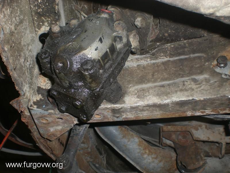

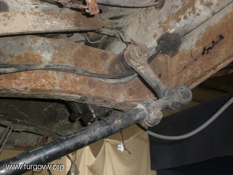

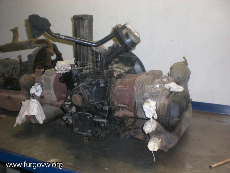

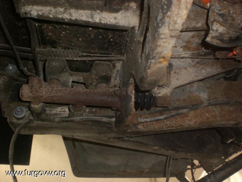

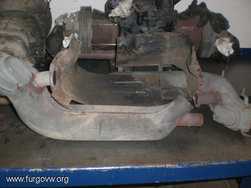

Columna de dirección, caja de dirección y bomba de freno también fuera.
Con el motor vamos a seguir los pasos de corredor e intentaré rehacer los colectores de admisión y escape.

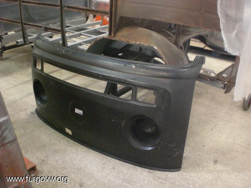

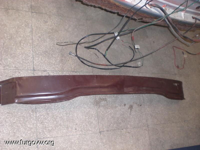

Como el frontal es de vw t2b necesito comprar la parte baja de los intermitentes, tapar el hueco de los intermitentes de arriba y alisar el panel donde va la insignia de vw, sabéis si necesito alguna cosa más?

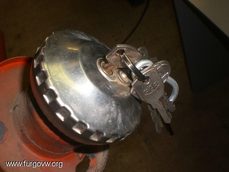

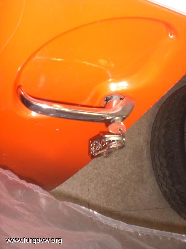

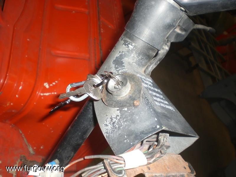

Después de ver el problema que hay con las llaves decidí a probar las mías a ver si valía alguna y de momento, hay una para el contacto, otra para las puertas y otra para el depósito de gasolina.

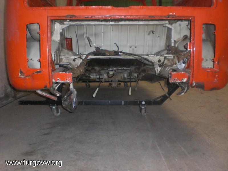

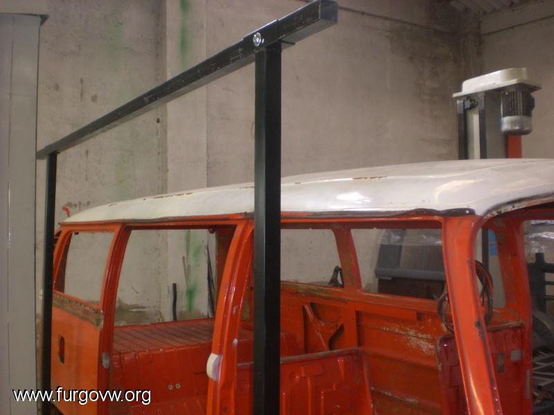

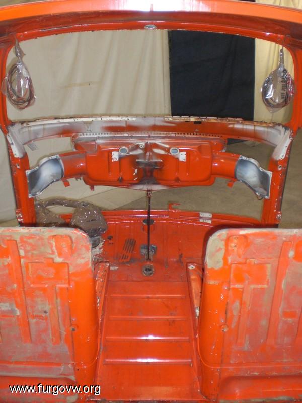

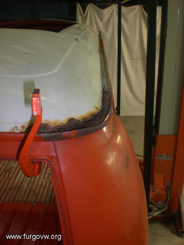

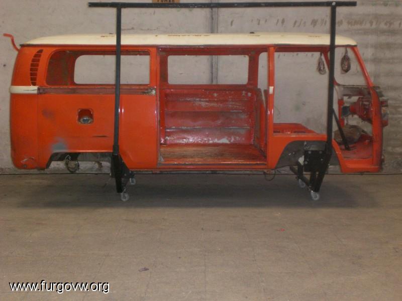

Cuatro detalles y furgoneta desmontada. Después de desmontar la columna de dirección, los mandos de la ventilación y el soporte del freno de mano,  en los conductos de ventilación he quitado las tapas laterales y ha salido un montón de mierda, desde un cangrejo hasta un ducados preparado  .meparto .meparto
Para no quitar el cableado lo he encintado y cubierto con bolsas de plástico.

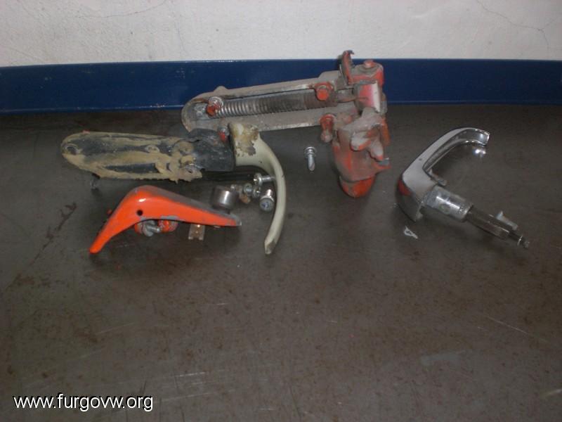

Desmontado el mecanismo de cierre de la puerta corredera

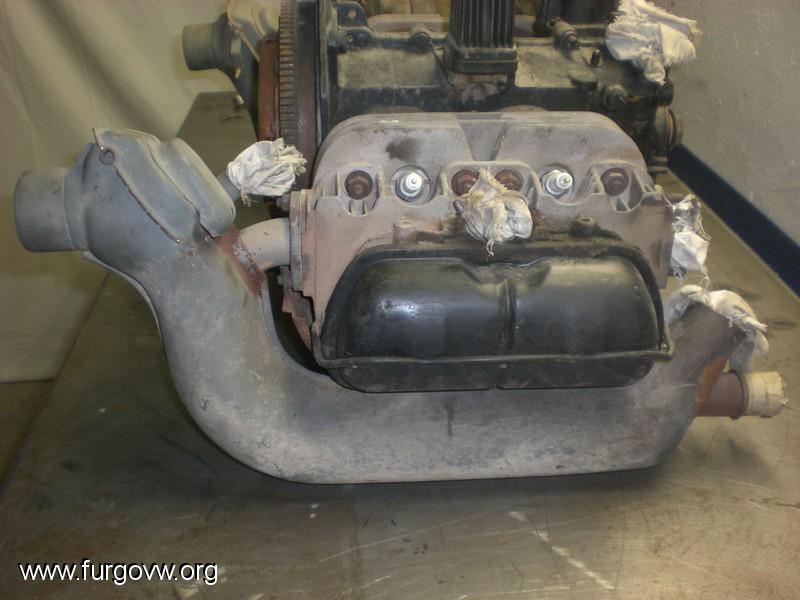

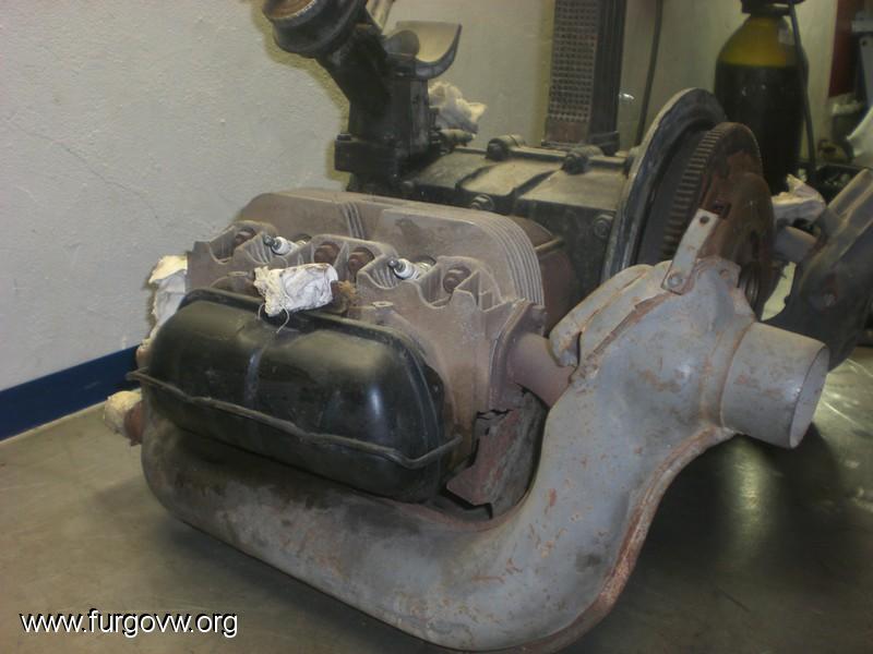

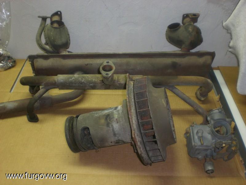

A falta de desmontar los colectores de escape

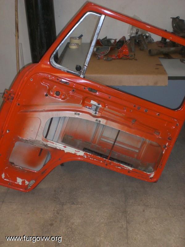

así como cristales de las puertas delanteras
Ya estará lista para chorrear
