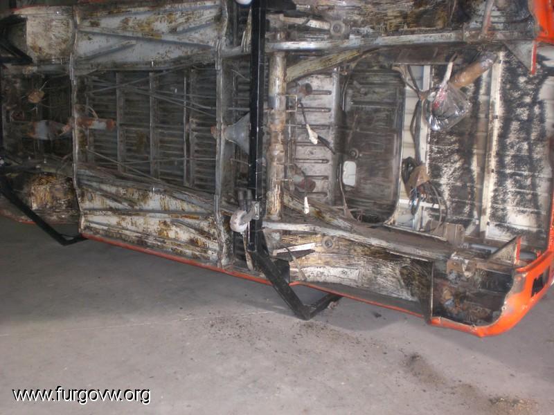

la pintura delas chapas es como satinada pero con brillo  .loco2
joder lo de la antigrabilla es lo peor tiene eso un curre ke no veas ,luego nos ete ocurra echarle otra vez antigrabilla con lo bonito ke kedan lso bajos del mismo color ,ke la carroceria,solo decirte ,buen trabajo
Lo peor son los olores que desprende al calentarla te quedas tieso  :roll:, pero la verdad es que cumple muy bien con su cometido de proteger la chapa, aunque debajo de la antigravilla hay zonas con óxido, por eso el motivo de quitarla entera. La idea es ponerla de nuevo y después pintarla del color de la carrocería. En zonas de caminos y temporadas de frío y nieve los bajos sin antigravilla serían muy propensos al óxido y después del curro, me coge algo si aparece óxido  .panico

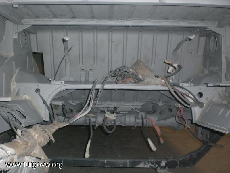

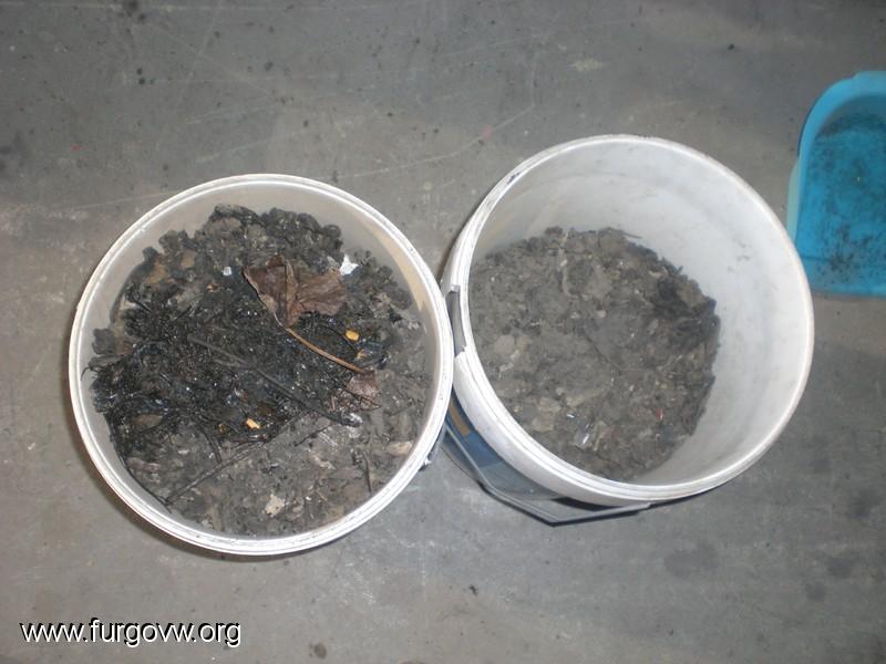

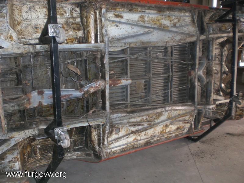

Bueno después de unas cuantas horas rascando y rascando aproximadamente 50 horas he quitado el antigravilla. Esperaremos el resultado con la arena  .malabares

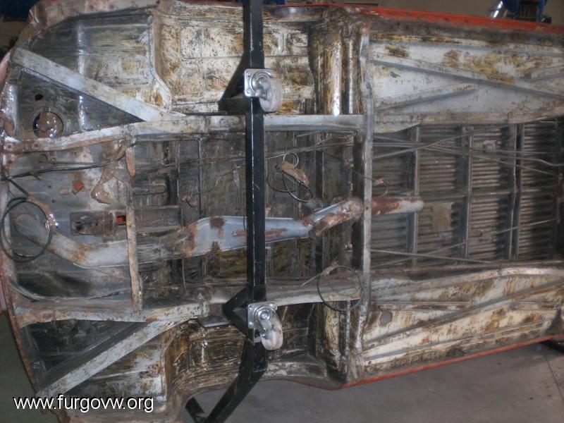

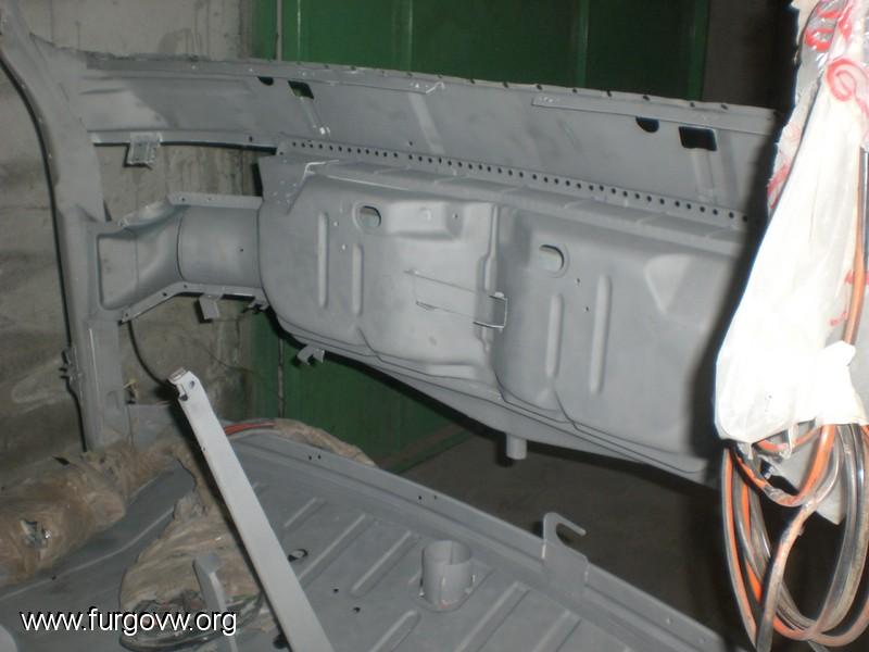

entre los pases de rueda delanteros y  traseros justo debajo del piso central ay ay llevaba un refuerzo unas chapas as visto unos abujeros con unas tuercas remachardas sabes lo ke te digo
Agosarat
Junio 28, 2012, 21:07:44 pm #63 Ultima modificación: Enero 14, 2017, 19:20:07 pm por Agosarat
Cita de: javiseiscientos en Junio 28, 2012, 19:14:44 pm
Si en la tercera foto se aprecia en el pase de rueda trasero, por qué lo dices Javi?
lo decia por saber ,solamente  ;D ,me choco la foto y te pregunte iziste lo dela placa .confuso2

;D pues en los pases delanteros también están estas placas igual como detrás. Lo de las placas lo mire con m-plate pero no aparecen el tamaño de la llanta, pero lo tengo claro cuando pueda compraré las de 14".

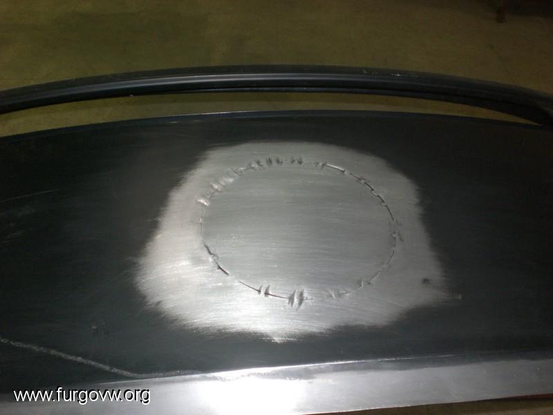

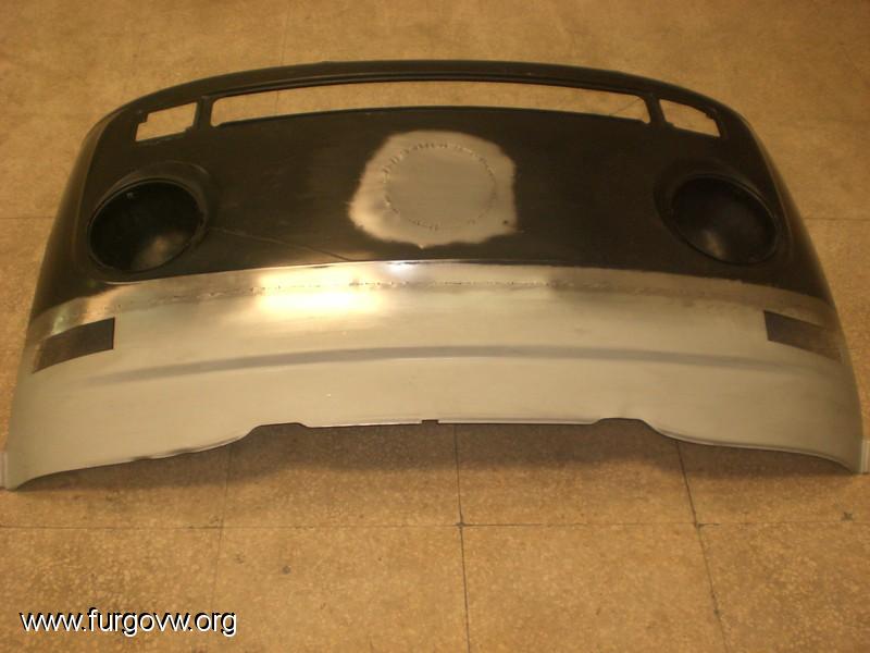

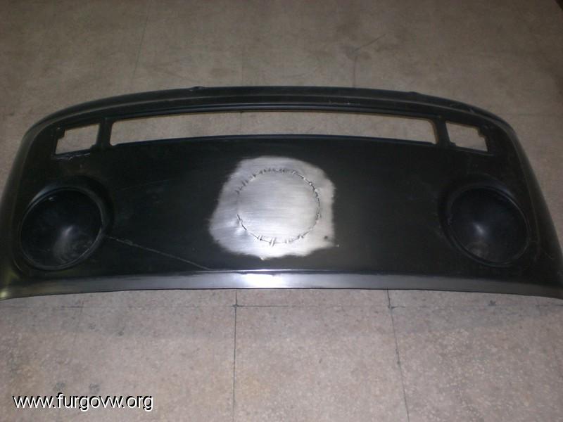

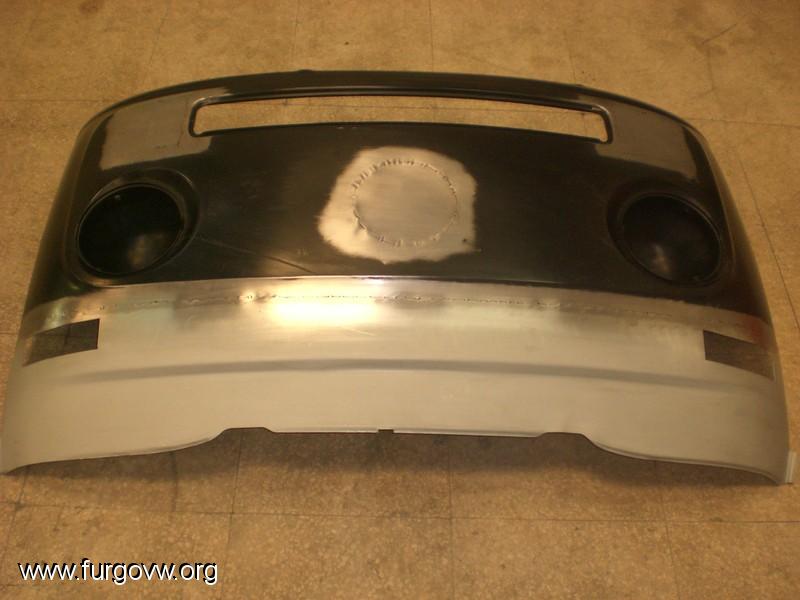

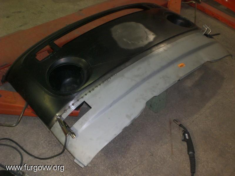

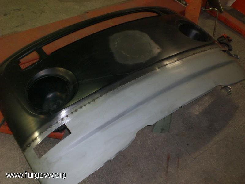

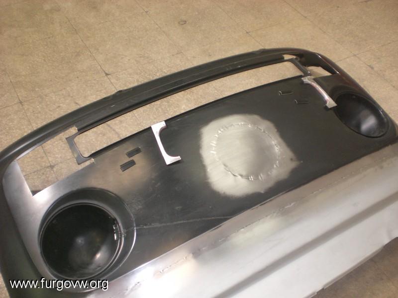

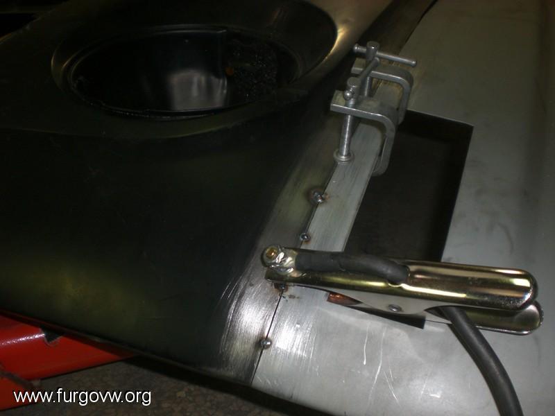

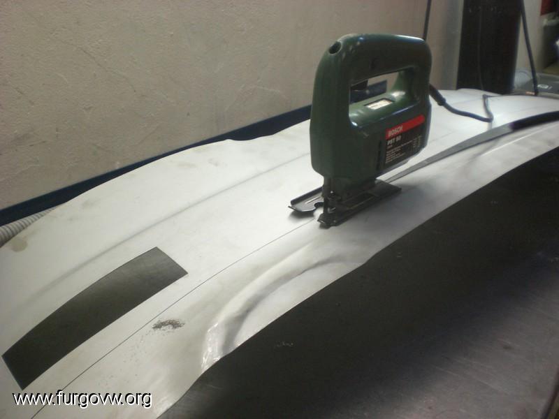

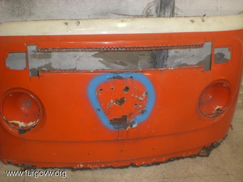

Mientras esperaba a que terminaran de arenarla me lié con el frontal, cogiendo medidas del panel viejo lo plasme con el nuevo.
Aprovechando que tenía el frontal viejo quite las esquinas y las soldé al nuevo.
Ahora solo falta repasar la soldadura con varillas de estaño-plomo, pero más adelante.

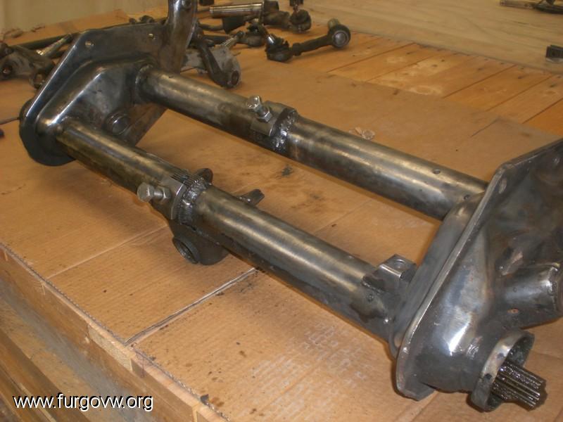

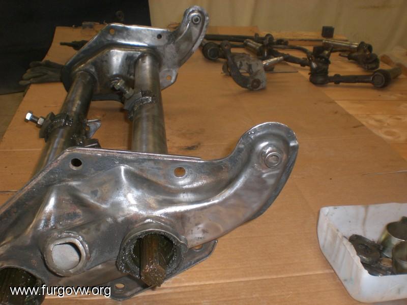

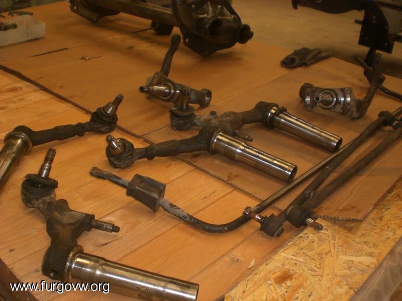

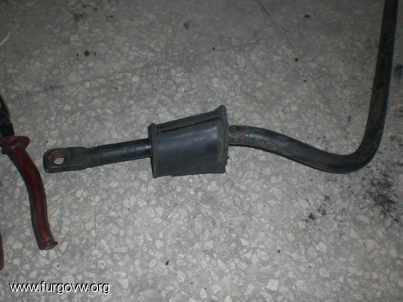

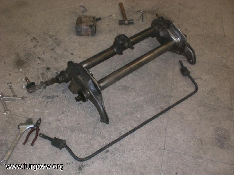

El puente delantero desmontado y empezando a lijar
Los tacos de goma parecen estar en buen estado

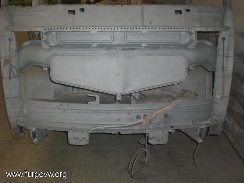

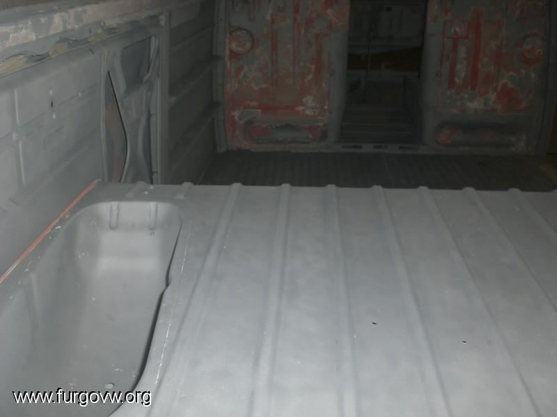

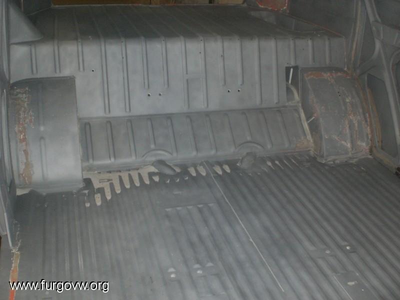

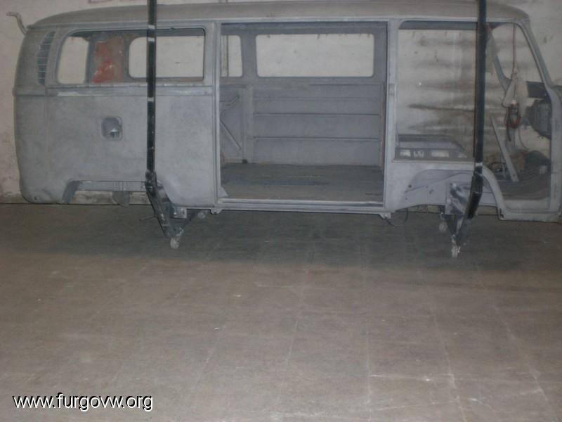

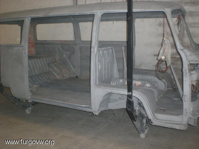

Aquí el resultado de chorrearla
Faltan algunos rincones por arenar ya que tienen cola de los tapizados y eso la arena no lo puede quitar porque rebota, así que lo lijaré a mano y después imprimación fosfatante.
