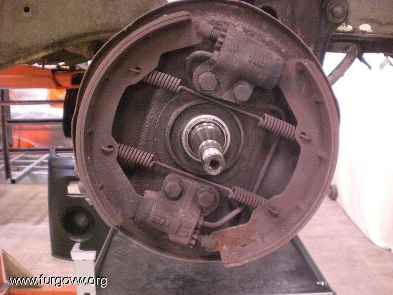

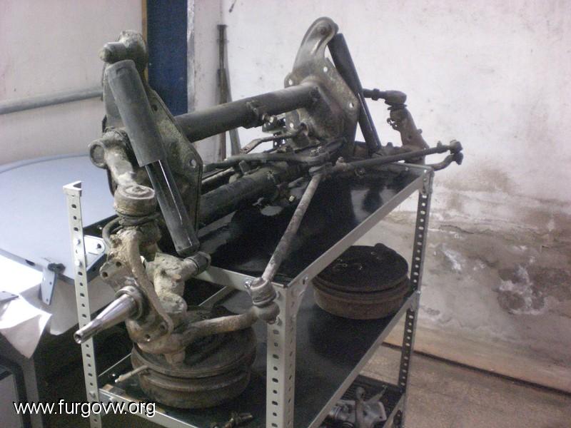

Continuando desmontado, ahora le ha llegado el turno al puente delantero, y aprovechando he quitado los tambores y las zapatas

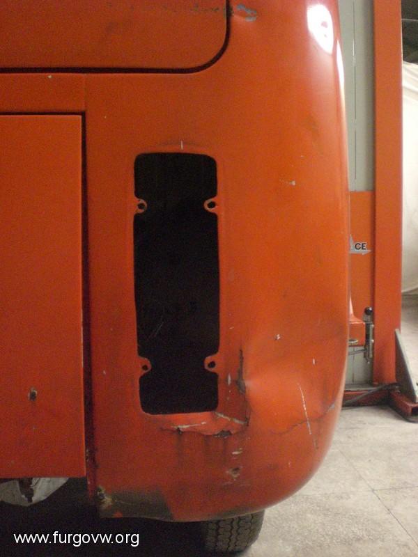

Respecto a las luces traseras, alguien sabría la distancia entre el marco del portón del habitáculo y el marco de la puerta motor para poner las luces originales y tapar el hueco de las de t2b?. La luz de marcha atrás era adicional o venía de serie? gracias
kafer
Animo con la restauración!
Parachoques de t2a de ocasión cuesta encontrar, pero existen nuevos en las casas de recambios especializadas...
Llantas originales en 14 no te costara encontrar, pero depende del puente que le quieras poner variará la distancia de los tornillos.

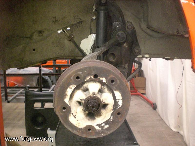

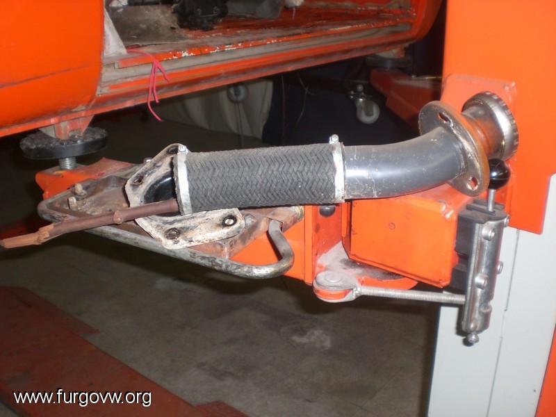

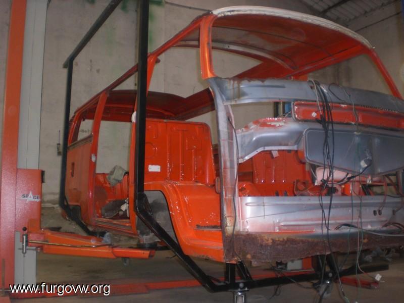

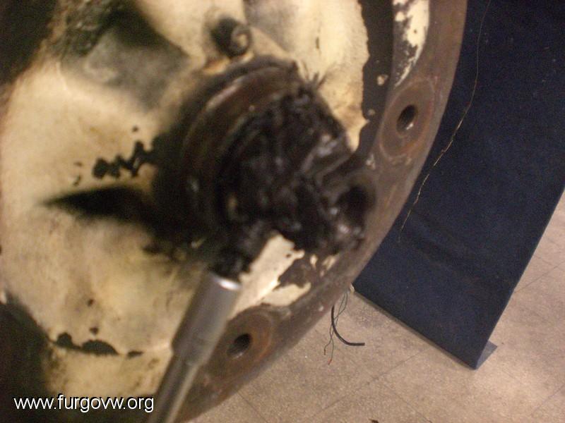

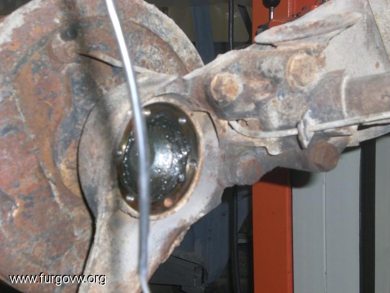

Continuamos con la faena de desmontar... tarea fácil, sin muchas complicaciones hasta que te encuentras con ese tornillo oxidado y agarrotado que te tira toda la tarde para salir, bueno al final siempre salen aunque sea a la fuerza, un poco de tres en uno y un poco de calor y fuera.

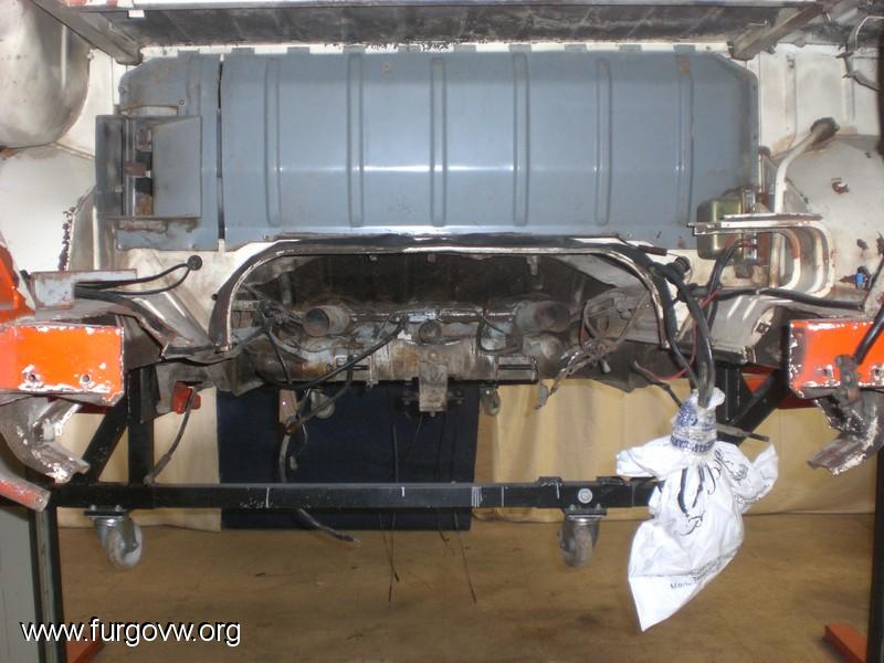

Turno de los tambores traseros y paso a la estructura para darle la vuelta.

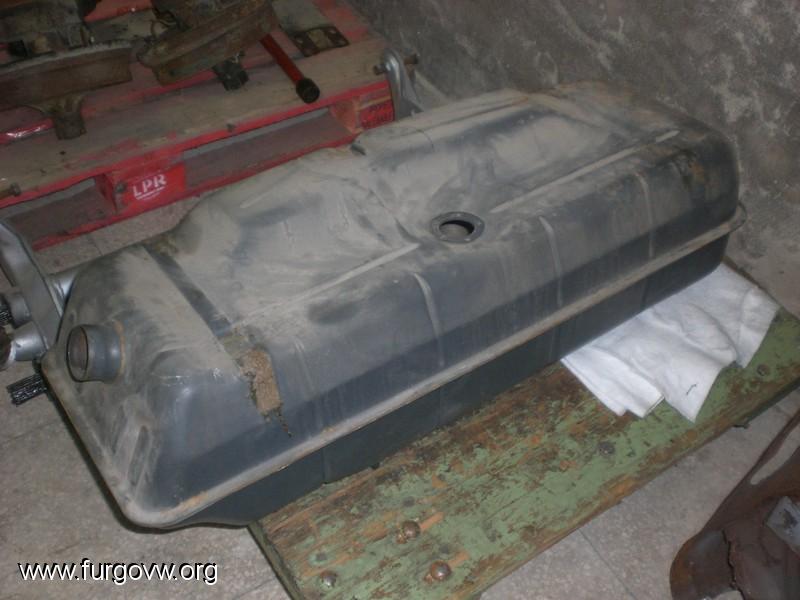

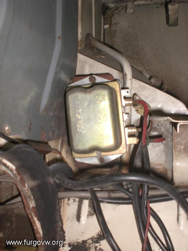

El depósito de gasolina, la canalización de calefacción y el regulador de la dinamo quitados.
La verdad que me he encontrado con bastante mierda dentro, pasando desde una rama, un muelle y muchos trozos de ladrillos.

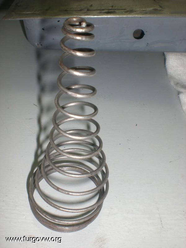

Este muelle tiene alguna función en el depósito?
El depósito se encuentra bastante bien, pero por dentro que productos utilizáis para limpiarlo?
