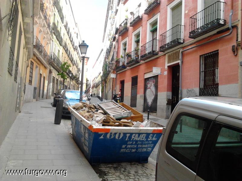

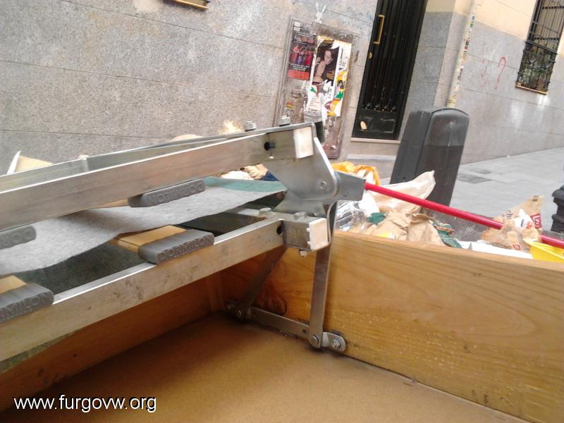

Bueno bueno, paseando por el barrio en un estupendo dia soleado, y como siempre mirando de reojo a todos los contenedores, me he encontrado esto:
minijack
Mayo 06, 2012, 18:32:05 pm #67 Ultima modificación: Mayo 06, 2012, 19:50:21 pm por minijack

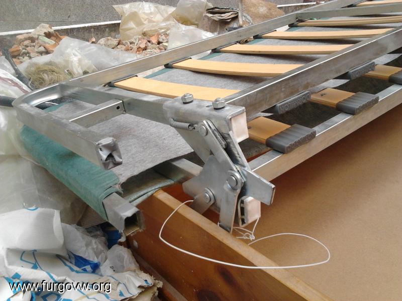

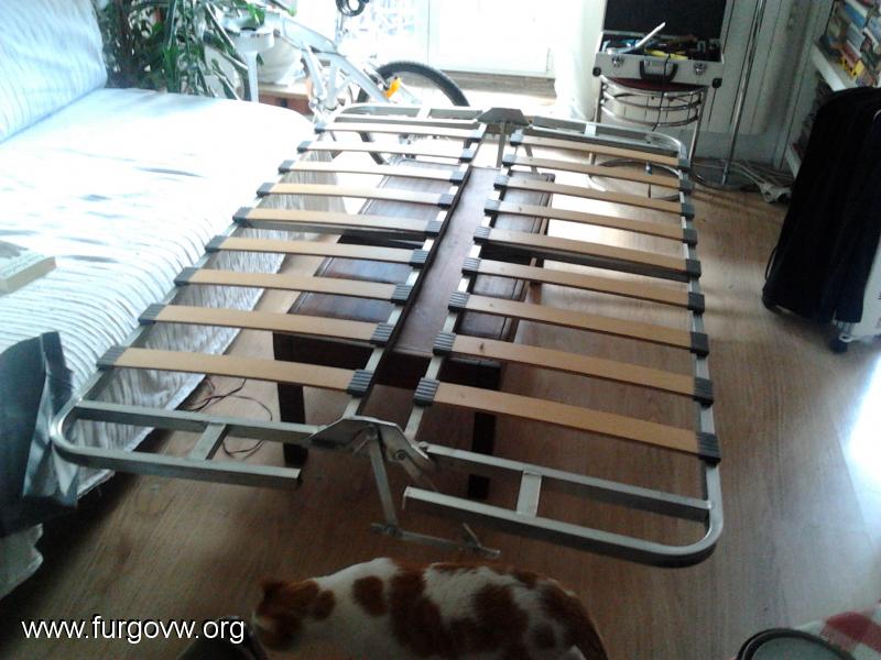

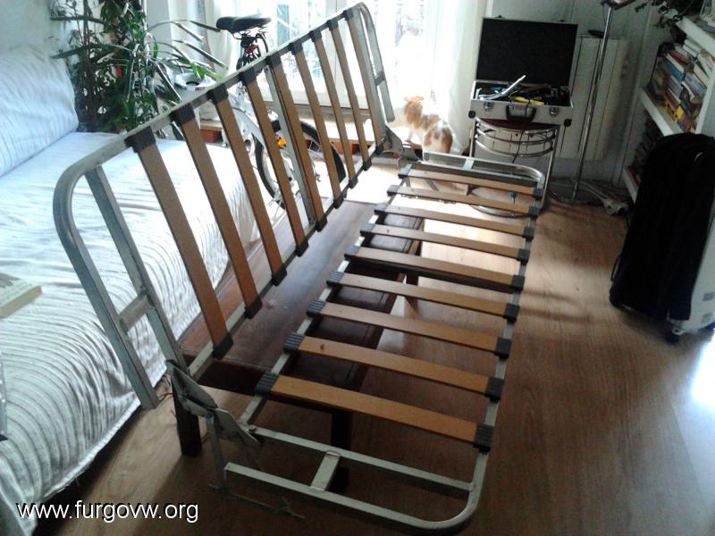

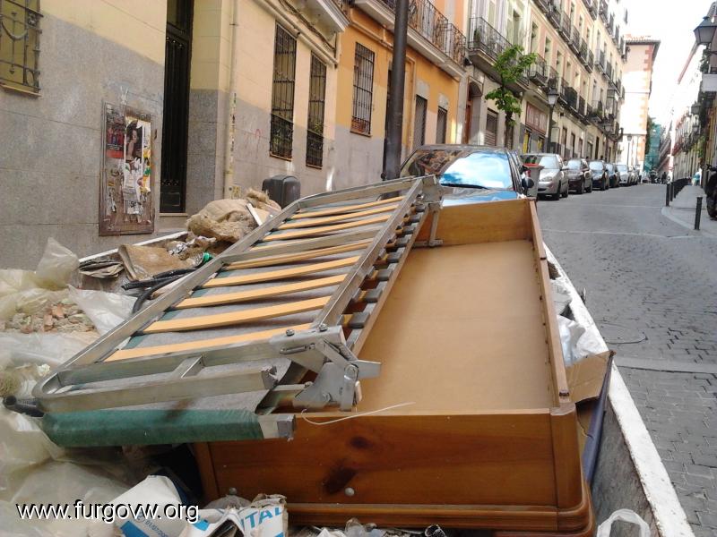

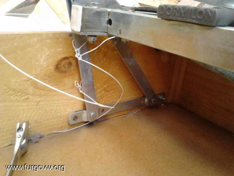

He tenido que ir a casa a por herramienta y me ha costado lo suyo llevarlo, pero ya está.
Lo voy a estudiar a ver si aprovecho solo los herrajes o entero. Me da una cama de 114 x 180, más que suficiente para salir este verano.
minijack
Mayo 06, 2012, 18:36:10 pm #68 Ultima modificación: Mayo 06, 2012, 18:53:56 pm por minijack
Se puede cortar la estructura y empalmarla para hacer un largo de 120, que es ancho de la cama, y así poder adaptarlo a la idea inicial según los 3Ds de la primera página de este post.
Otra opción, y para respetar la fila de asientos fijos, ponerlo tal cual a lo largo de la furgoneta.

pues es perfectasmente aprovechable ese sofacama , aunque no pase la itv ...

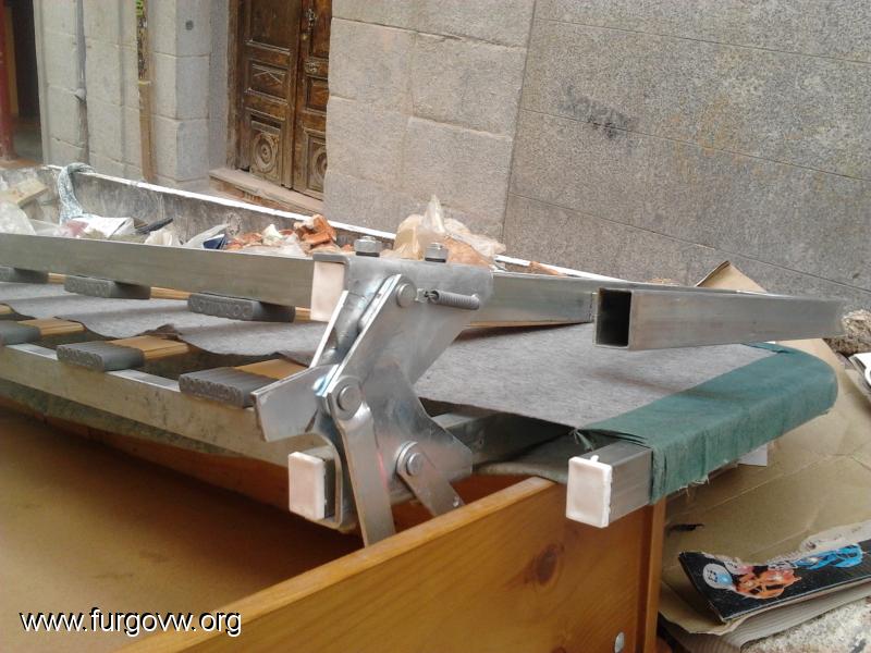

Yo he trabajado mucho con muebles y ese sofá es perfectamente aprovechable, yo acabo de mandar a dos foreros herrajes de distintos modelos que se los iba retirando, si decides cortarlo de ancho hazlo por el centro y luego le introduces un cuadrillo con la medida interior y remaches, queda muy fuerte y ademas conservas los agujeros de los herrajes y las curvas de los laterales por si te das algún golpe.
minijack
Mayo 06, 2012, 19:48:30 pm #72 Ultima modificación: Mayo 06, 2012, 19:56:13 pm por minijack
Pues, estoy viendo que los herrajes reimo son casi iguales, y en roulot cuestan 147 euros.
Estaba pensando eso precisamente, cortar a la mitad y meterle un perfil de sección menor y remacharlo o ponerle tornillos de rosca con tuercas antiblocantes. Si se queda flojo le meto una pletina de lado a lado.
Lo que no me queda claro es como hacerlo "deslizar" hacia adelante. ESERO.TF, ¿tienes alguna idea? ¿Me puedes orientar?. Tampoco entiendo muy bien los huecos que dejan los anclaje reimo en los laterales del colchón.  ¿No es posible poner los herrajes justo al final del arcón, y que queden fuera del colchón?
¿Alguien me puede enlazar a algún post de construcción de un arcón similar con anclajes similares?
Gracias de antemano.
