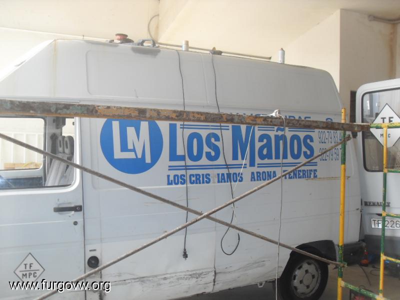

Hola a tod@s , recopilando informacion sobre pintar con brocha y rodillo me he animado y me he montado mi propia paranoia, en una Vivaro azul oscuro que quiero pintar a blanco con tanto calor y sin aire acondicionado.
Lo primero he limpiado con agua y un poco de amoniaco la chapa, aclarando muy bien la chapa con una manguera.
2-He lijado la pintura con estropajo verde para quitarle el esmalte basicamente , lo he lijado a maquina con un taladrin del Ikea para apretar tornillos y fijando el estropajo a un disco flexible de goma de taladro, donde no llegaba el taladro a mano con el estropajo.
3-Limpiar muy bien el polvillo , pasarle una esponja o una bayeta por tramos y aclarando mucho la esponja para que no vuelva a extender el polvillo que pudiera contener.
4-Con cinta de carrocero se tapa lo que se pueda manchar.
5-Pintar con la pintura escogida, en este caso TITANLAK blanco.He cometido el fallo de rebajarla demasiado con aguarras y al principio estaba echando pestes de todo el lio pero ya metidos en vereda he tirao palante y no ha quedado mal.Yo no diluiria mucho esta pintura , si acaso un poquito o nada.Le he aplicado una segunda capa cuando todavia estaba mordiente y ha tapado bien.Todavia no la he acabado y hay fallitos, pero como el tema de pintar con rodillo me ha caido simpatico os adelanto esta info.Luego igual se jode la historia y una cagada mas para el curriculum.
El techo de la furgo esta pintado con blanco mate a spray montana de grafittis y no me gusta como ha quedado asi que mas adelante le echare una manita de titanlak si funciona.
La piel de naranja no es para tanto y el resultado es muy aceptable , para mi por lo menos.
Si veis que algo se puede mejorar o cualquier comentario,  piarlo por aqui.(subire fotos)

Julio 28, 2012, 18:30:57 pm #79 Ultima modificación: Julio 28, 2012, 18:32:44 pm por kikidaki
Estropajo en disco flexible de taladro
Taladrin sin cable de Ikea
Pintura TITANLAK
Por ahora media furgo
Piel de naranja
[imghttp://www.furgovw.org/galeria/fotos/kikidaki/p1020635_thumb.jpg]http://[/img]
Techo pintado con blanco mate de spray montana de grafittis
[imghttp://www.furgovw.org/galeria/fotos/kikidaki/p1020638_thumb.jpg][/img]
