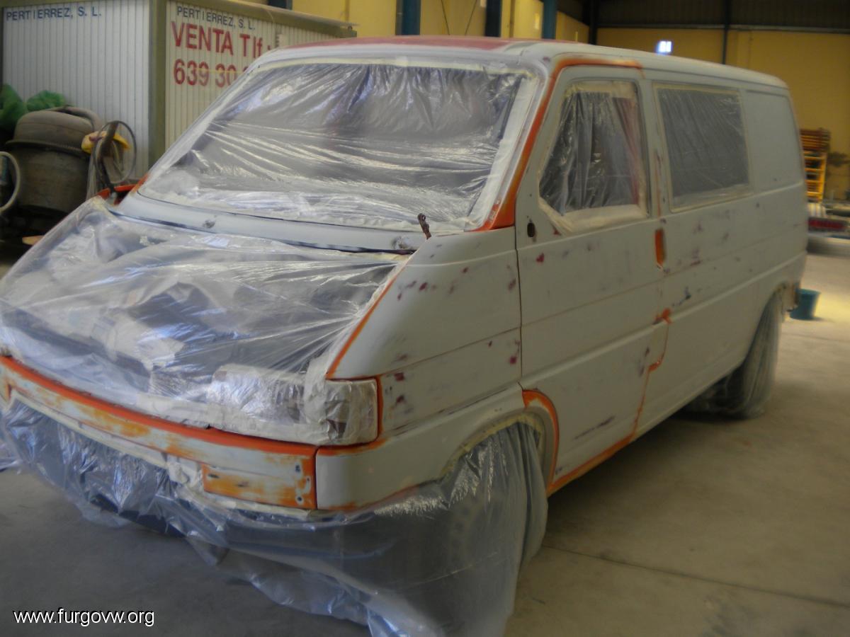

Bueno chicos que sepais que ya la tengo aparejada entera, ahora la estoy dando el ultimo lijado aunque seguramente tenga que darle algun repasito de aparejo, si no es la semana que viene la primera de agosto espero empezr a darle color a ver que tal me queda  8)
AR Perez

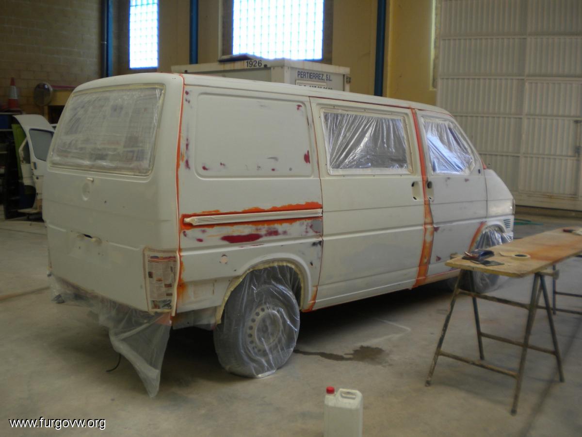

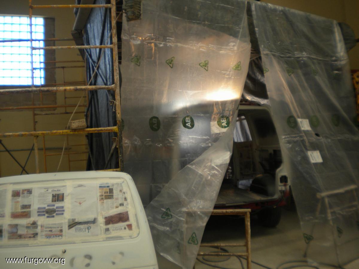

Estas son algunas fotos de como va la obra, aunque realmente va mas avanzada, esta fue la primera toma de contacto que hubo problemas y tuve que repetir algunos pasos  .loco2 .malabares
como veis me he tenido que currar una cabina de pintura improvisada
fandelat3
A pasado de multicolori a un sólo color. Y te ha quedado genial, la cabina de pintura.  .palmas .palmas

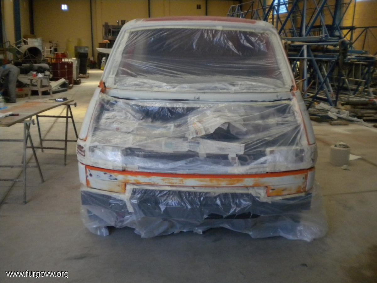

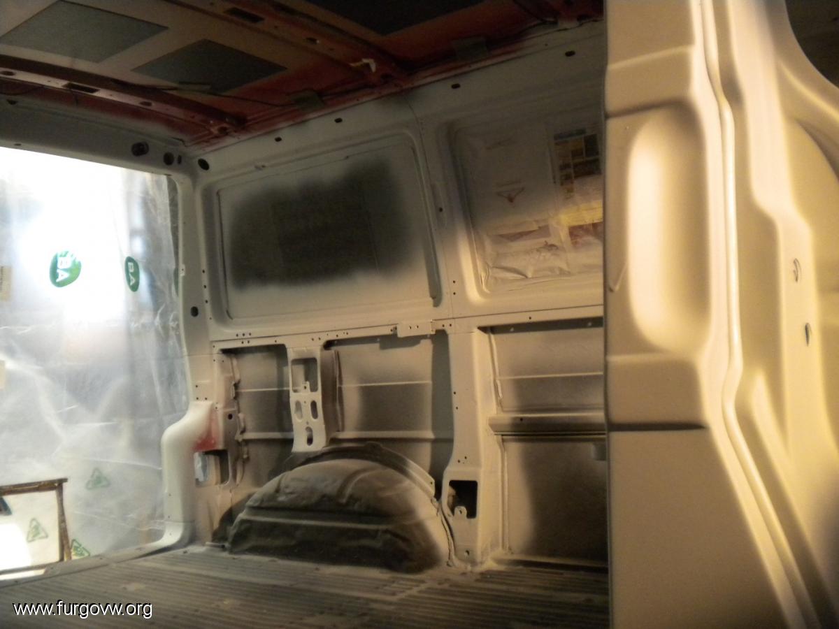

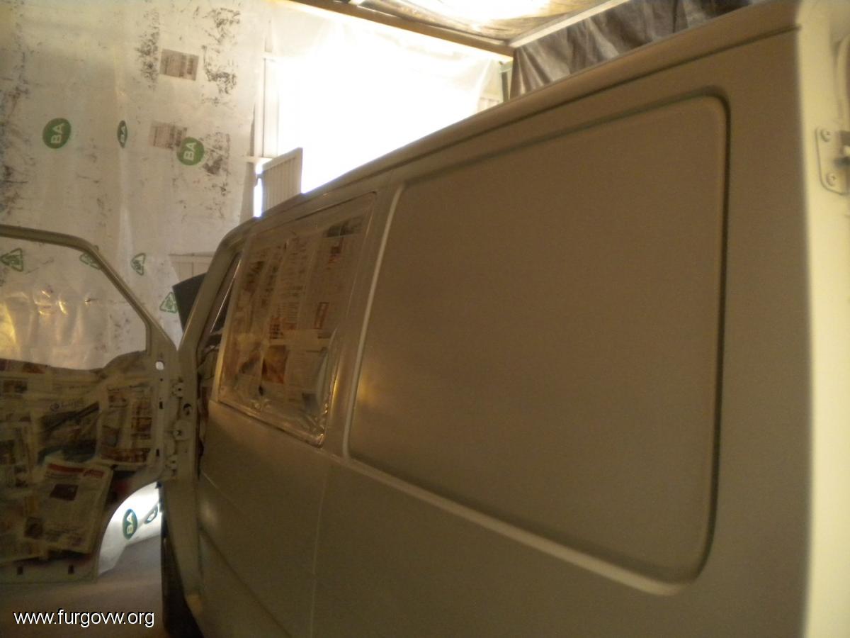

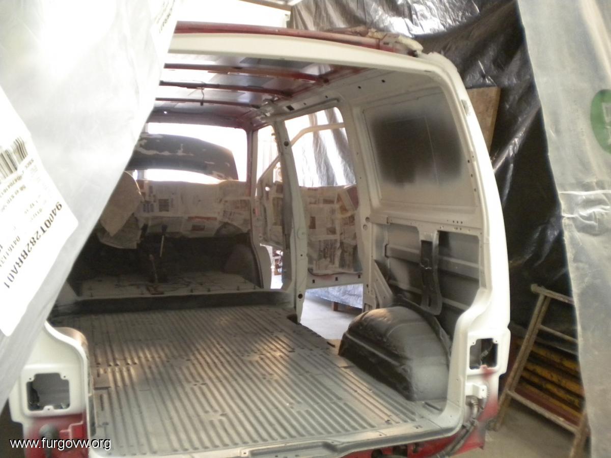

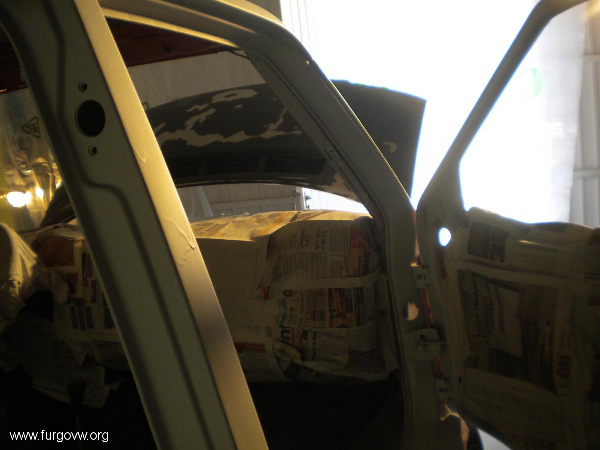

Bueno siguiente clase de "Briconsejos", como podeis ver la he aparejado entera, ( el aparejo es esa imprimacion blanca ) sirve para tapar pequeños poros o saltones que puedan quedar en la pintura vieja ya que es mas espeso que la pintura y tambien se lija con mayor facilidad, despues de aplicar el aparejo hay que lijar con grano 240 para quitarle las faltas que puedan quedar y una vez lijado con grano 240, volver a lijar todo con grano de 400 que es mas fino y el acabado de nuestra pintura quedara mucho mejor, aunque si no se da buena capa aun pueden quedar marquitas, si se quiere perfeccion o se aplican varias capas de pintura (recomendable) o se lija otra vez con grano 800.
AR Perez

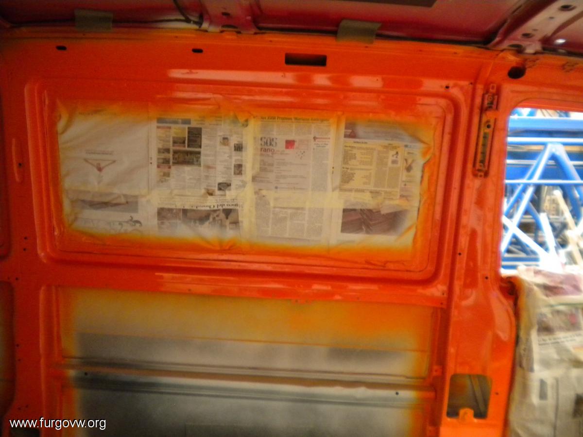

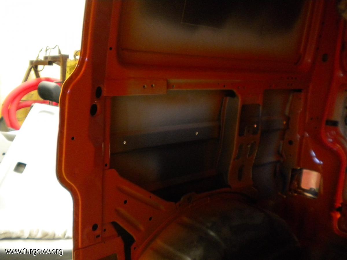

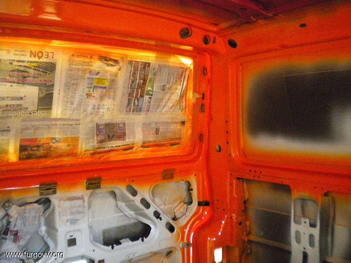

Os dejo aqui un anticipo de como va quedando la pintura, he pintado el interior con las puertas y piezas moviles desmontadas, ahora toca montarlo todo y pintar el exterior, (espero que este fin de semana), aunque como va a ser de dos colores tendra varios pasos.
Se ve bastante bien cual es el tono final de naranja...
La proxima semana mas!!  .palmas

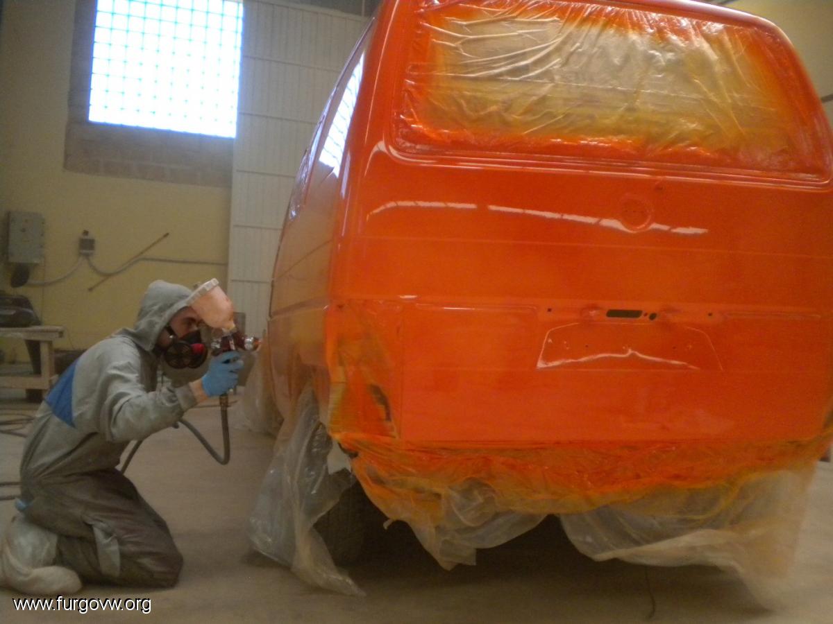

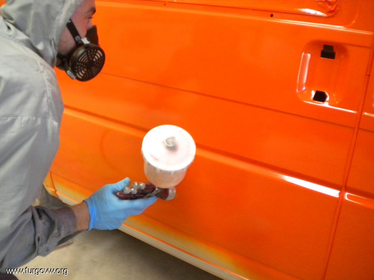

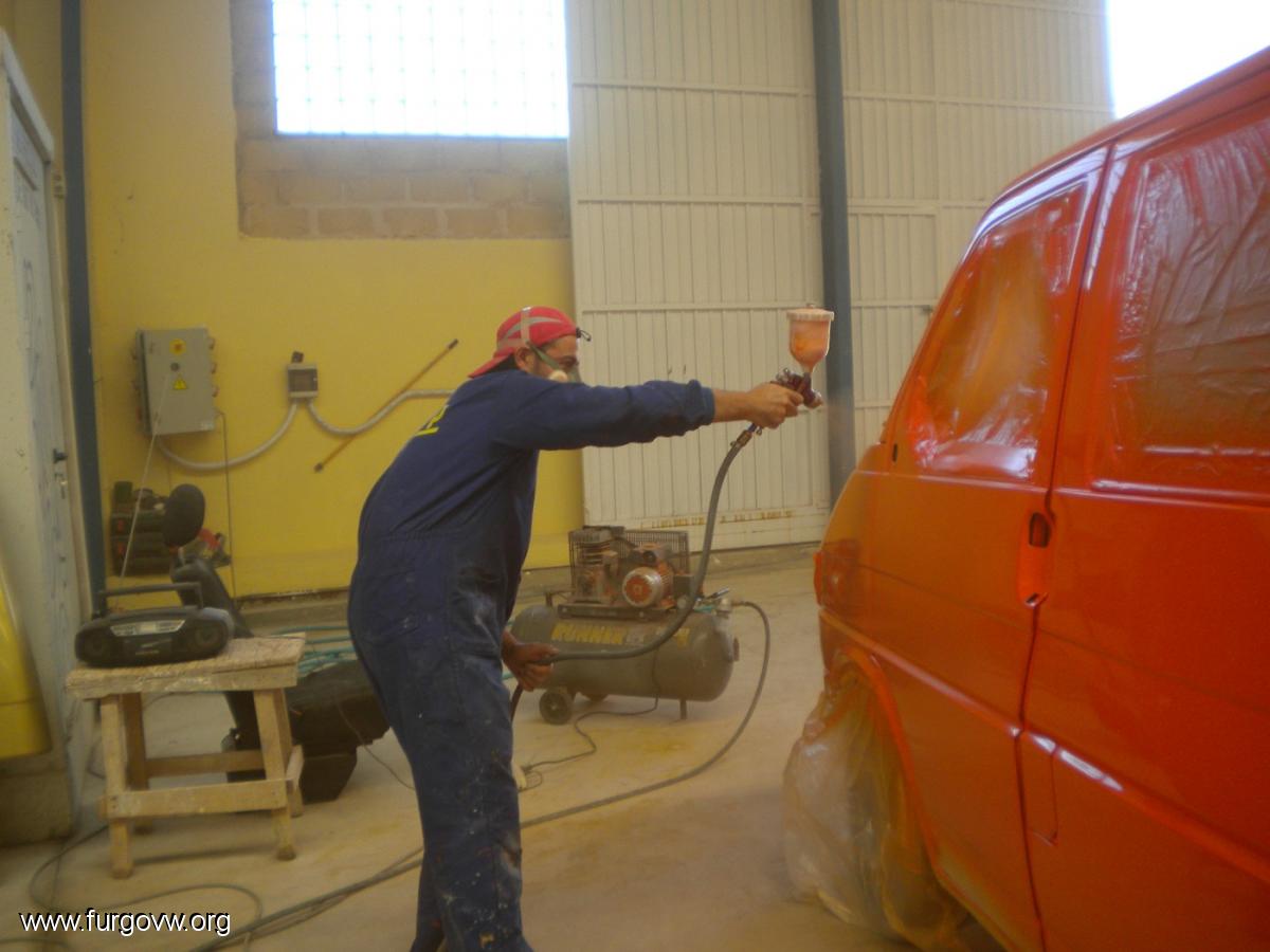

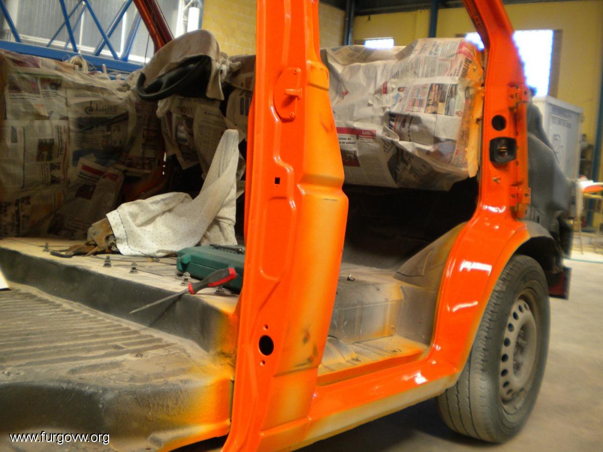

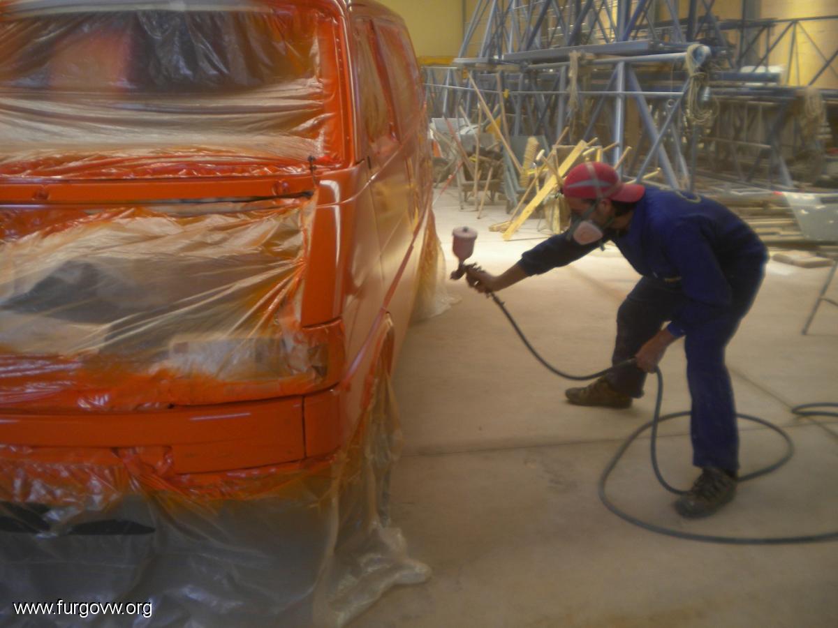

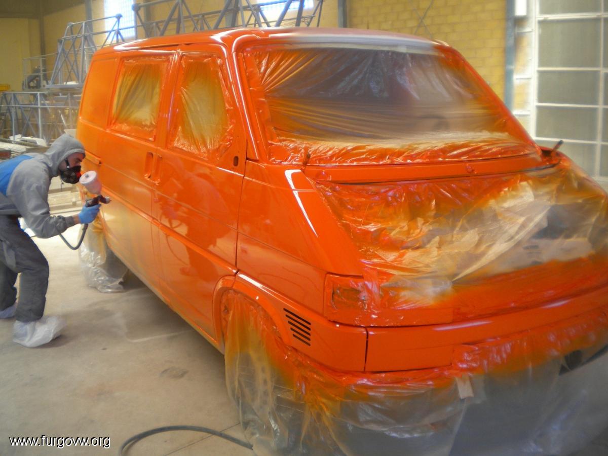

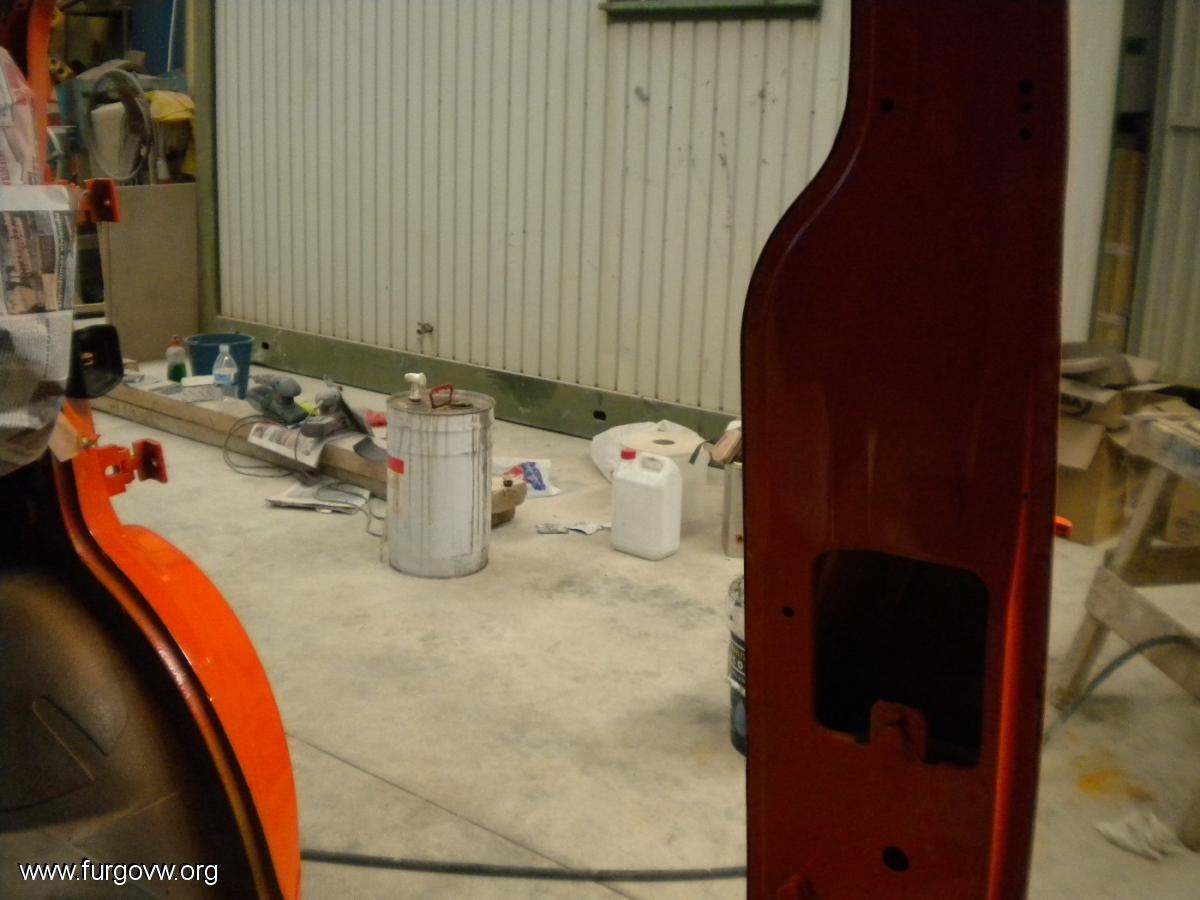

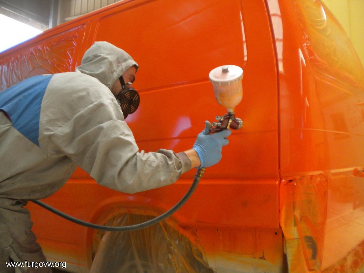

Hoy ha sido un gran dia, despues de  mas de un año y medio de obra (con sus arranques y sus paradas) por fin se va viendo el resultado del trabajo....
Como se puede ver una vez pintado el interior y los cantos de las puertas se han montado todas las piezas en su sitio, y se ha empapelado todo debidamente
Para la aplicacion de la pintura he contado con mi amigo David, pintor profesional, aunque me ha animado a pintar a mi y tampoco se me dio tan mal, se me ve en las dos fotos del final, aunque realmente tenia demasiado miedo de fastidiar todo el trabajo
Se le han aplicado dos capas de pintura, y por ultimo una de barniz
Ahora ya solo falta aplicar color negro al techo y al capo asi como otros detalles os ire desvelando a medida que vaya haciendo fotos, por que ninguno de los primeros diseños es el definitivo, ya lo tengo hecho pero no me apetece escanearlo y asi mantengo la intriga hasta el final.... .meparto
Para eso aun faltan 2 o 3 dias de trabajo, hay que preparar las superficies, empapelar etc... quiza este listo para la semana que viene..  :roll:
