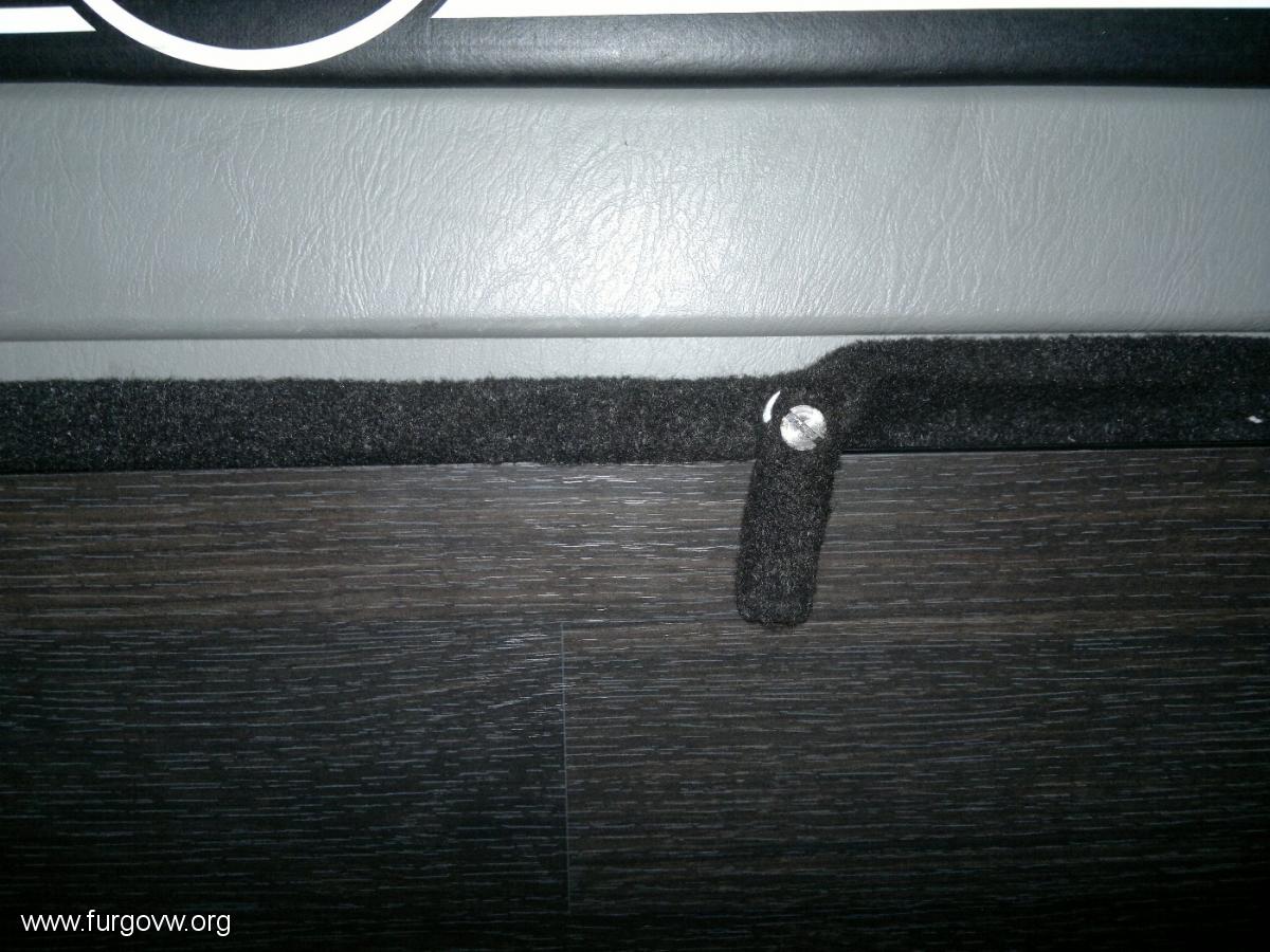

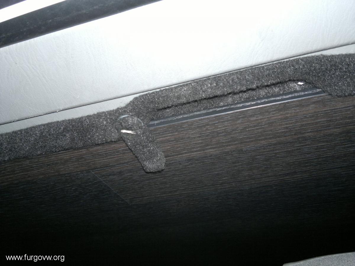

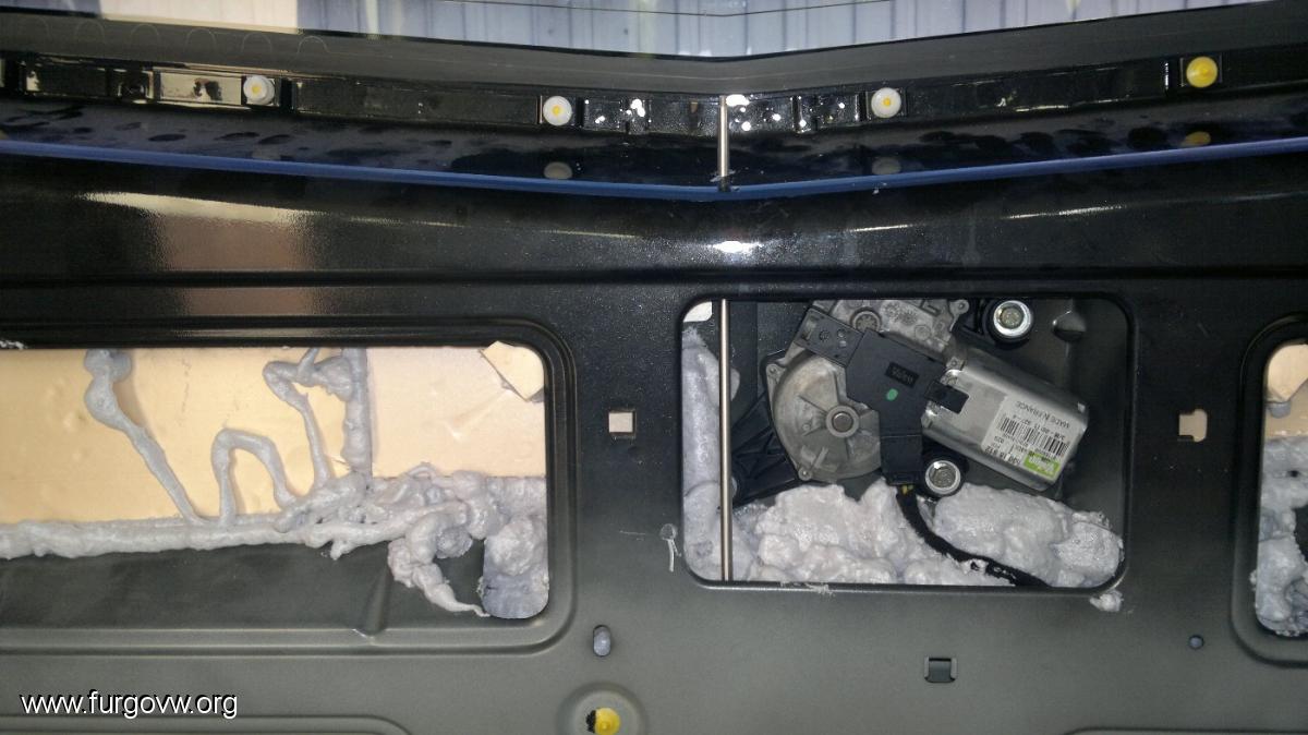

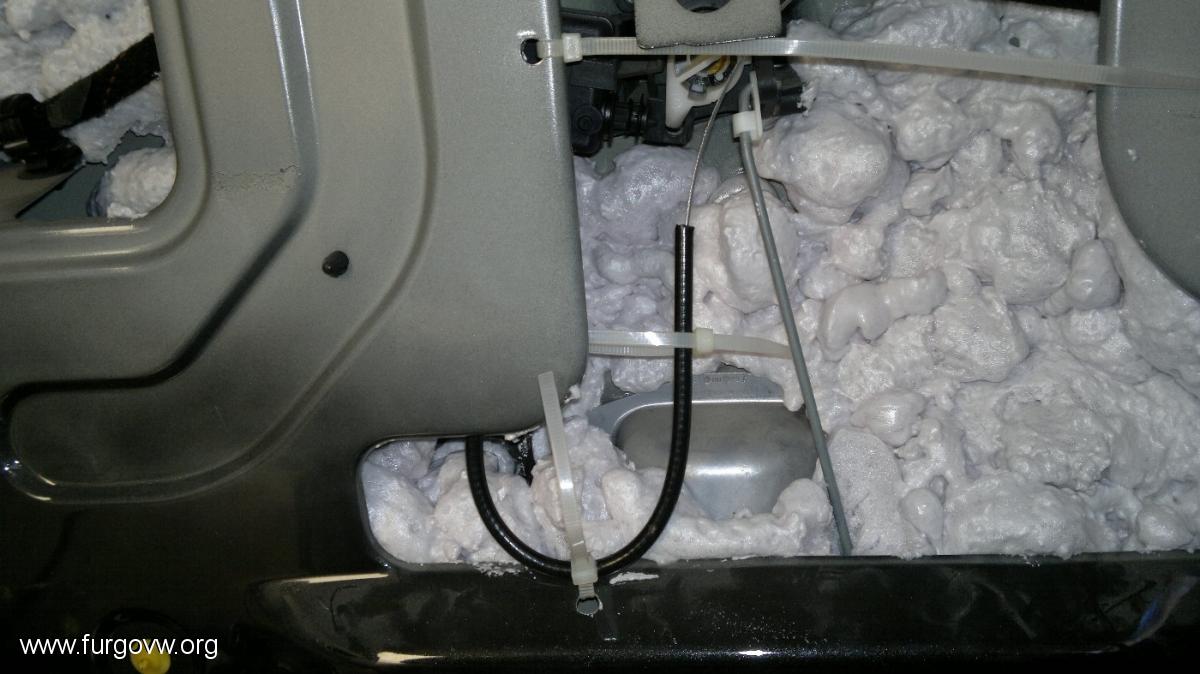

Buenas ñoz, ¿puedes poner como te lo curraste para el brico de abrir el portón trasero desde el interior que nos has mostrado en la página anterior de este hilo?
Es que yo lo hice con una cuerda sacada por abajo y atada a un trozo de tablita cual va pegada con velcro a donde tu sacas la bola 8. Este montaje tuyo me parece más interesante y de mejor estética, pero no he tenido la opción de ver como se monta.
¡Sigue así que te está quedando de lujo!
Gracias de antemano y saludos.
ñoz
Eso está hecho!!
pero repito que yo esto se lo e copiado a otro forero, y que el lo explicaba mucho mejor y con mas fotos,
a ver si recuerdo quien era y os pongo el enlace, de momento las fotos de lo mio

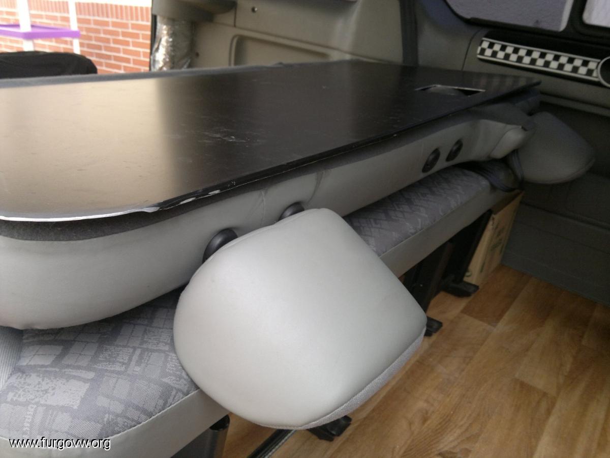

el material es:
cable y funda de freno de bici.
un cepo,
una barra, yo tuve la suerte de encontrar esta que ya estaba roscada y todo.
y ya aprovecho para decir que lo negro que se ve debajo de la bola que tapa
el borde del agujero es de un seguro de la puerta de un coche

Muchas gracias ñoz me parece un excelente invento, aunque la verdad es que agradecería más fotos de los detalles como sujeción del cable en el extremo que desbloquea.

lo siento, pero cuando lo armé apenas saqué fotos  :-\
a ver si encuentro la furgo de la que saqué la idea y pongo el enlace, que el si que lo explicaba bien.
si alguien recuerda quien quien fue el que lo hizo, que ponga aquí el enlace.

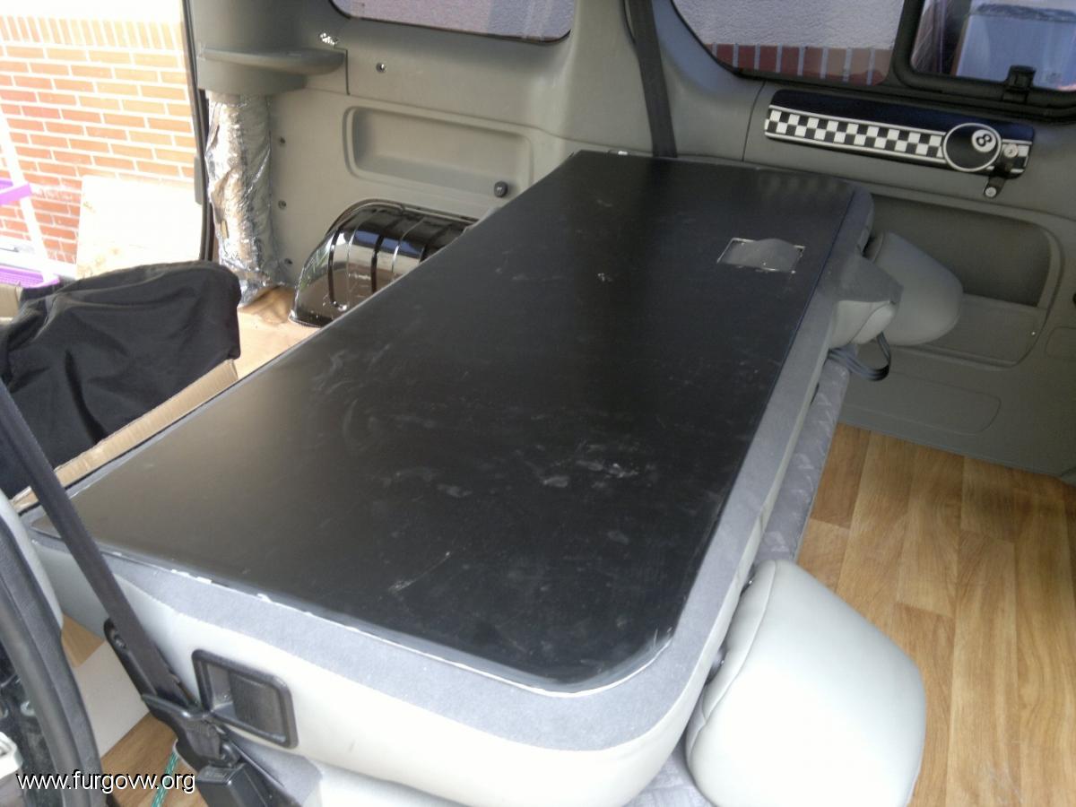

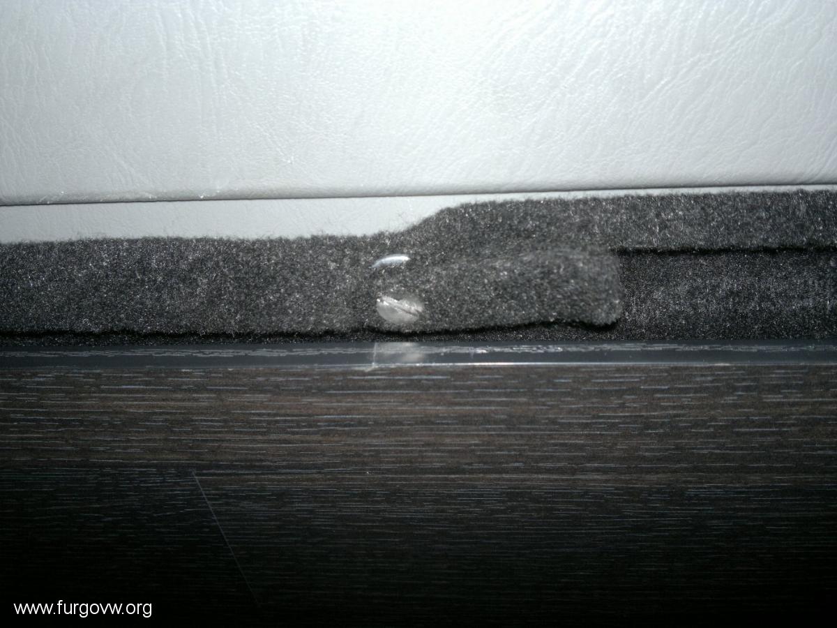

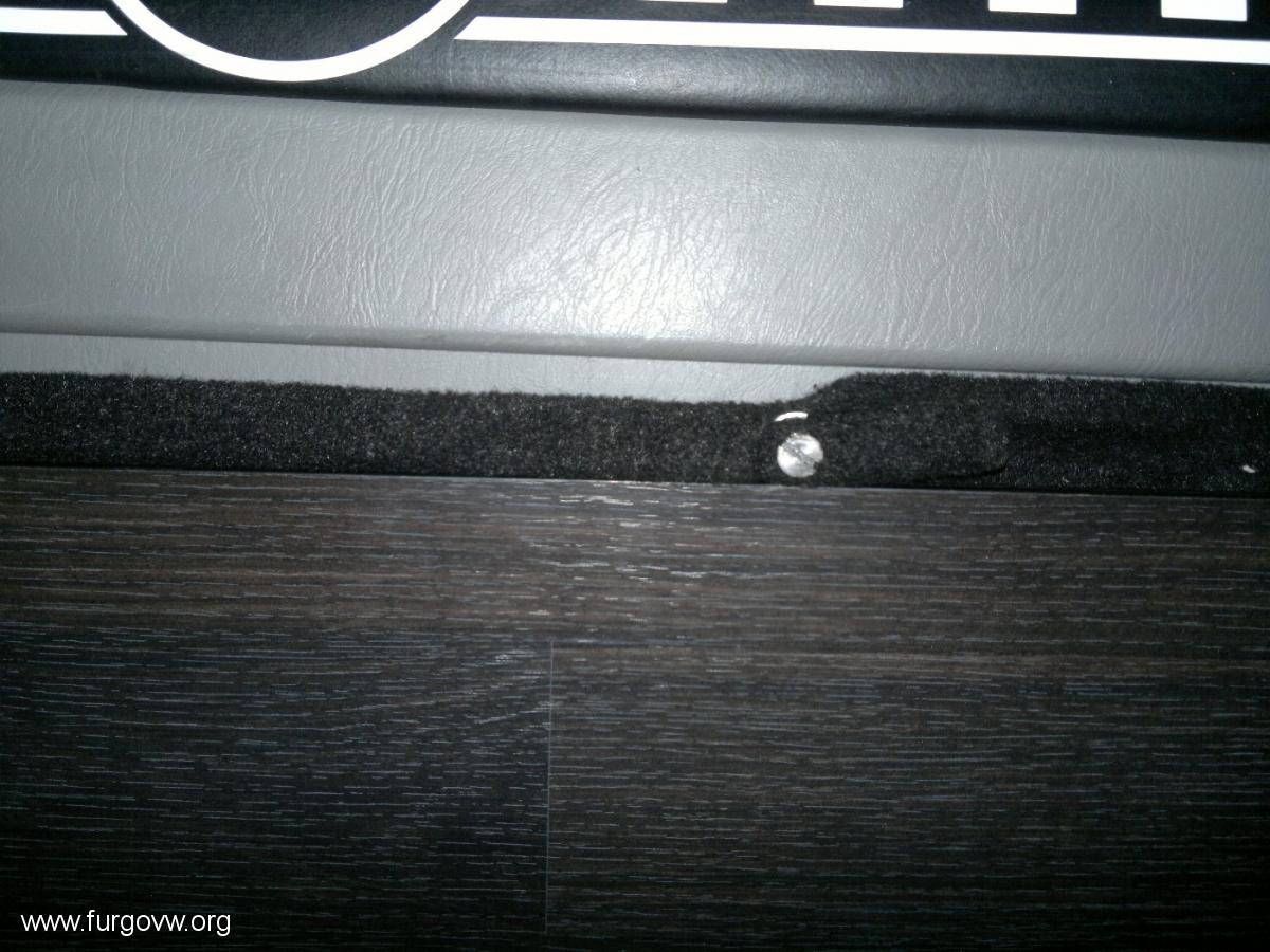

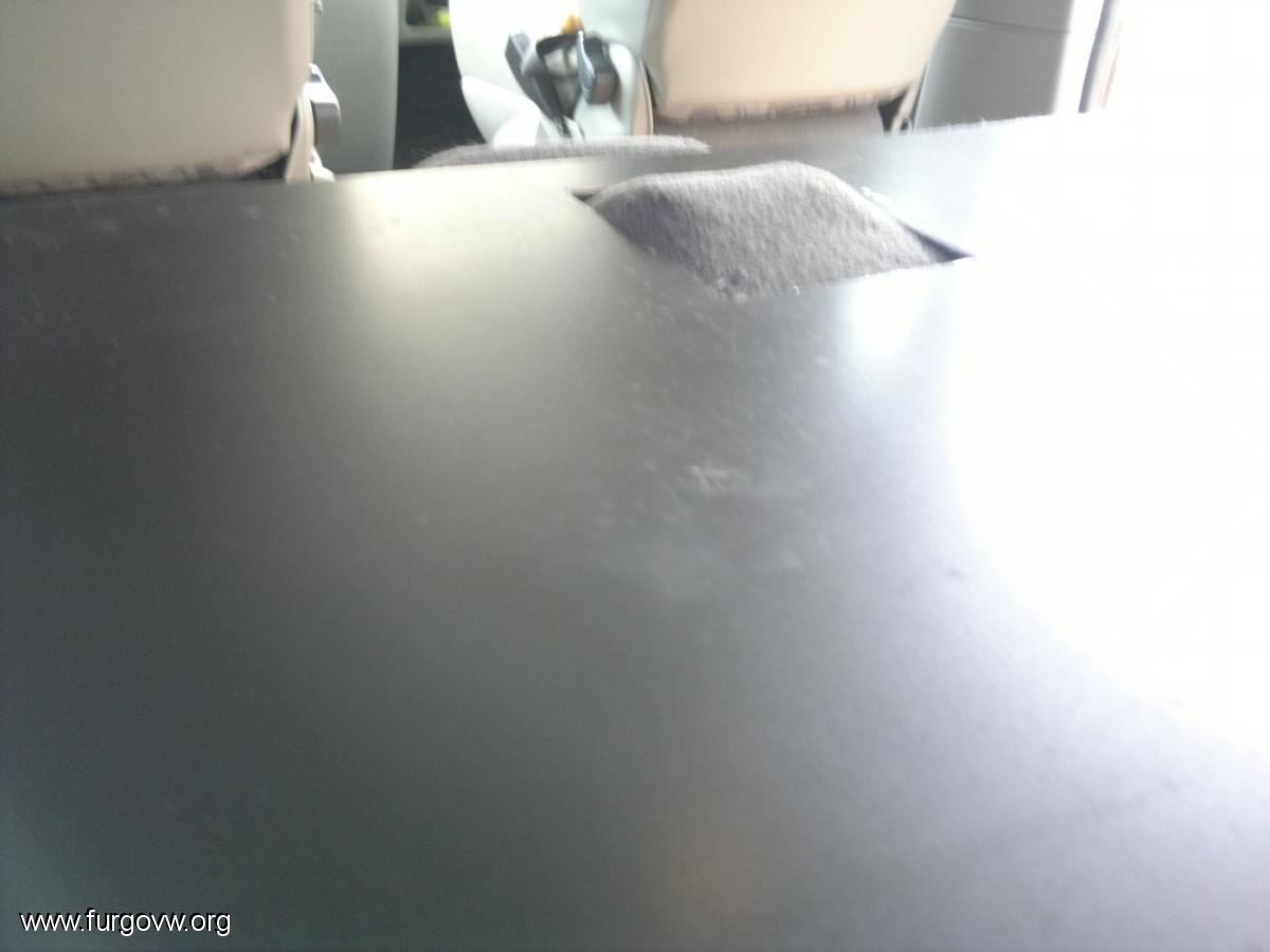

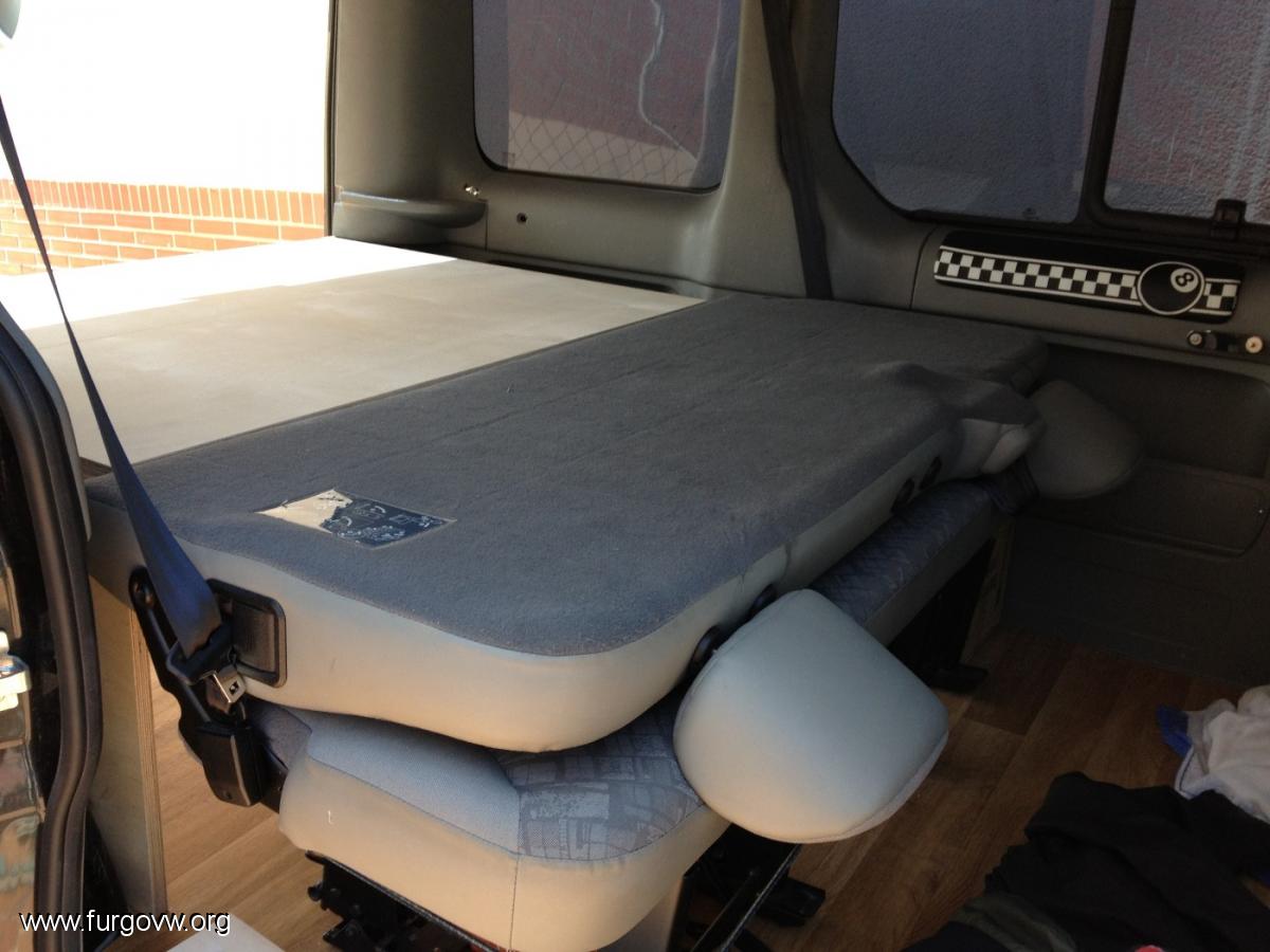

ya hice el pestillo para cerrar la mesa cuando está guardada.
aquí unas fotos
cerrado
abierto
y mas de lo mismo

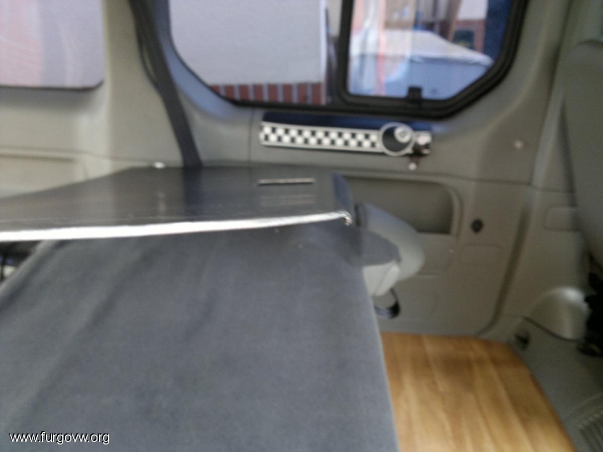

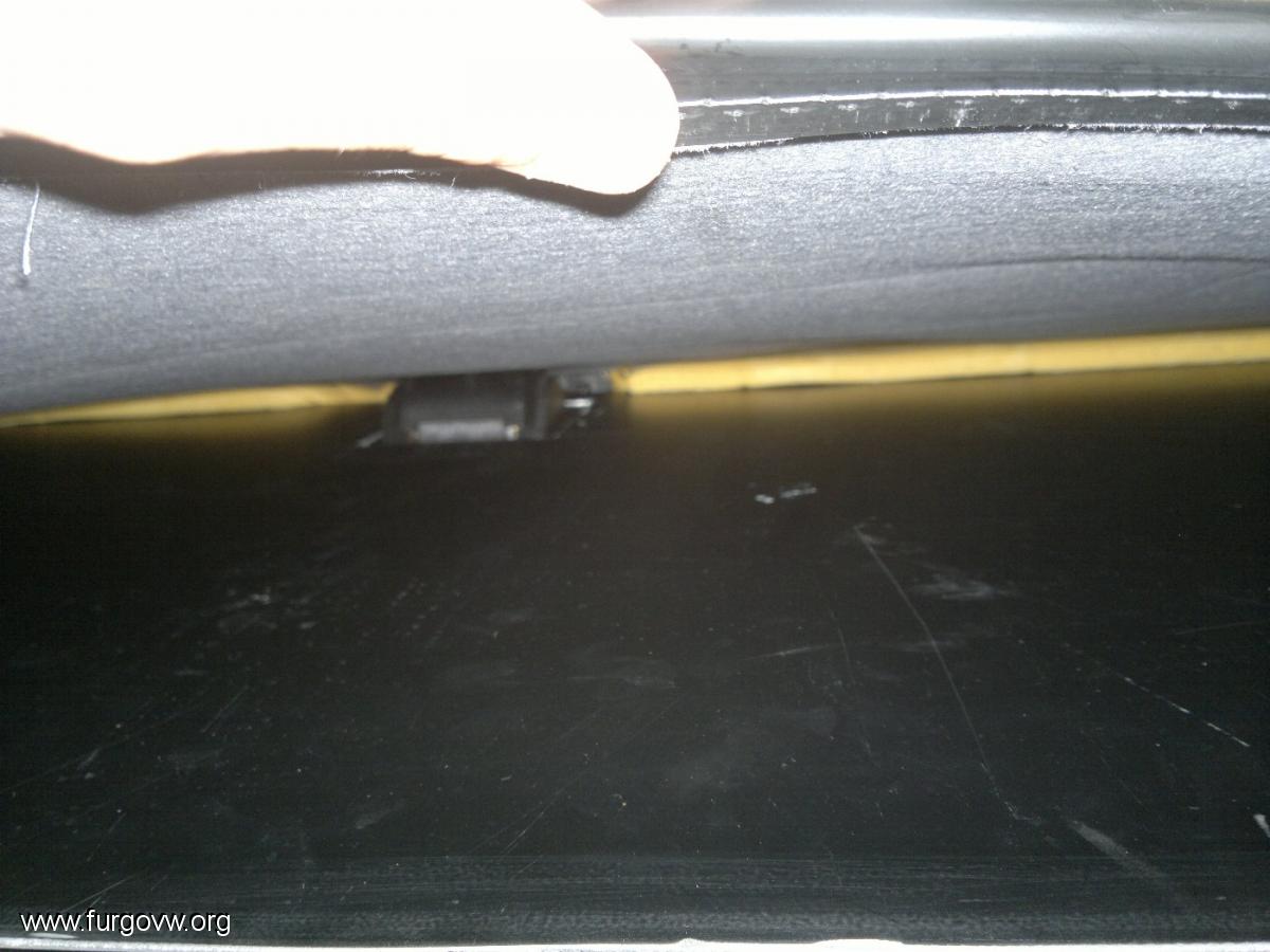

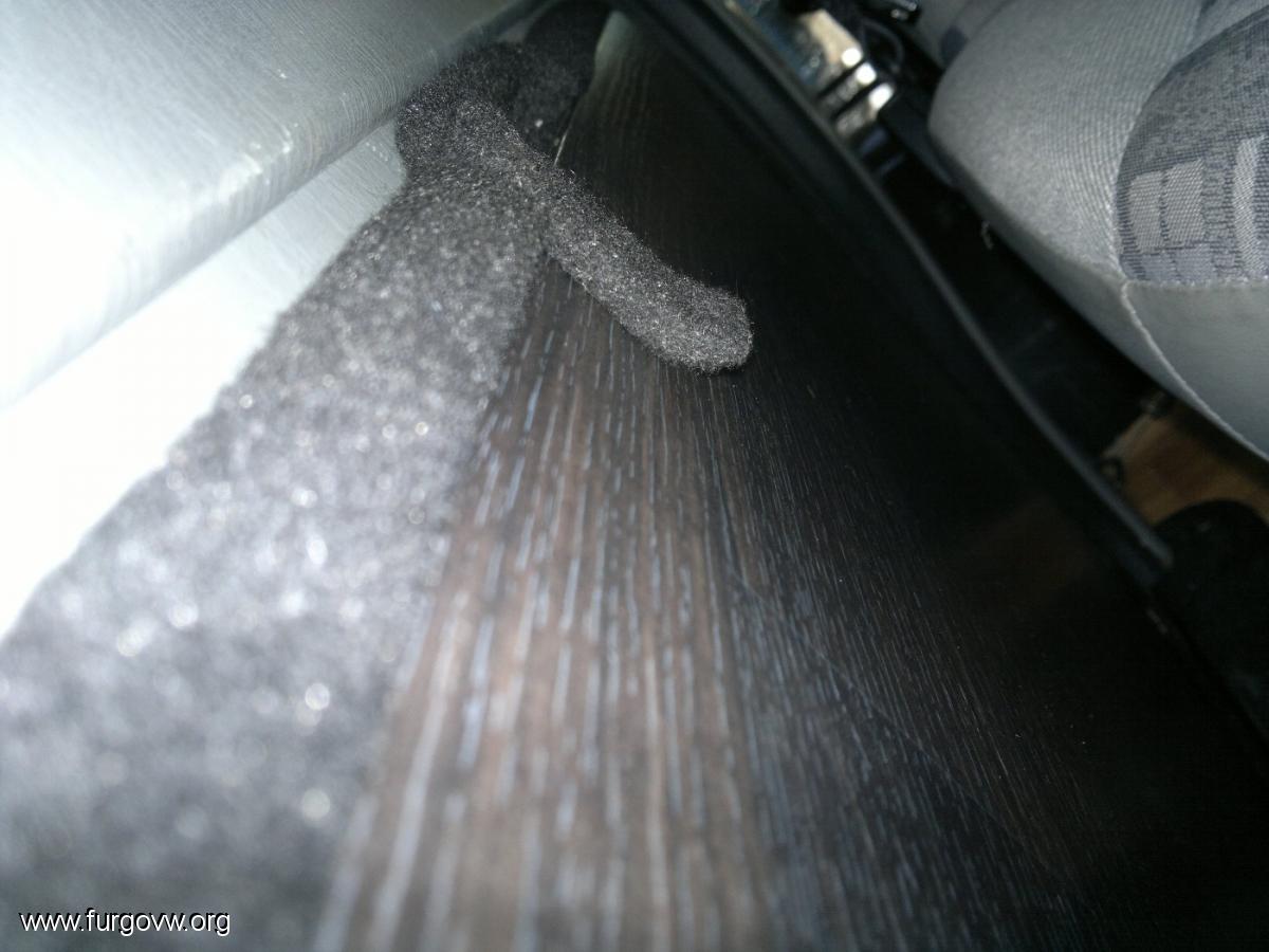

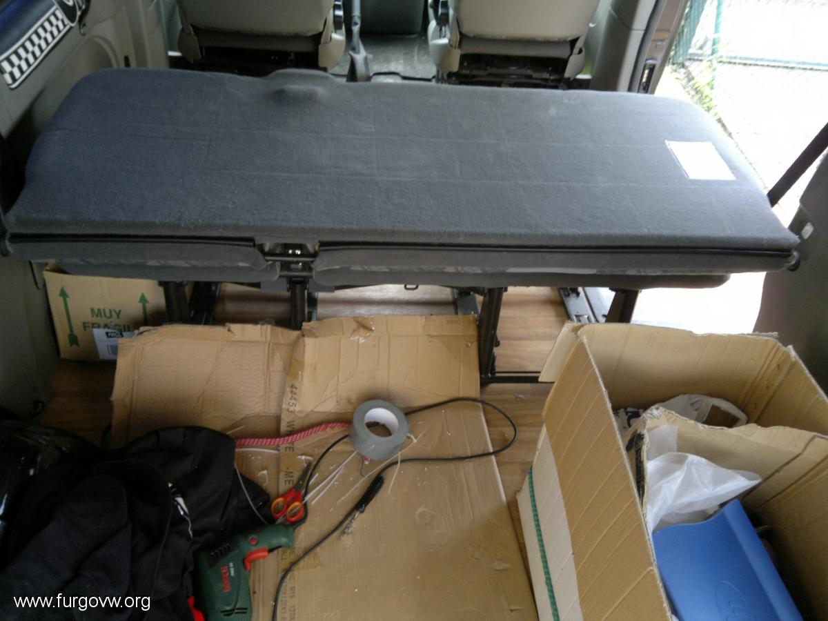

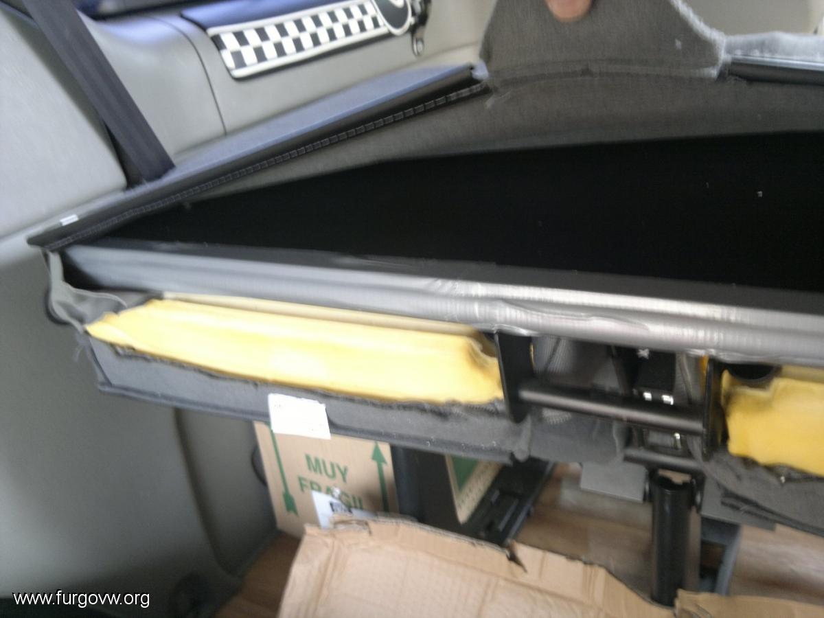

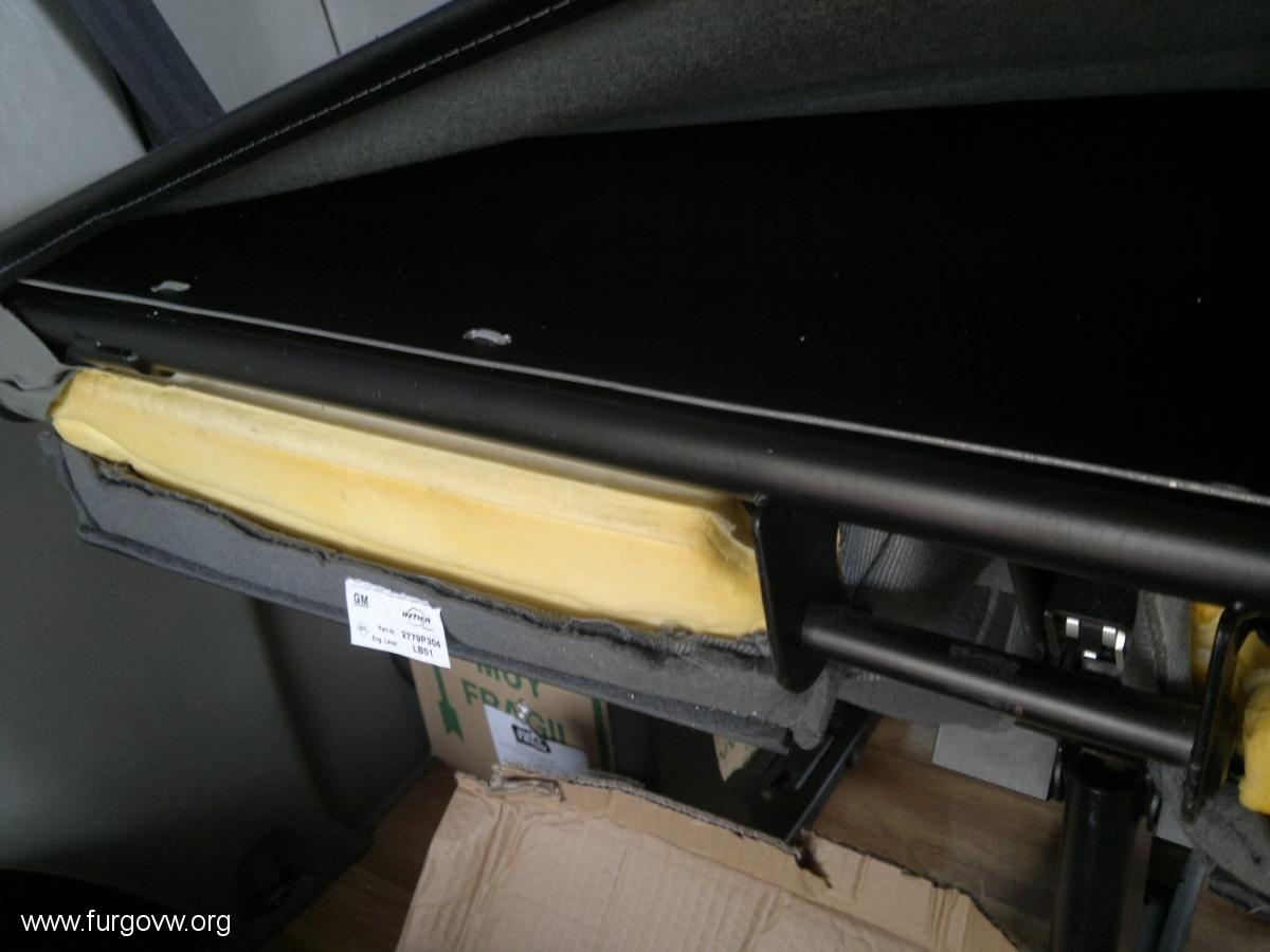

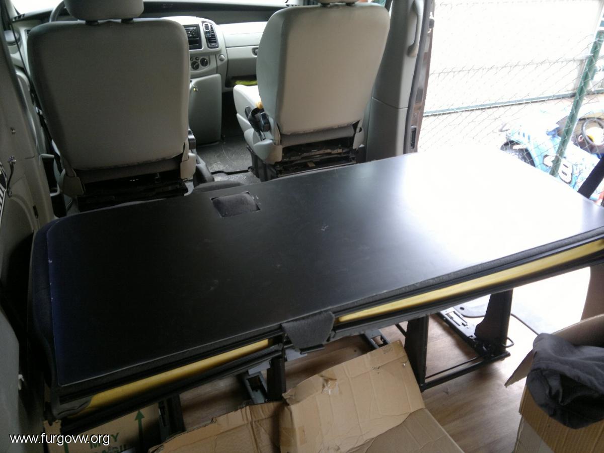

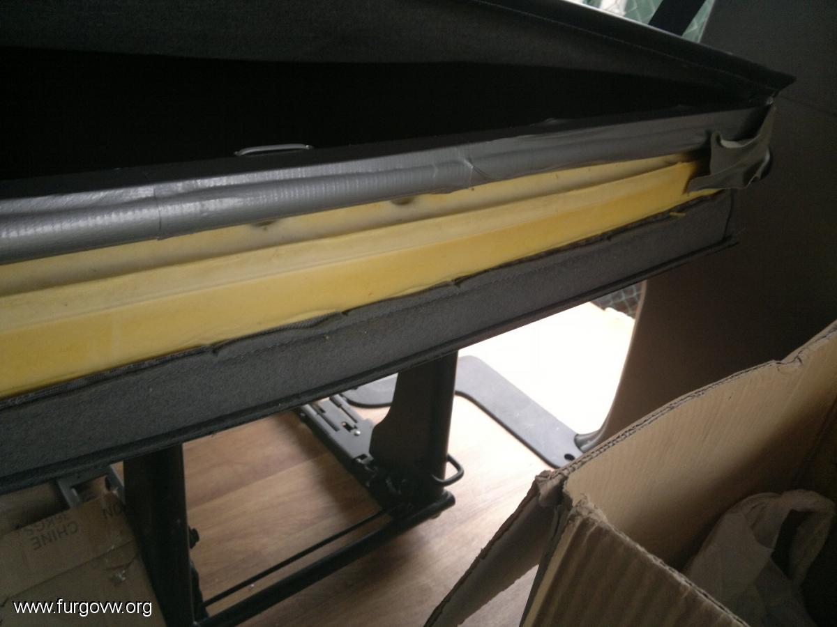

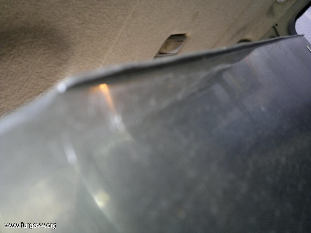

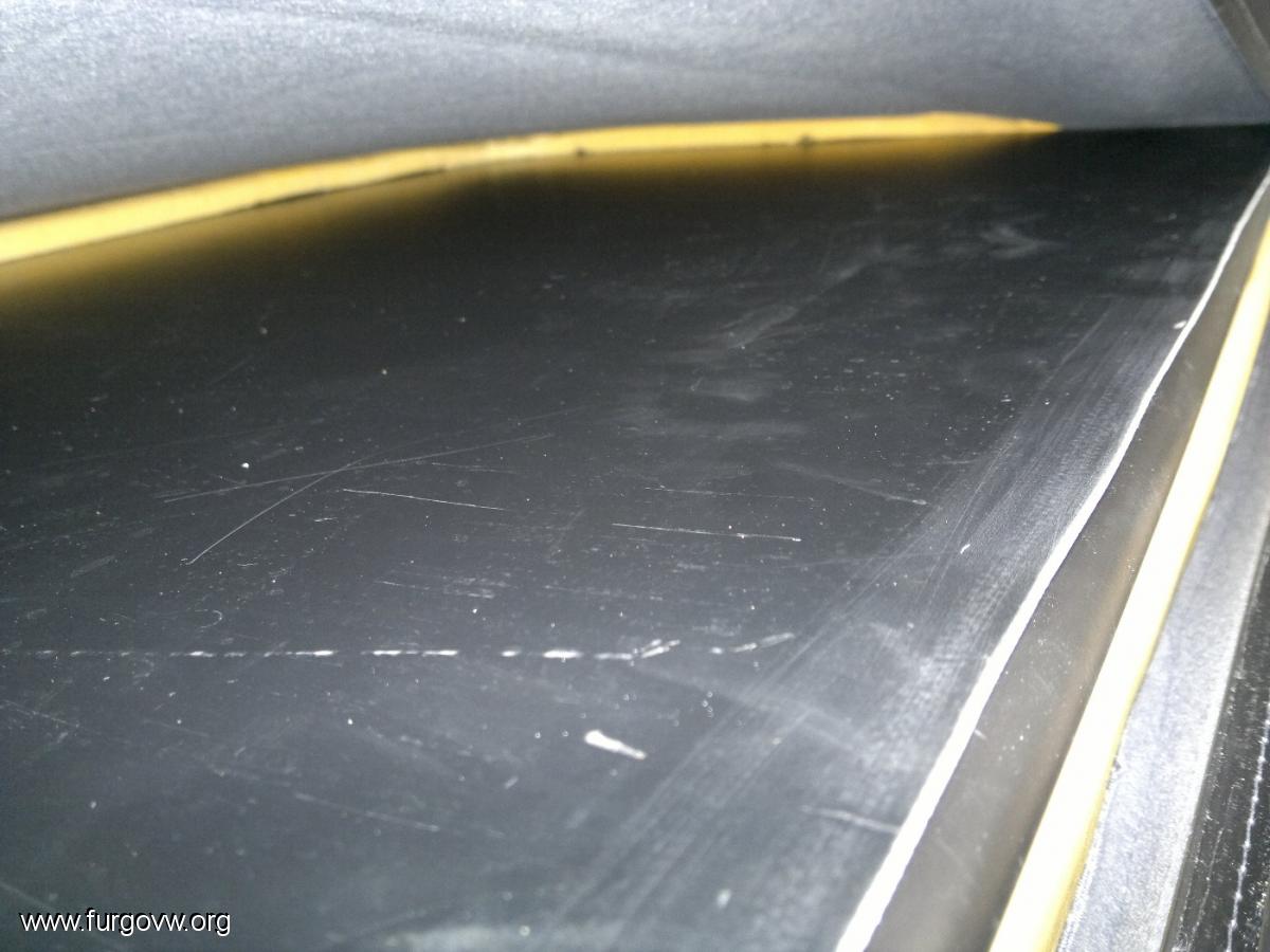

bueno, ya está acabada y puesta la chapa de aluminio debajo del asiento trasero
esta es la forma final, cortada y con los bordes lijados
aproveché que la chapa tenía una parte en escuadra para que al cortarla quedase mas metida por el asiento
y al ponerlo en su sitio coloque la gomaespuma por encima de la chapa
lo sujeté con unas abrazaderas a las barras del asiento
y luego un par de capas de cinta americana para que no rozase la tapicería y la acabase fastidiando
y este es el resultado final

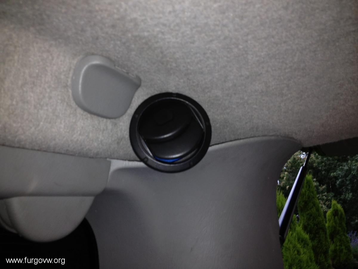

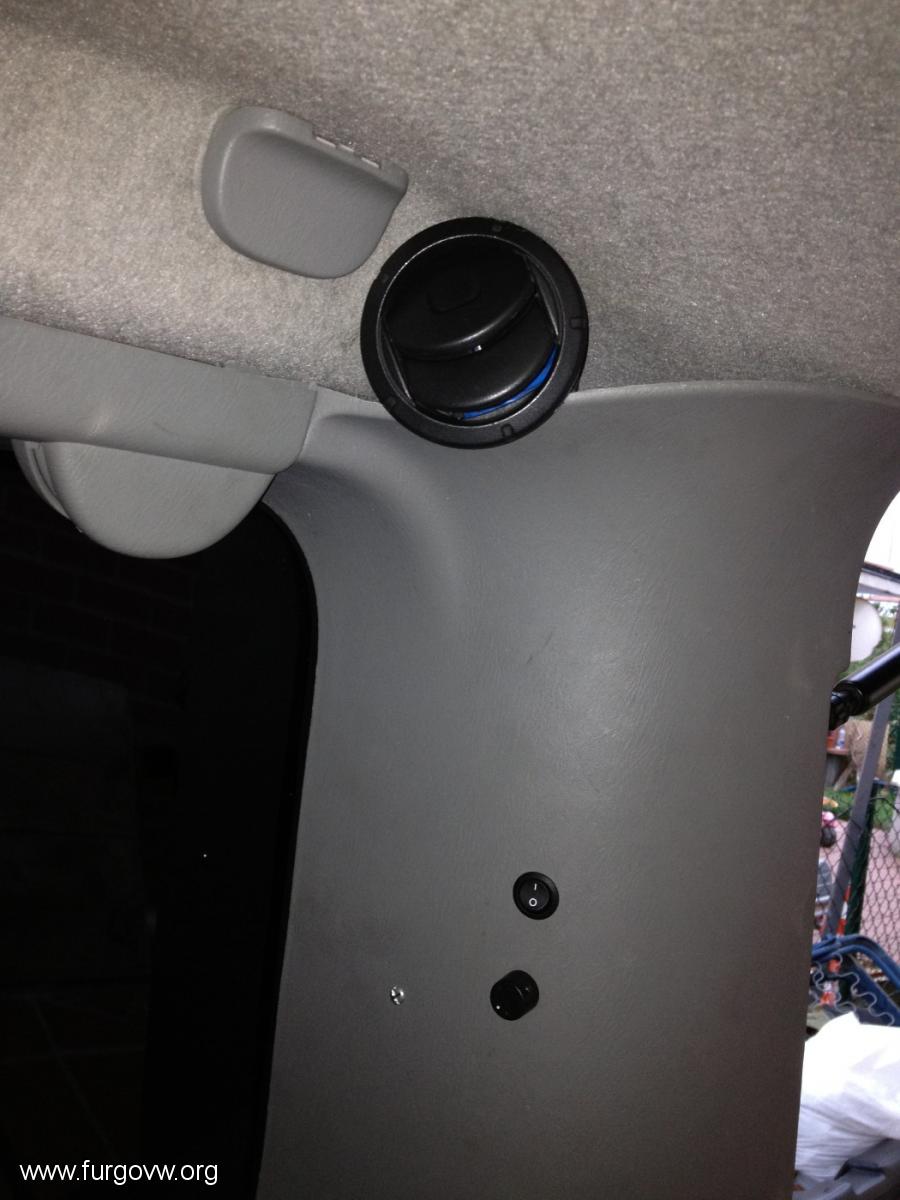

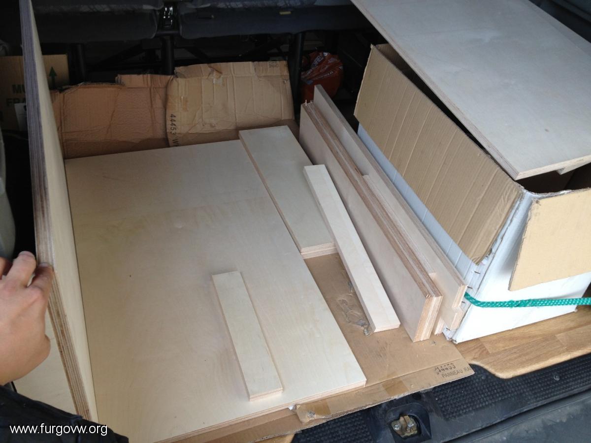

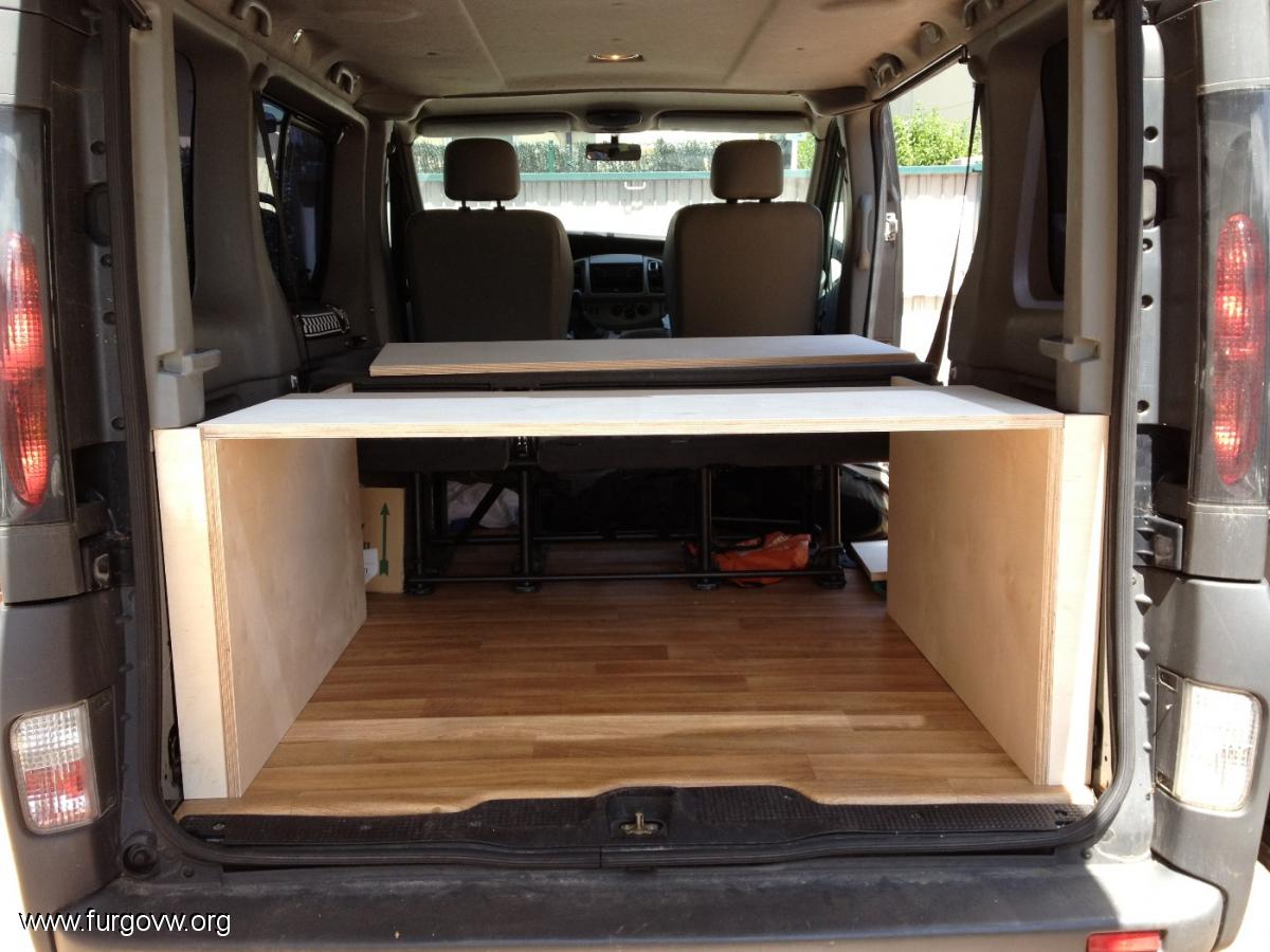

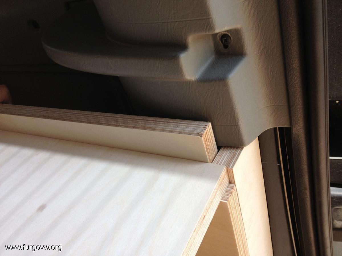

unos avances
ya he puesto el terminal del aire trasero, a falta de hacer un embellecedor alrededor

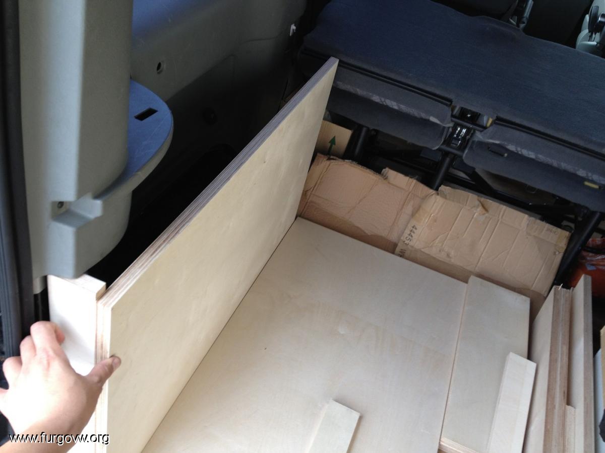

y ya he empezado con los muebles de la cama
así quedaran los arcones laterales
y así la cama
las tapas laterales subirán a un poco mas de altura que la cama aquí se ve
vivarogpx
Eso qué es, contrachapado de pino? Será duro, pero ¿cuanto pesa?
Animo con el montaje, que seguro que te queda tan fino como todo lo demás.
ñoz
Es laminado de abedul, y si, pesa de co--nes  .meparto
lo he cogido porque me lo recomendaron para la otra furgo y me salio muy bueno,
pero esta vez lo he cogido mas grueso, en la otra furgo era de 18mm y en esta lo estoy haciendo de 21mm
porque las tablas de la cama no van a llevar refuerzo por debajo como llevaba la otra furgo.
ya te iré contando
vivarogpx
Buenos días ñoz. Te comento que según algún hilos sobre laminados que compartio Eli, el de abedul es el más ligero, el de pino sería más pesado ya que es más duro, pero en el grosor que le has metido .nono tranquilo que no se te va romper.
