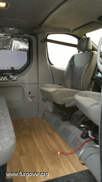

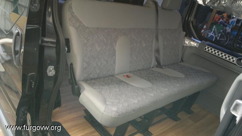

los grosores que yo he utilizado son,
1 Cm de madera
dos capas de aislante de parque
y sintasol de 3 o 4 mm
en esta foto se ve,
la madera se ven
2Cm porque en las zonas donde no esta el suelo ondulado
lo calce para que no quedase muy debil

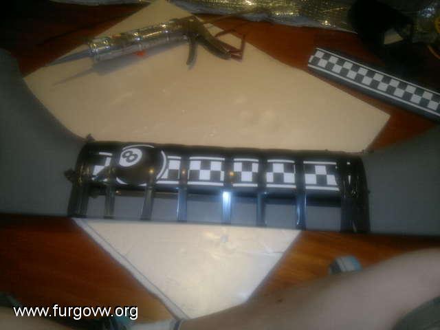

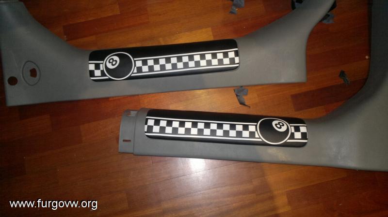

ahora vamos a poner la furgo un poco a la moda!!  .meparto
unas fotos de los paños laterales tapizados  .baba
me refiero a ese pequeño trozo que va acolchado debajo de la ventana.

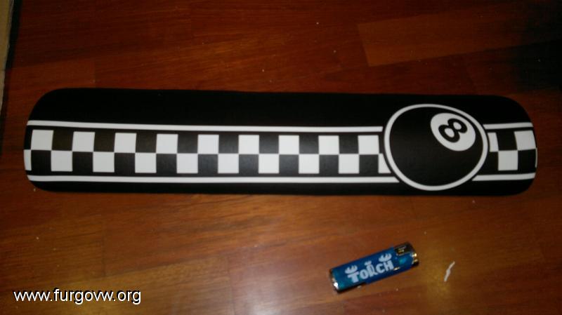

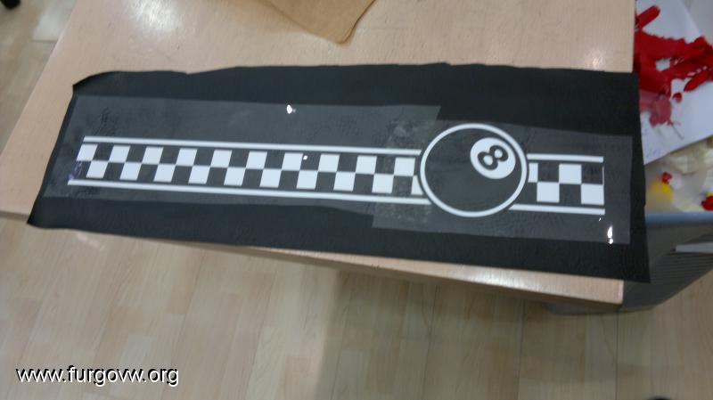

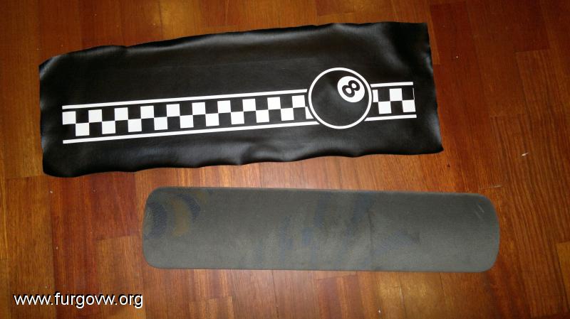

primero le imprimí unos cuadros y una bola ocho (lo hago yo en mi trabajo)
este es el trozo de tela que he sustituido,porque a parte de estar bastante mal,
es de una tapicería diferente a la de mi furgo

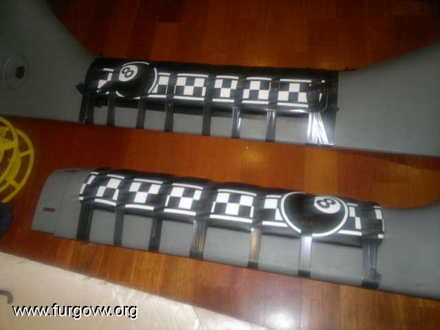

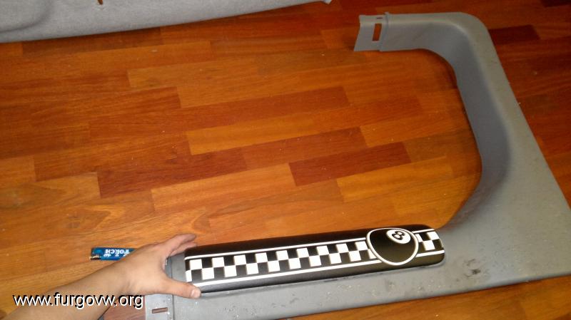

así queda tapizado
una prueba a ver como queda
lo pegue con sicaflex y unas vueltas de cinta aislante
bueno en los dos laterales
y este es el resultado

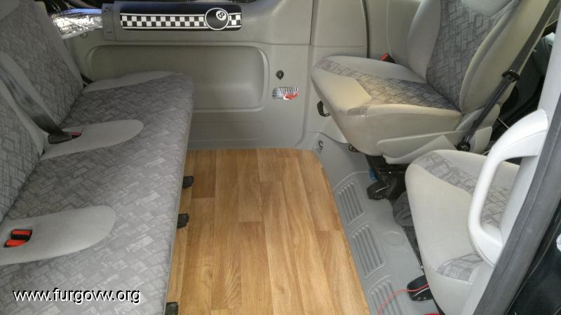

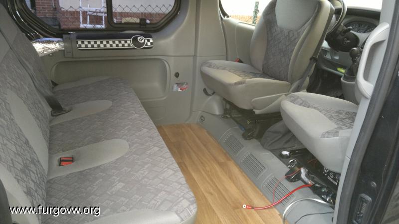

Ahora unas fotillos de como va quedando la furgo
vivarogpx
Que fino te está quedando! .baba
Eso necesita que le cierren bajo el asiento trasero con unas puertas de acceso a diversos bartulos como siguiente bicrolage. Yo lo tengo cerrado y es una maravilla en cuanto a orden.
