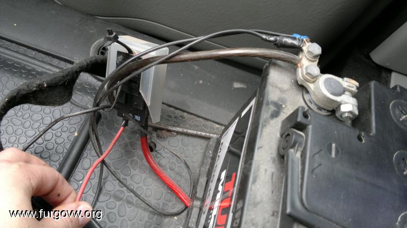

le pondría los cables muuuucho mas gordos, que esos no soportan la carga necesaria.
cuando te contesté se me olvidó decirte que los cables que llegan a la batería no se ven en las fotos, pero son muy gordos,
de todas maneras gracias por el consejo, porque se lo que puede pasar por poner unos cables finos  .calavera

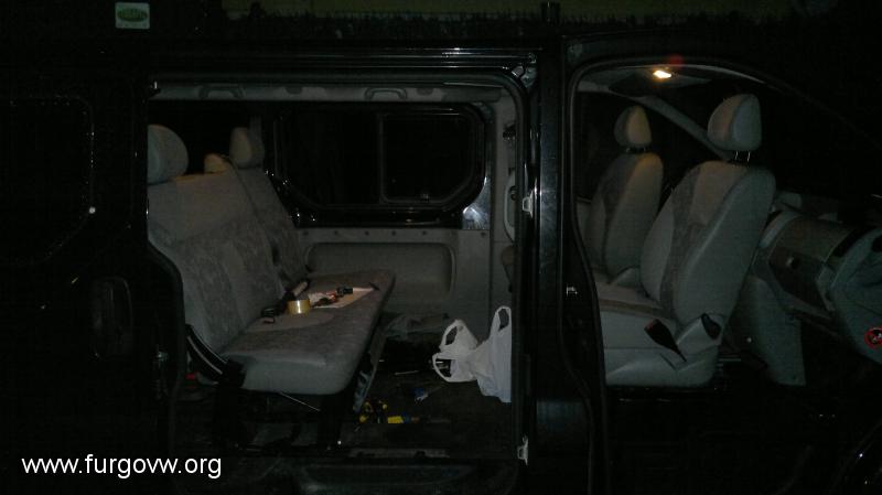

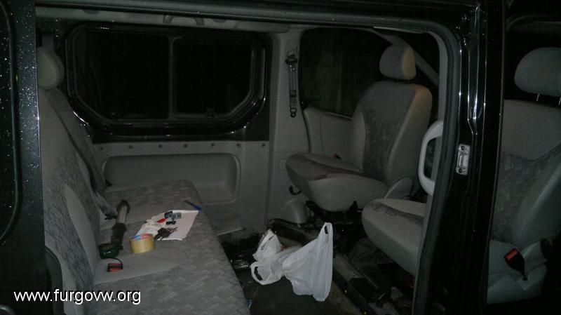

de momento el tema asientos está así
ya he probado el de el piloto, pero como todavía no he pasado el tubo de la calefacción he aprovechado para limpiar los asientos y ya están secando.

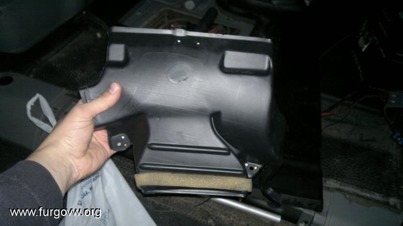

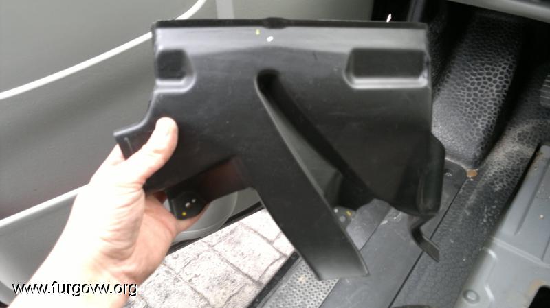

lo de la calefacción caí en que si lo había quitado de un desguace, esa misma furgo tendría la pieza con la boquilla grande
(soy todo un genio  .meparto) y un colega fue al desguace y cogió la pieza, aquí se ve la diferencia
boquilla pequeña
boquilla grande

mira wavs, aquí se ven los cables que llegan a la batería, que en las otras fotos no se ven

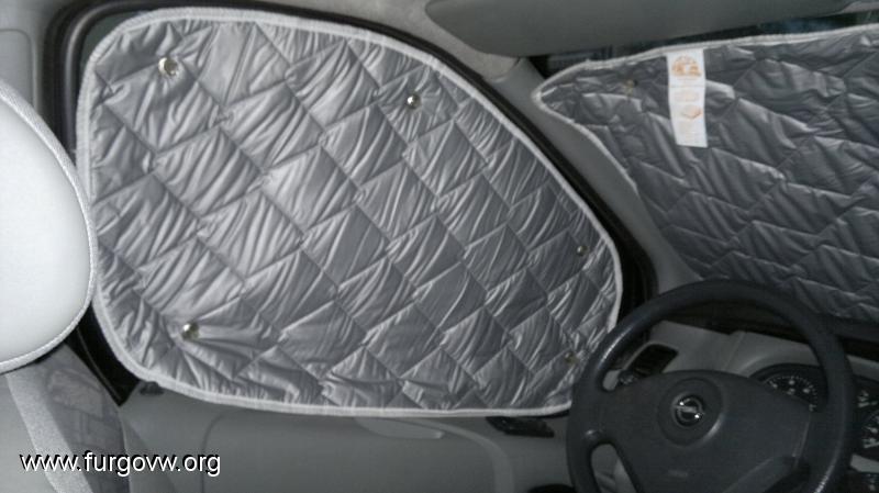

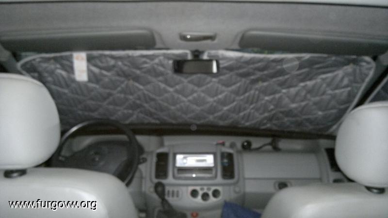

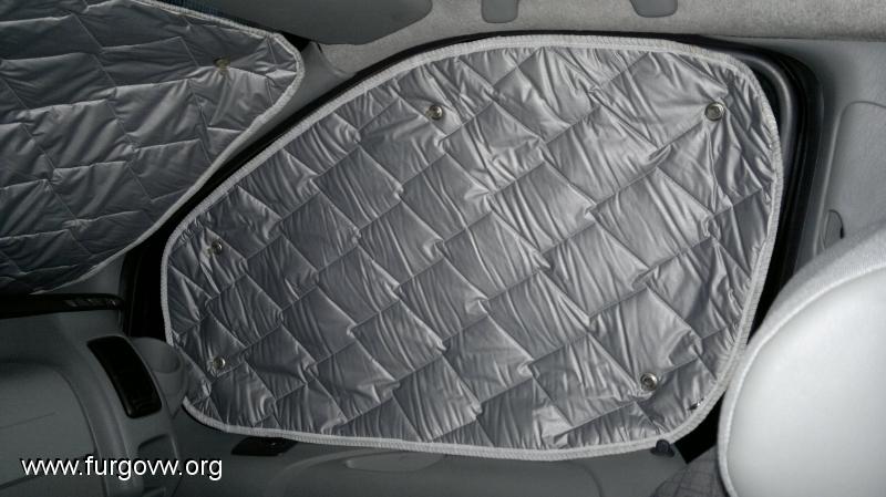

y por ultimo unas fotos de los aislantes de la cabina que me regalo el chico que me vendio la furgo

boquilla pequeña
boquilla grande
Pues juraría que mi boquilla no es ninguna de las dos, pero ya me explico porque la salida que tengo es tan miserable, aunque eché mano del cutter.. Buen aporte  .malabares
Esos ya me gustan mas, jeje, aunque no me hago mucha idea de los mm2 que tienen

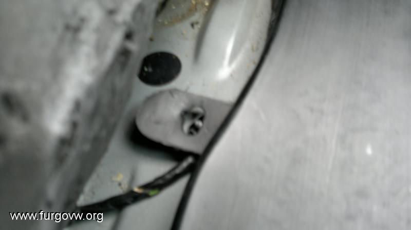

Cita de: wavs en Abril 25, 2012, 18:09:10 pm
Mi gomaespuma esta muy plana, hice la prueba y aun así tocó cortar, así que búscate un cuter y una bolsa para lo que quites. Por cierto, como tu la has quitado de un donante, la pestaña con agujero que lleva el tubo iba sujeta a algo? A mi no me coincidía con nada y llevo el tubo suelto (sin ningún problema)

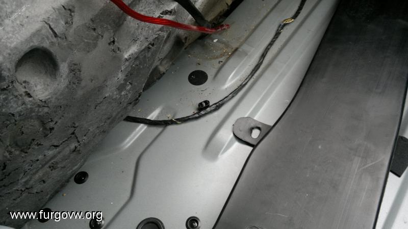

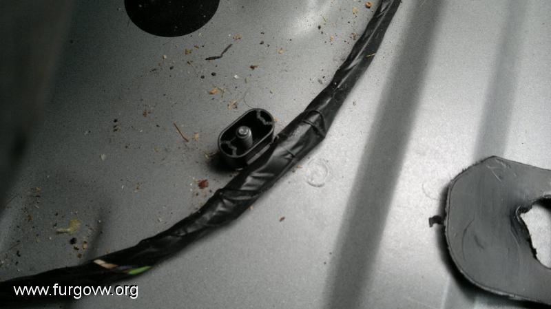

cuando lo montaba saqué estas fotos para que veas donde iba enganchada
va en un tornillo que sale del suelo para amarrar la pretina que sujeta los cales que se ve a la izquierda del tubo
pero como bien dices no hace falta para nada porque se sujeta solo

Si no recuerdo mal, a mi no me coincide el tornillo del suelo con el tubo...

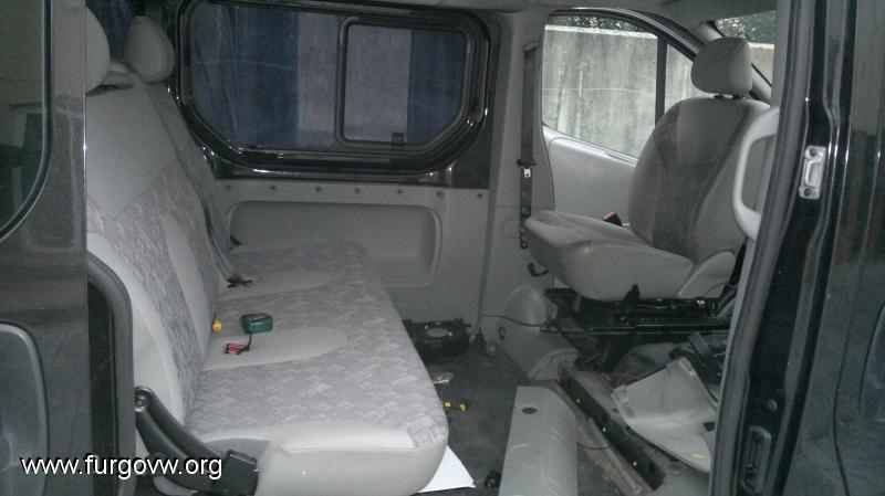

Abril 28, 2012, 11:27:11 am #29 Ultima modificación: Abril 28, 2012, 11:29:28 am por ñoz
da igual Wavs, aunque esté sin enganchar el tubo no se menea.
Unas fotos de como están quedando los asientos.
no tienen mucha calidad porque esta hechas de noche,
pero tenia ganas de enseñaros como va el tema.
