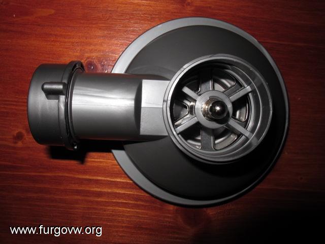

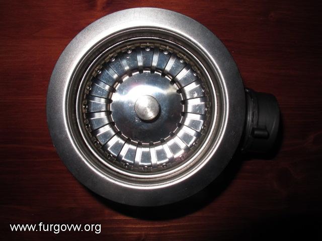

Igual me puedes resolver una duda que tengo con el mueble que estoy haciendo, es por el desague. Si no he entendido mal os encontrasteis con un desague grande por ser un fregadero convencional, yo le voy a poner un pozo de casa pequeño:
http://www.lacasadelelectrodomestico.com/FichaArticulo~x~FREGADERO-MEPAMSASTILO-16-31~IDArticulo~6405.html
Es un buen tamaño, pero el desague es demasiado grande:
Tengo que buscar algo mas pequeño y con la salida orientada hacia el lateral, no hacia abajo. Una posible solucion es sellar el desague y utilizar la salida del rebosadero, pero se me quedaria mucha porqueria depositaba abajo y tendria que abrirlo para limpiar a menudo. El que tienes tu es el que necesito... bueno ese no, ya me compraria otro igual  .meparto no se si me servira. Para que te hagas una idea el diametro exterior del desague es de 11,3 cms (1ª foto) No se si tu modelo seria el apropiado.

Yo he puesto una válvula para desagüe de ducha con salida horizontal. Las duchas muchas veces no tienen salida vertical porque casi siempre van a ras del suelo, o casi.
En el mismo Ikea la válvula es de salida horizontal, pero creo que va unida al sifón, con lo que la descartamos:
http://www.ikea.com/es/es/catalog/products/20215523/?query=ATLANT+Filtro%2Fsif%C3%B3n+freg+1+seno
A lo mejor algo así te iría bien:
http://www.aquabazar.com/sifon-plato-ducha-s134-p-319.html
http://www.febrisur.com/product_info.php?products_id=10930&language=es
Realmente, lo que hice fue una especie de "frankenstein" con varios kits de desagües: parte es de un rebosadero de bañera, parte una válvula de ducha; al final, como no acababan de acoplar fui a una tienda de material de fontanería, con las piezas varias, le expliqué el problema y me dio una pieza de goma para juntar dos...
Lo explicaré más adelante con fotos.

Si yo tuviera que decidir la válvula ideal me decantaría por la de plato ducha con sifón, es la que engloba el mayor numero de cualidades, la primera que es sifón, con lo cual evitas olores y los sifones engorrosos que con cualquier golpe se desajusta y queda perdiendo por todos lados, lo segundo es la salida lateral con lo que sales directamente hacia la parte trasera del mueble para por el fondo dirigir los tubos hacia donde te interese y lo tercero es que no pierdes esa altura que te quitan esos tubos que salen hacia abajo, si quisieras poner una gabeta la podrías pegar casi hasta el fregadero, y si colocas cualquier objeto no tendrías el sifón y los tubos atravesados en medio del estante.
