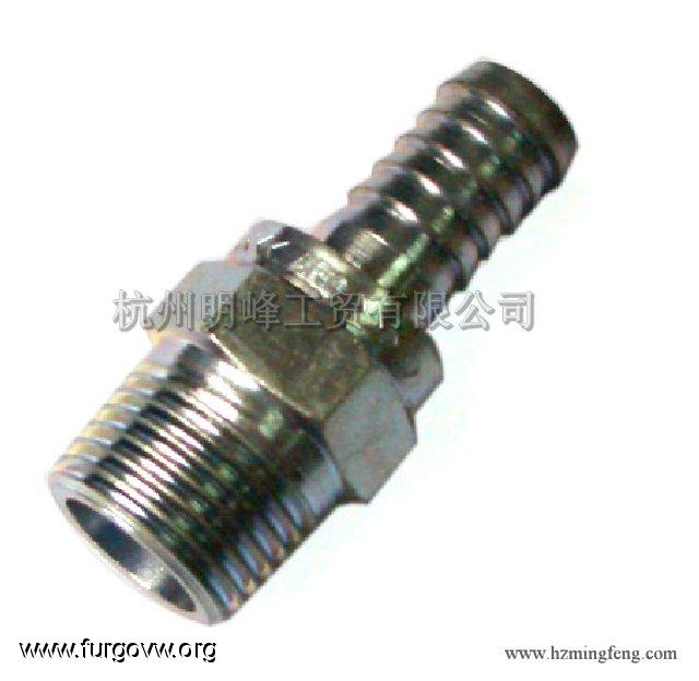

Luceroguay
Cita de: ESERO.TF en Julio 25, 2012, 20:29:08 pm
otra solución sería acoplar la rosca del reductor a la llave de paso enroscar y listo, pero tendras que apretar con una llave. También lo puedes hacer con tomas rapidas de aire de compresor como los talleres, pero eso si, ten la precaución de tener una llave de paso de solo acceso desde el interior, que hay mucho hp suelyo.
¿te refieres a algo así? ¿la rosca es la misma que la del camping gas?
Esta solución, si me confirmas lo de la rosca, sería óptima, puesto que en efecto, la llave de paso está dentro de la furgo. El sistema de camping gas me gusta porque con enrollarlo, listo. De todas maneras te haré fotos igualmente para que me confirmes o no si es la mejor solución. Gracias
ESERO
Lo de la llave dentro de la furgo es una ventaja, es un curro que te ahorras, ahora falta saber si el fogón que quieres usar necesita un reductor de presión como el que se ve en la foto del mensaje de ayer, si es como en la foto necesitaras un adaptado como el de la foto de hoy para poner una manguera entre la furgo y el hornillo, supongo que en la furgo ya tienes también la boquilla donde se conectaba la nevera, pues entre boquilla y boquilla una manguera y listo, solo que uno de las puntas de la manguera le pones una abrazadera de apriete manual, la que te quede mas comoda, así no necesitaras herramientas para quitar y poner el fogón.
