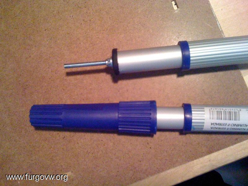

Cita de: entolium en Junio 16, 2012, 13:47:18 pm
Os pongo una foto (antes u después) de dos palos de pintor que he convertido en mástil de toldo.
Se extienden de 1 a 2 metros aprox. Para mí suficiente. El tubo exterior es de 25mm. 7 euros cada uno en LM
.palmas  .palmas
Ya nos contaras q tal resisten la fuerza de la naturaleza  .meparto
y si son resistentes, habra q pillarse unos de esos...

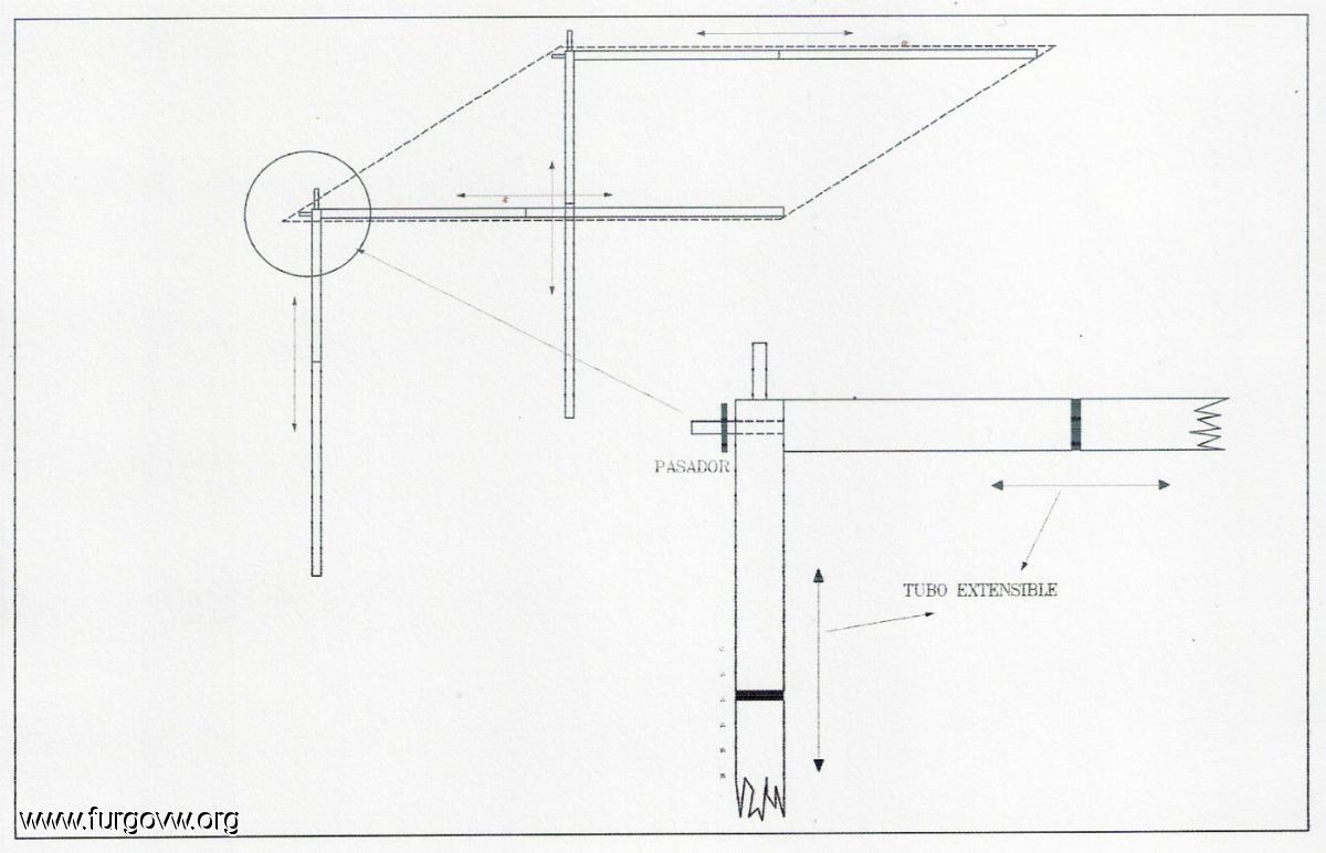

Pues es una muy buena idea ¡¡¡, es mas, y si para tensar el toldo y que no haga vano la tela se le colocan otros dos tubos mas? no seria descabellado no?... os pongo un dibujo:
Con un simple pasador se soluccionaria el problema, o por ejemplo una abrazadera en forma de U que se utilizan para la instalacion de tubo de 22 mms
entolium
Es la idea final  ;D. Con unas palomillas se puede solucionar.
No sé si has visto esto: http://www.furgovw.org/index.php?topic=246620.msg2709707#msg2709707

Muy buena idea la del tubo horizontal cogiendo a los verticcales y haciendo de tapón a las gomas. .palmas .palmas
