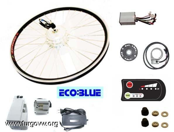

Con esto, he contactado con una persona que distribuye Kits de CicloTek a precio rebajado, y el que satisface los requisitos es el Kit Eco Blue.
Este kit incluye:
  • Motor "brushless" montado en llanta de 20, 26 ó 28 pulgadas (todas mismo precio). Ofrece hasta 25 Km/h y no ofrece resistencia si te quedas sin batería o lo desconectas. 250 w con pico de 336w
  • Controlador 14 amp. Recibe la señal del sensor de pedaleo (modo asistido) o del acelerador para dar velocidad al motor
  • Bolsa especial para el controlador
  • Panel de control. Permite elegir 3 niveles de asistencia al pedaleo (más trabajo tuyo o más trabajo del motor)
  • Sensor de pedaleo. Detecta que estamos pedaleando para activar la asistencia del motor
  • Acelerador. De instalación opcional. Con él la bici no es legal, ya que funciona "como una moto" con una velocidad punta en llano de 25 km/h
  • Manetas de freno. No es obligatorio instalarlas, pero si recomendable. Cortan la energía al motor en el momento que frenamos

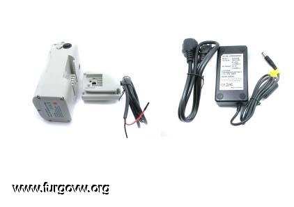

  • Batería 24v 9 Amp. Nos dan a elegir dos tipos de batería. Una es tipo "bidon de agua" y la otra una caja estanca. No cambia el precio. Tiene autonomía para unos 20 km en modo acelerador y unos 40 km en modo asistido.
  • Cargador inteligente. Carga la batería entre 1 y 5 horas y luego corta la carga automáticamente.
  • Arandelas y tapones. Para la intalación de la rueda motorizada

Batería LF
Batería BT
