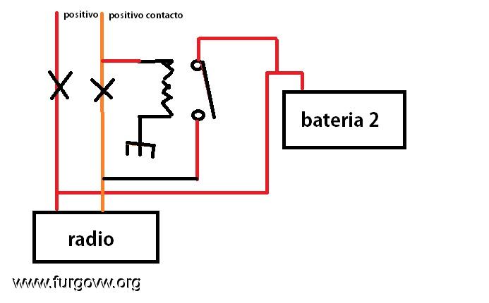

el rele automatico lleva dentro un pequeño comparador de tension, que lo que hace es ver si la tension es superior o inferior a 13,5v.cuando el alternador arranca a cargar,la bateria principal llega a los 14v y ese circuitito da orden al rele de que cierre.
para lo de la radio,si quieres que funcione a la segunda bateria, pero que se encienda al dar contacto y se apague al quitarlo como cuando esta en la principal,lo puedes hacer con este esquemilla con un rele de los normales.
Eso es lo que yo decía pero bien dicho  ;).  El motivo por el que quería poner la radio y las cámaras a la batería de vivienda es precisamente para usarlos sin tener que dar el contacto, pero muchas gracias por el esquema, a lo mejor lo uso para otra cosa.

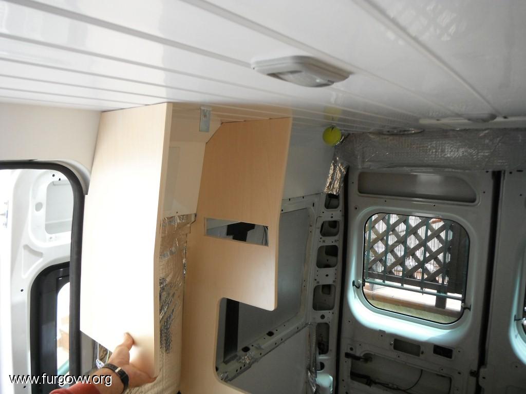

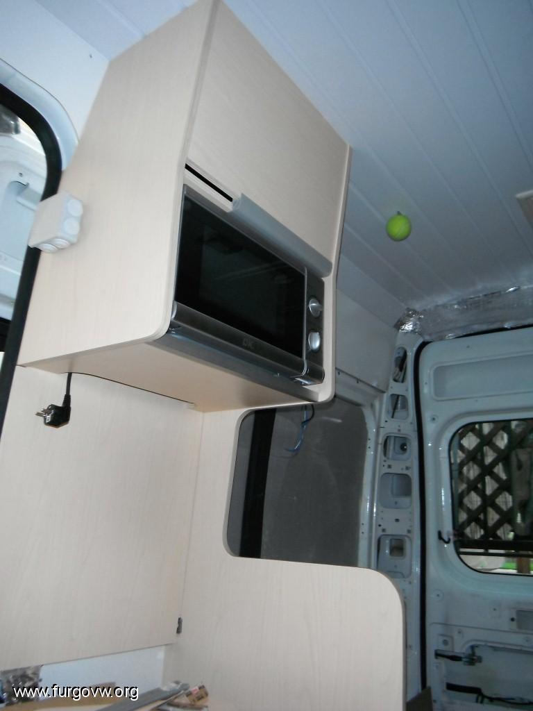

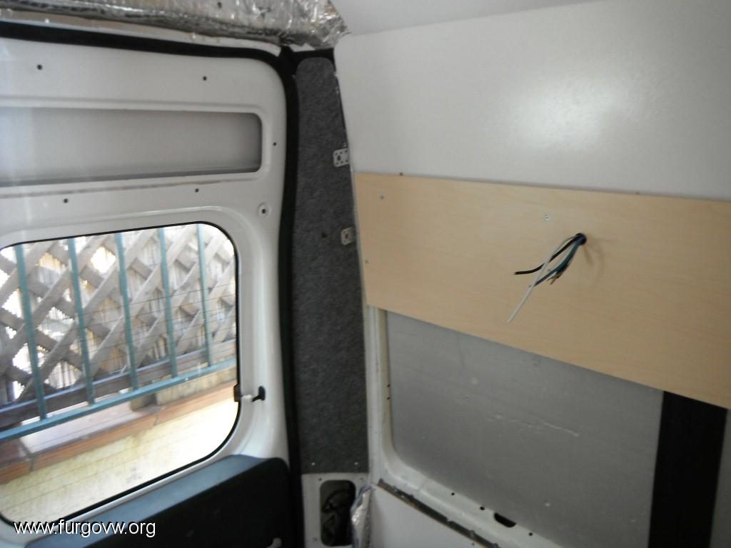

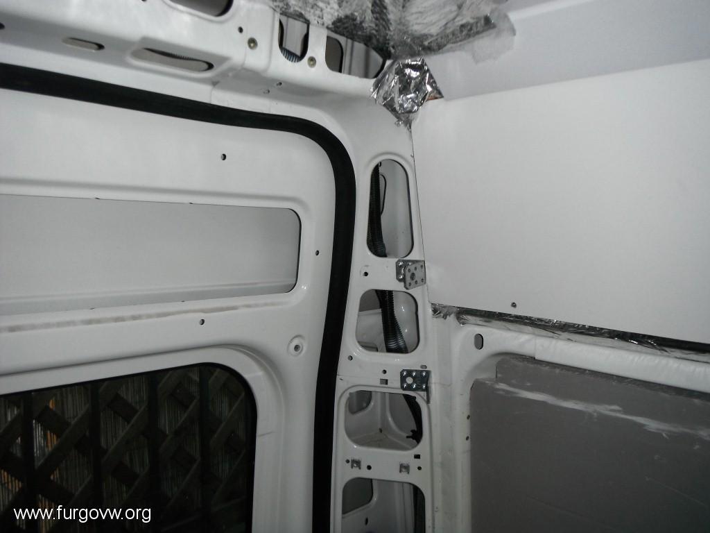

Seguimos con los avances de las últimas semanas.

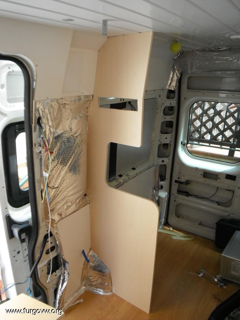

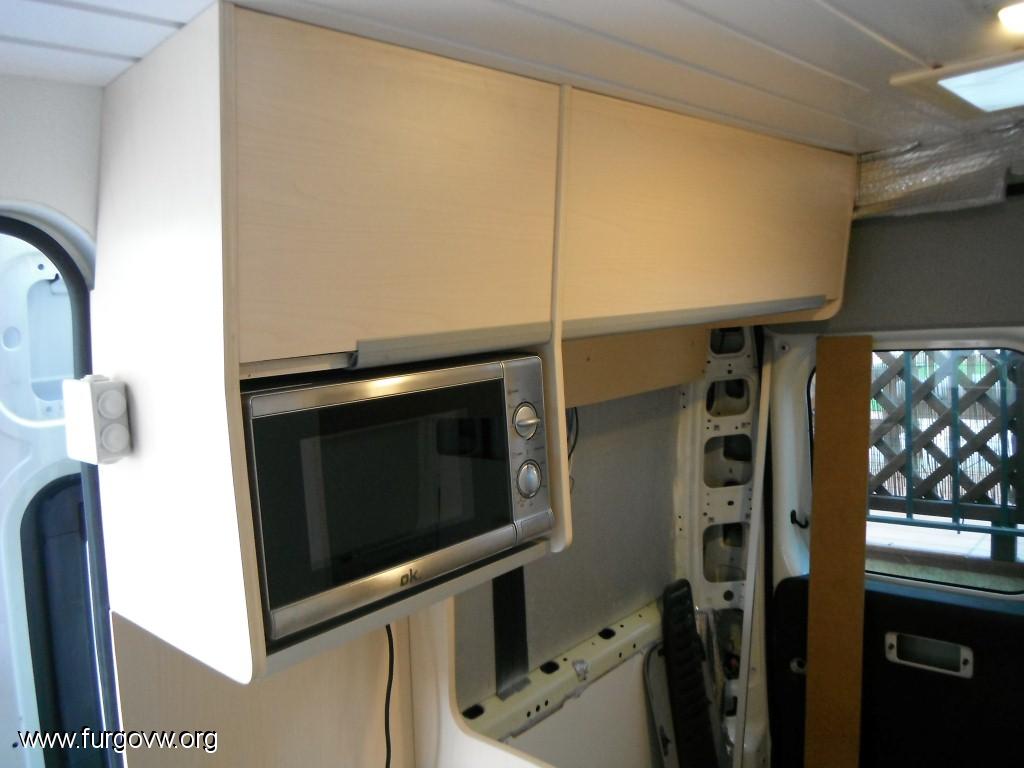

La pared que va entre la cocina y el dormitorio me ha dado bastante trabajo ya que me tiene que dar las referencias para altillos, cama, cocina.. y no me puedo permitir equivocarme en una pieza tan grande  ;)

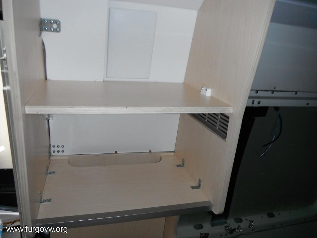

Presentada en su sitio

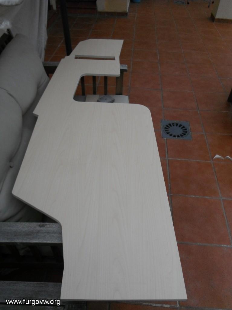

Entre esta pared y la corredera va un altillo más grande de lo normal ya que alojará un microondas, por eso el costado lleva un agujero para ventilación
Lo sujeto a la chapa con 3 escuadras grandes ya que tiene que soportar bastante peso
La balda inferior, aparte de las escuadras de refuerzo, está montada con espigas de 6 mm a los costados para que no se desfonde y por atrás lleva otra abertura para ventilación
Y el resultado final, a falta de rematar el altillo.  El cable no quedará colgando, saldrá por el costado a la caja de empalme que quedará dentro de otro altillo, donde pondré un enchufe que quede accesible por si hay que desenchufarlo por avería, para sacarlo para limpieza o lo que sea.

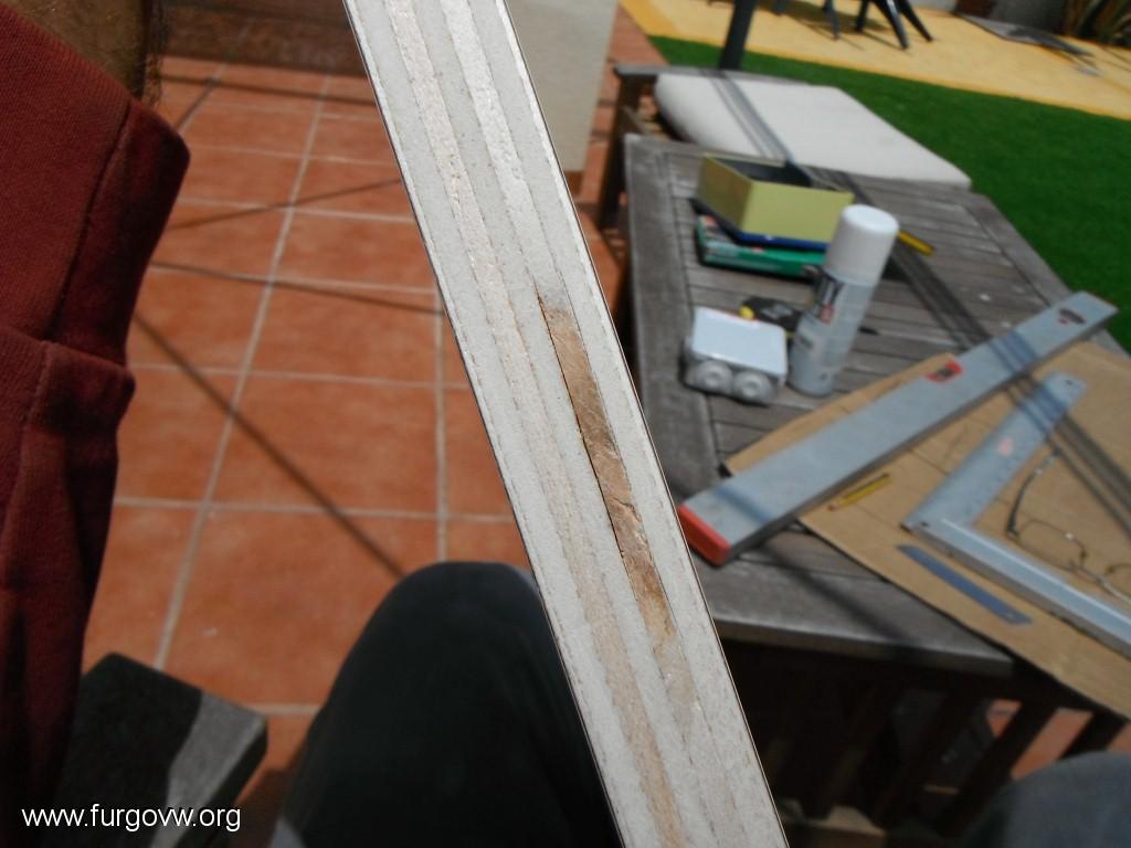

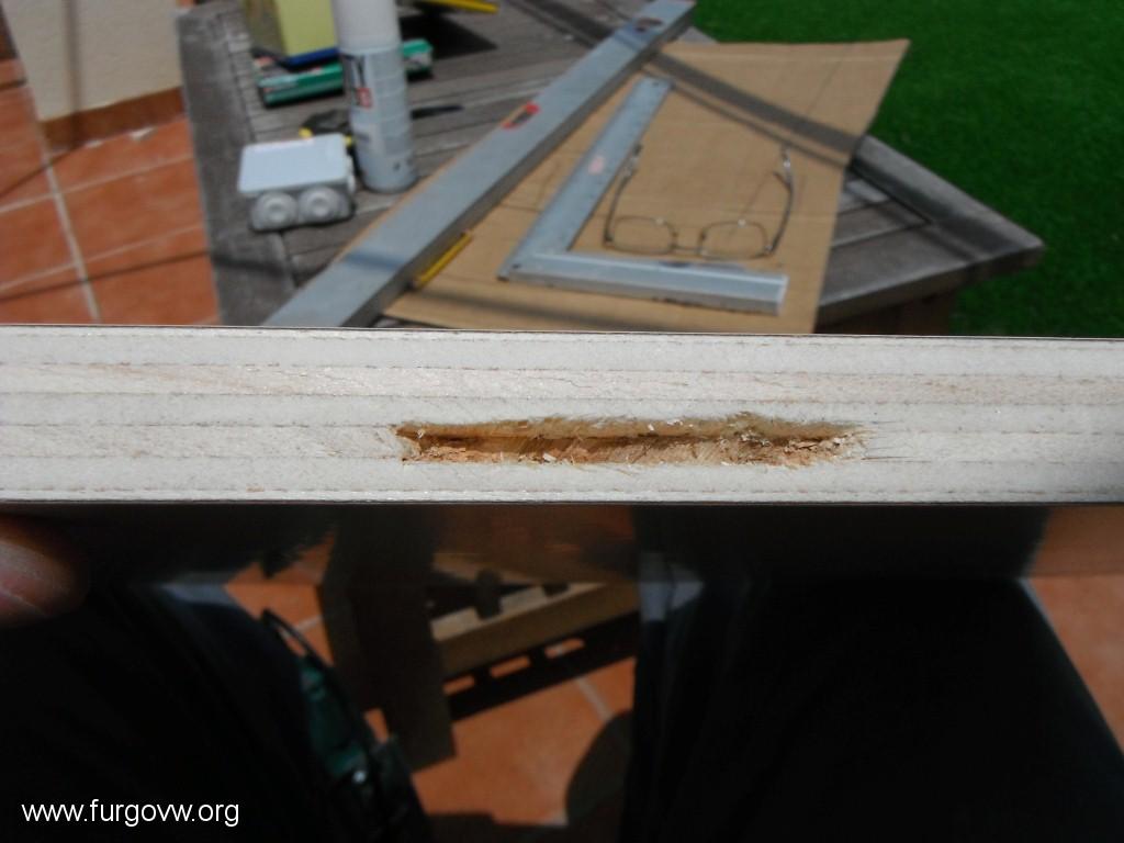

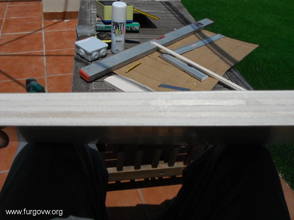

Como habréis podido apreciar, los tableros no llevan canto en T ni de otro tipo.  Es el propio canto del tablero lijado y barnizado con barniz transparente mate.  Concretamente lleva una mano de tapaporos y dos de barniz, lijando suavemente entre una mano y otra. Es un trabajo entretenido pero para mi gusto queda mucho mejor que con el canto de PVC.
Como bien apuntaba draguan, muchas veces encontraremos huecos y nudos en los cantos y siguiendo los consejos de esero los he podido reparar consiguiendo un resultado bastante aceptable después de lijar y barnizar.
Aquí tenemos un nudo que afea el canto
Con un cutter y mucho pulso vamos sacando el nudo sin profundizar mucho, unos 4 mm. es suficiente
Buscamos un resto del mismo o parecido color y lo metemos a presión en el hueco. No importa que sobresalga un poco, de hecho es mejor,  para igualarlo a base de lija.
En las pruebas que he hecho no he necesitado encolarlo, como el chopo es muy blando es fácil hacerlo entrar a presión y tras el lijado y barnizado  queda perfectamente pegado.
Y Aquí lo véis lijado a falta de barnizar, ha quedado un poco más claro pero no destaca tanto como el nudo oscuro que tenía

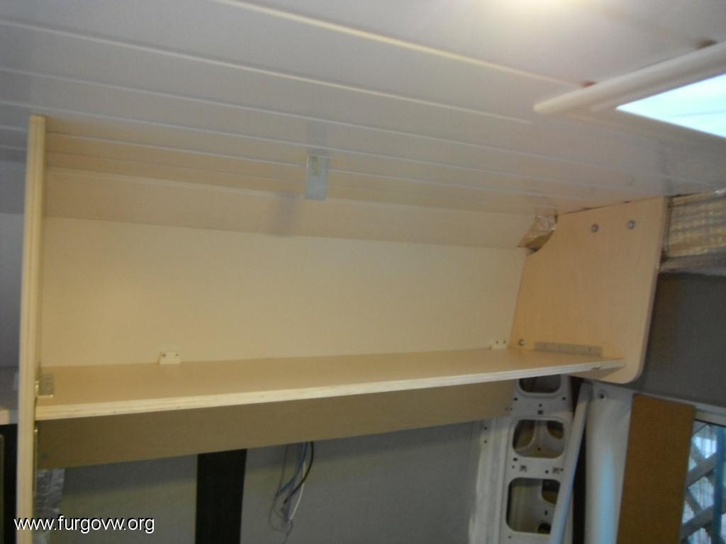

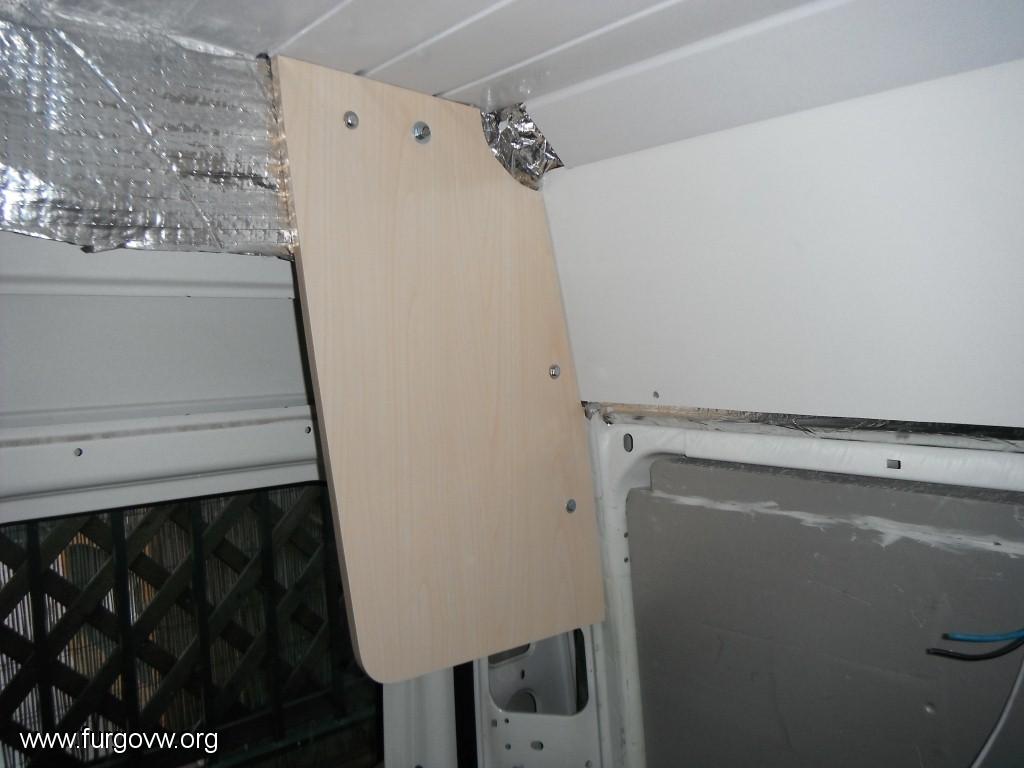

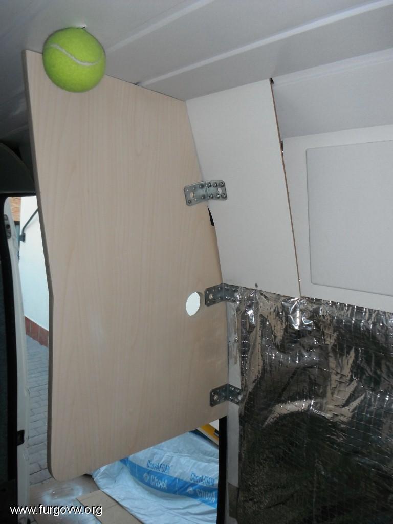

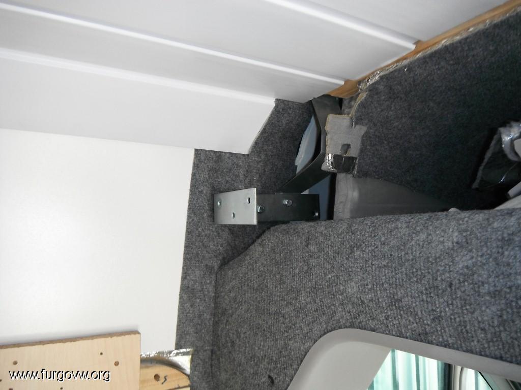

Ya que he empezado con los altillos, he decidido seguir con la parte de arriba porque pienso que si hago primero lo de abajo luego no voy a trabajar igual de cómodo, o igual me equivoco y luego me doy cabezazos con los altillos  ;D.
Para sujetar el costado del altillo de la cabecera de la cama pongo dos remaches M6 en el larguero y una escuadra de 50mm atornillada a la viga.
El costado en su sitio
A los pies hago lo mismo pero como el altillo va a ser más grande coloco dos escuadras en la viga.
Aquí lo veis presentado en su sitio

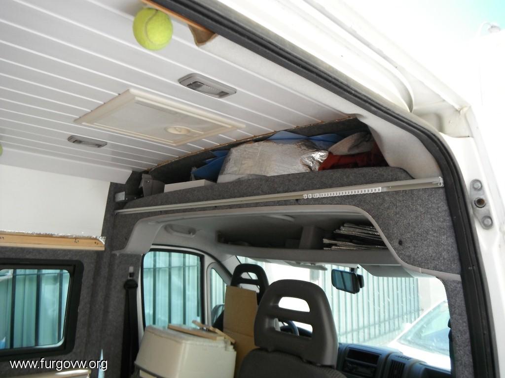

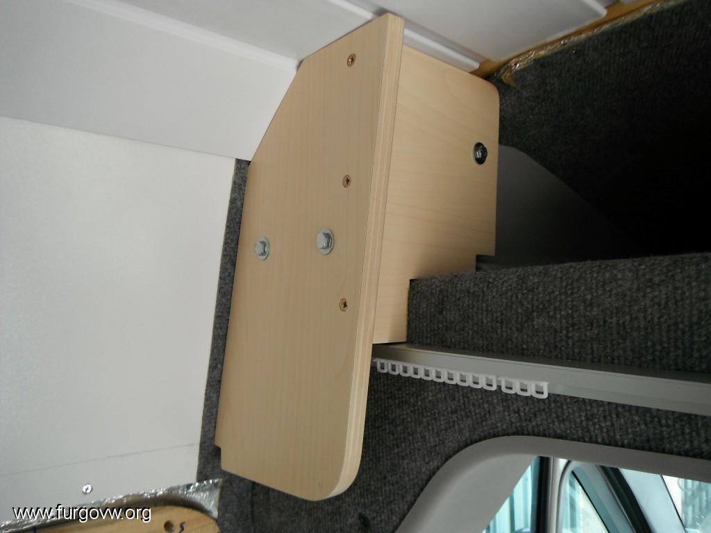

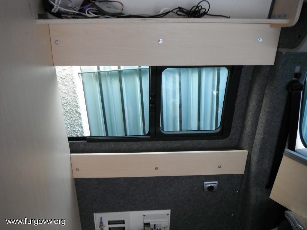

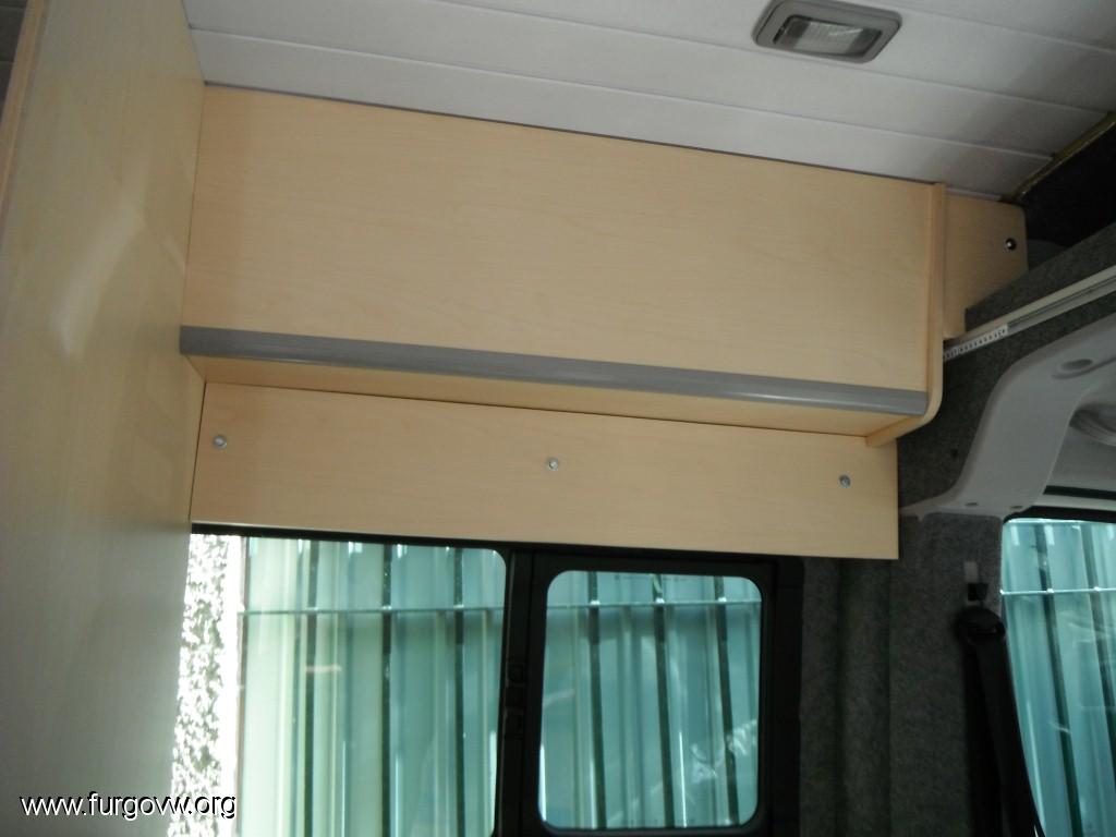

El altillo del salón me ha dado mucho que pensar ya que no sabía como sujetarlo de manera que quedase fuerte y dejase hueco para una cortina.  Finalmente puse una escuadra bien fuerte cogida con dos tornillos M6 a la viga.
Coloqué la guía de la cortina con un soporte fabricado con un ángulo de aluminio.
Y aquí véis cómo lo he resuelto, aparte de la escuadra tenemos una pieza de madera que hace de separador para la cortina y que va atornillada al costado del altillo del salón y  a un remache dentro del altillo sobre la cabina.
El altillo del salón a falta de recortar la puerta

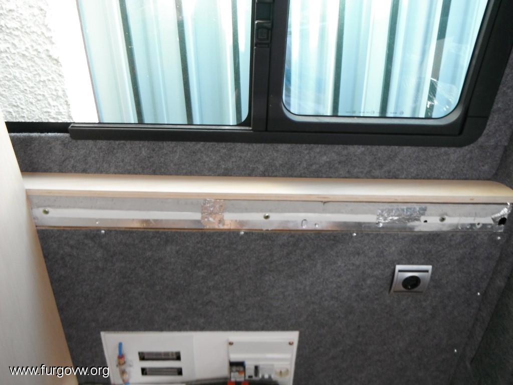

En la viga bajo la ventana pongo 3 remaches M6 para colocar una moldura que enmarca la ventana dejando una pequeña repisa en su interior.
La moldura ya instalada.  La parte de arriba de la ventana se ve rara pero todavía no está terminada, falta una balda donde poner a cargar los móviles,  las tomas de 12 V y USB y luces de lectura.
El altillo del cabecero de la cama con su balda inferior
Y presentando el frontal.  Todavía no he empezado con las puertas, no me decido si hacerlas rectangulares o redondeadas en las esquinas.  Quiero hacerlas enrasadas y aprovechando el recorte para hacer la puerta, a ver cómo me sale.

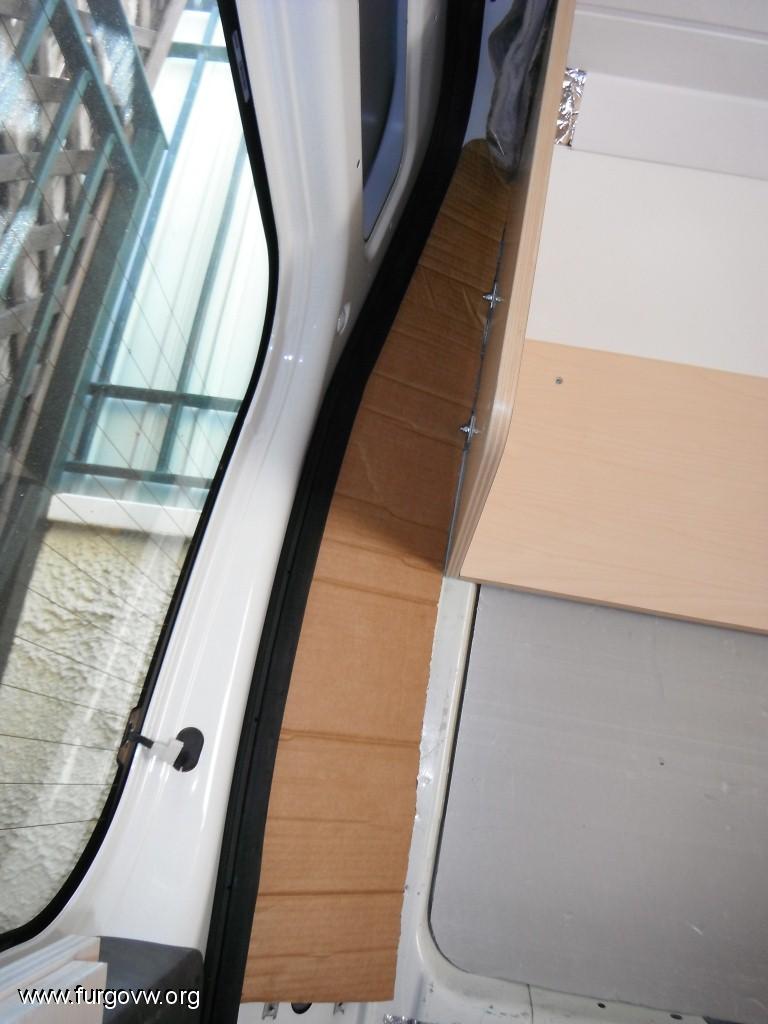

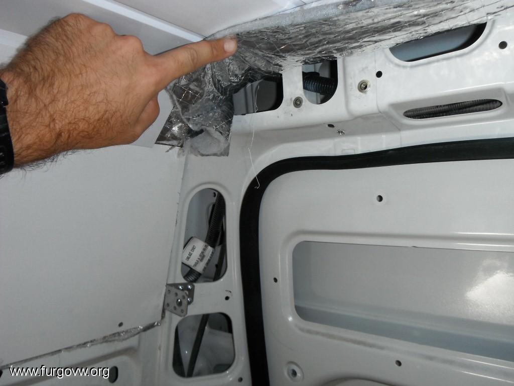

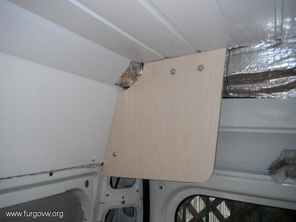

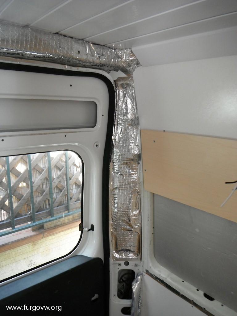

Para montar el altillo de los pies de la cama tenía que panelar primero las esquinas a los lados de las puertas traseras, ya que luego iba a ser imposible meter una herramienta con el altillo montado.
Saco una plantilla de cartón, que me valdrá para los dos lados.
Tapo los agujeros con reflexivo y cinta de aluminio
Y coloco el panel tapizado con moqueta gris.

El altillo del micro...  .baba  por cierto, ¿como le vas a alimentar? inversor gordo? tengo entendido que se come las baterías muy rápido, y en los camping te dan poca corriente y se salta el magnetotérmico, pero solo es lo que he leido por el foro, ya nos contarás. yo como no tengo espacio para meter el micro he pensado en llevarlo en el maletero si voy de viaje largo y colocarlo al parar en el extensor de la cocina, ya veré cuando empiece a usar la furgo!!

Lo único, ¿no crees que la parte trasera del micro cogera mucha porqueria por el respiradero inferior al subirle los gases de combustión y humos del gas utilizado en la cocina? Cierto es que para hacer una ventilación del micro eficaz necesitas orificio inferior de entrada de aire y superior de salida (como lo tienes hecho), pero al estar la cocina justo debajo....... (en fin, es una opinión).
Gracias tioka! Todavía no me decido con las puertas de los altillos  .loco2, el micro va alimentado por un inversor de 1200 w. Consume mucho, pero no lo usaré mucho rato y si la batería está baja y necesito usarlo arrancaré el motor. Yo creo que merece la pena por la limpieza ya que el fuego ensucia mucho, pero tampoco lo usaré para cocinar, solo calentar un vaso de leche o alguna comida en dos o tres minutos como mucho. Mi batería es de 200 A. y llevo placa solar así que no creo que tenga problemas de autonomía.

Hola folgui, gracias por tu comentario pero debajo del microondas no va la cocina, va el fregadero ;D La cocina va a la izquierda y espero que no meta demasiada porquería al micro pero la verdad es que no lo había pensado :)
