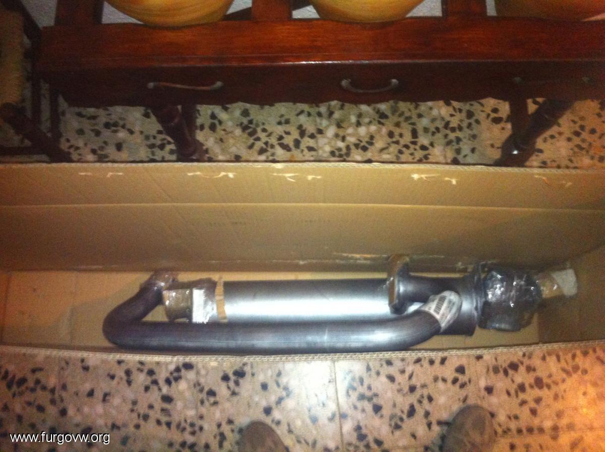

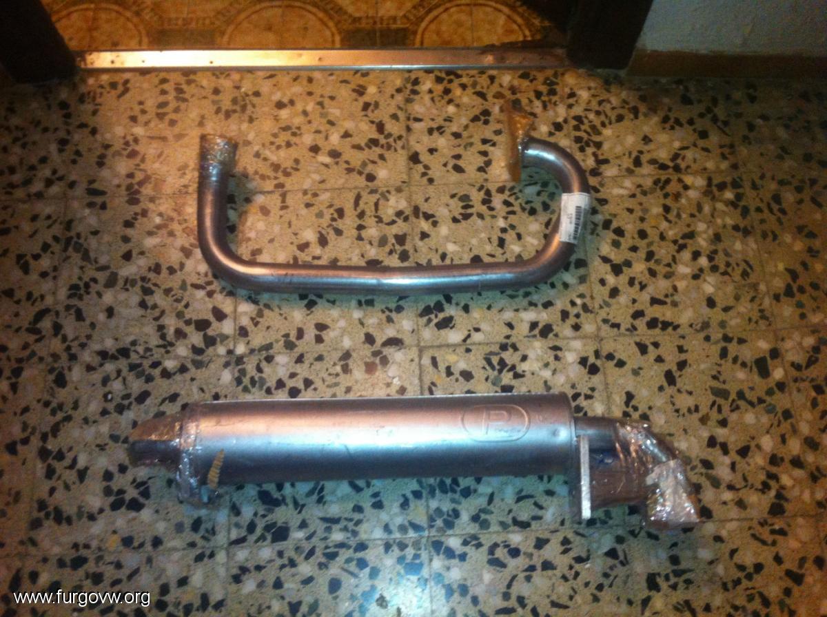

Por fin llego el tubo de escape nuevo, una caja enorme para lo que es el tubo, trae tambien los silemblocks, por 50 euros todo y traido a casa esta muy bien.
es el modelo turbo diesel, ahora tendre de mirar si hay que hacer modificacion alguna para adaptarlo al ahu.

Eh!!  50€ . Todo? .baba Donde esta esa tienda
Xaviergratallops
Pues es traido de alemania, tambien me sorprendio a mi, creia que me cobrarian transporte i no fue asi.

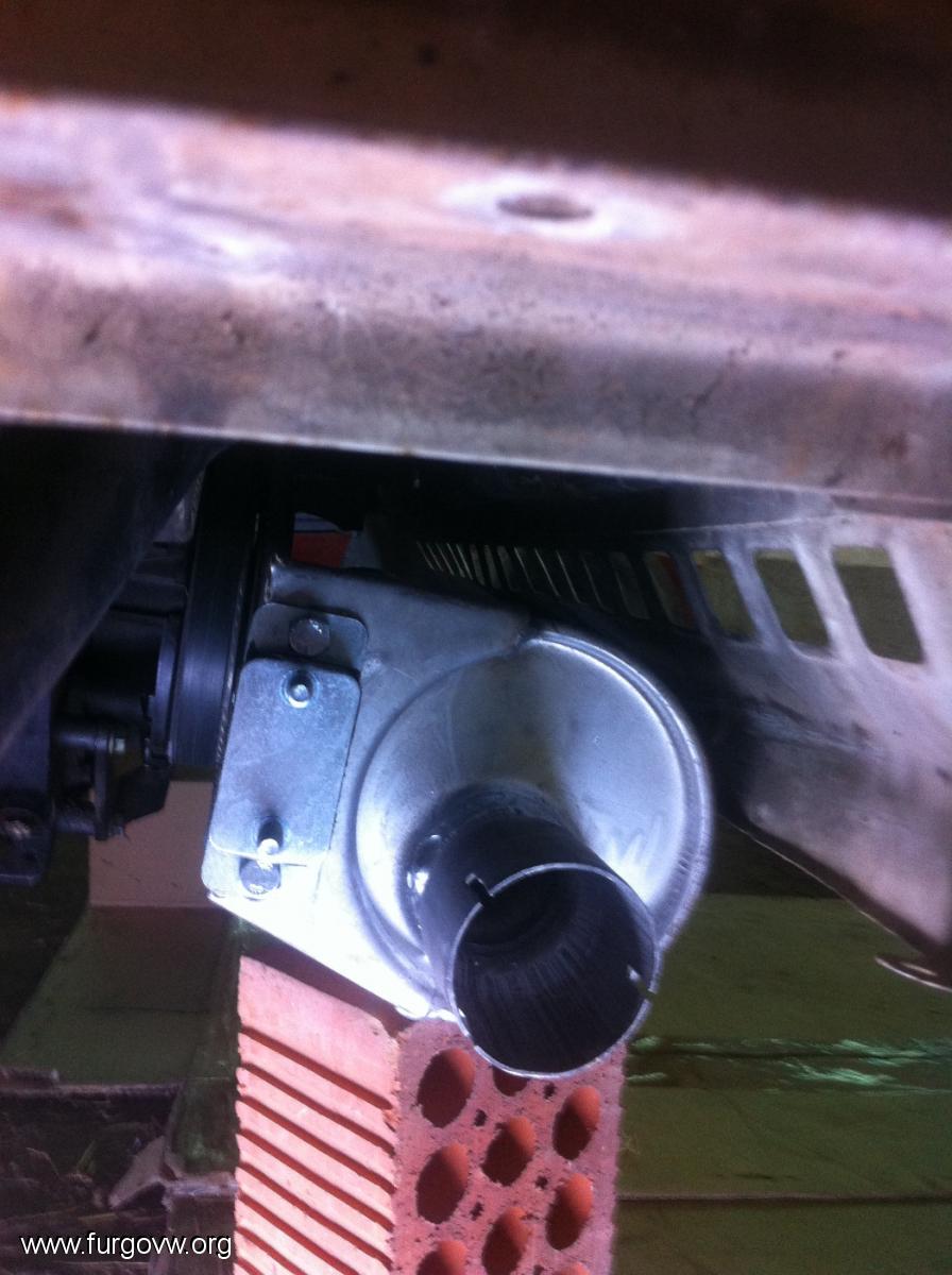

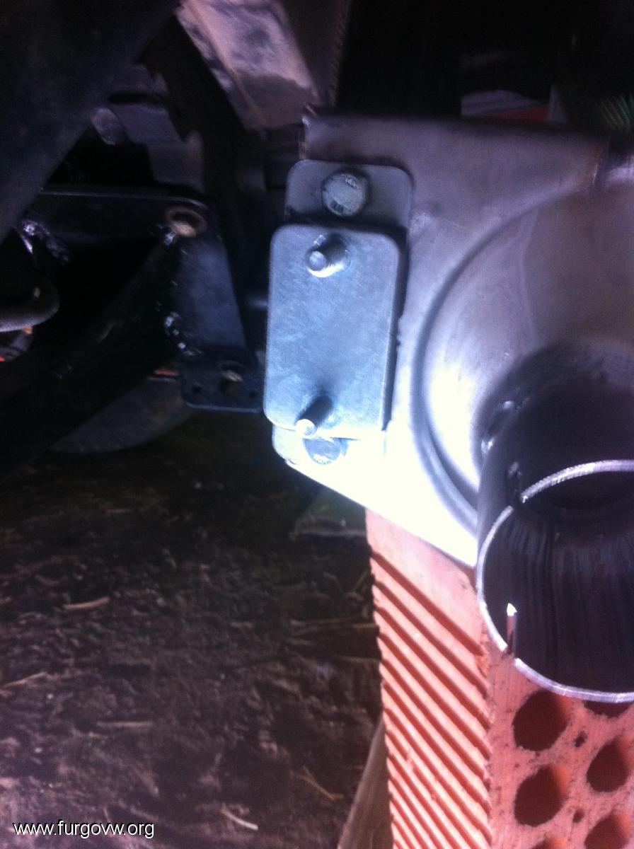

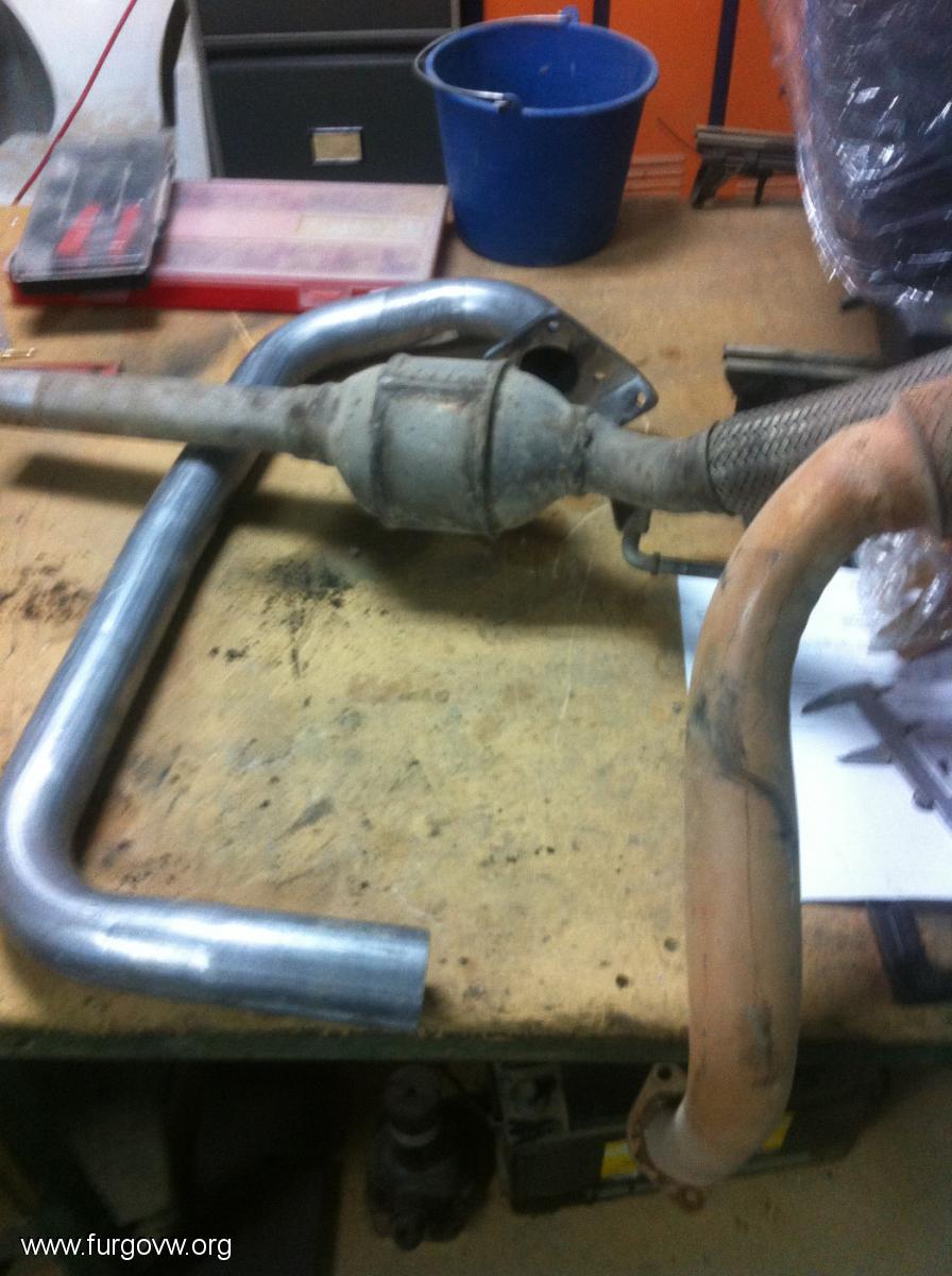

Compro el tubo de escape, de la banda del ocupante perfecta, pero de la banda del conductor viene el problema.
Resulta que al tener que poner el soporte del motor que va a la cuna adaptado para el ahu, este no trae para poder acollar el tubo de escape.
Alguien ha hecho un apaño??? podria decirme alguna idea? he pensado en adaptar el antiguo, pero nose si resultara.
Ideas please
luis charco
Macho eso es un problema, coge un pedazo de angulo coloca el tacolastic del tubo taladrado a este, ponlo en su sitio, corta el angulo a medida y sueldalo en la cuna, soporte nuevo, si quitas los tornillos la pieza soldada se queda en la cuna, y el tacolastic suelto para desmontar. No tengo fotos mas claras a ver si ves algo, yo corte el soporte y lo solde en otro sitio
Xaviergratallops

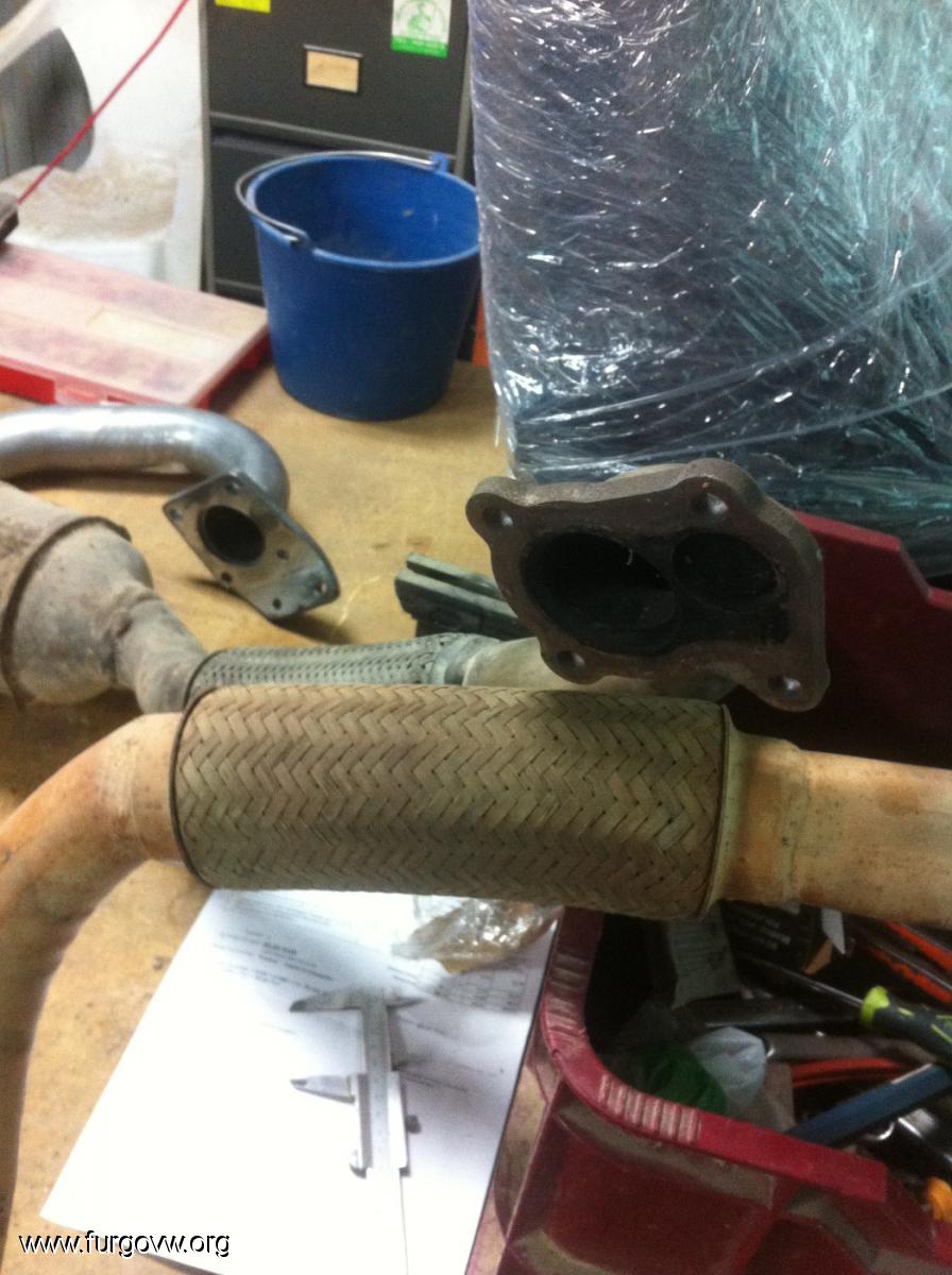

todo tiene solucion, me refiero a problema, que siempre haciendo modificaciones. Creia que solo seria modificar el tubo que sale del escape a la salida del colector. ya tengo una idea de como hacerlo, prepare el material para montarlo.
Luego pondre fotos.
Xaviergratallops
Ya tengo el material preparado y la idea definida, ahora me pondre hacerlo.
Usare el flexo de un tata telcoline que tenia, por diametro va a la perfeccion con el tubo nuevo, cortare la pletina del tubo del ahu y la soldare al nuevo.
