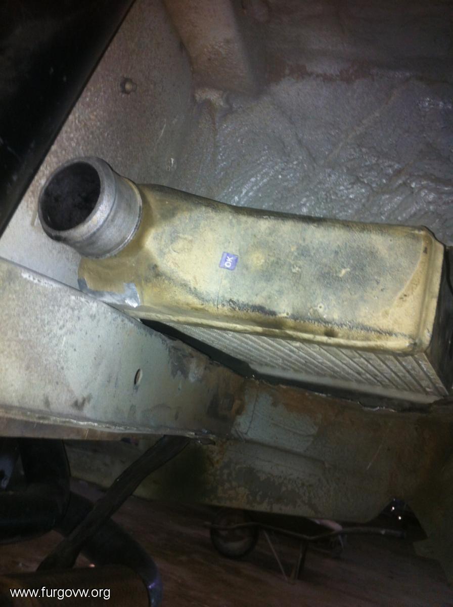

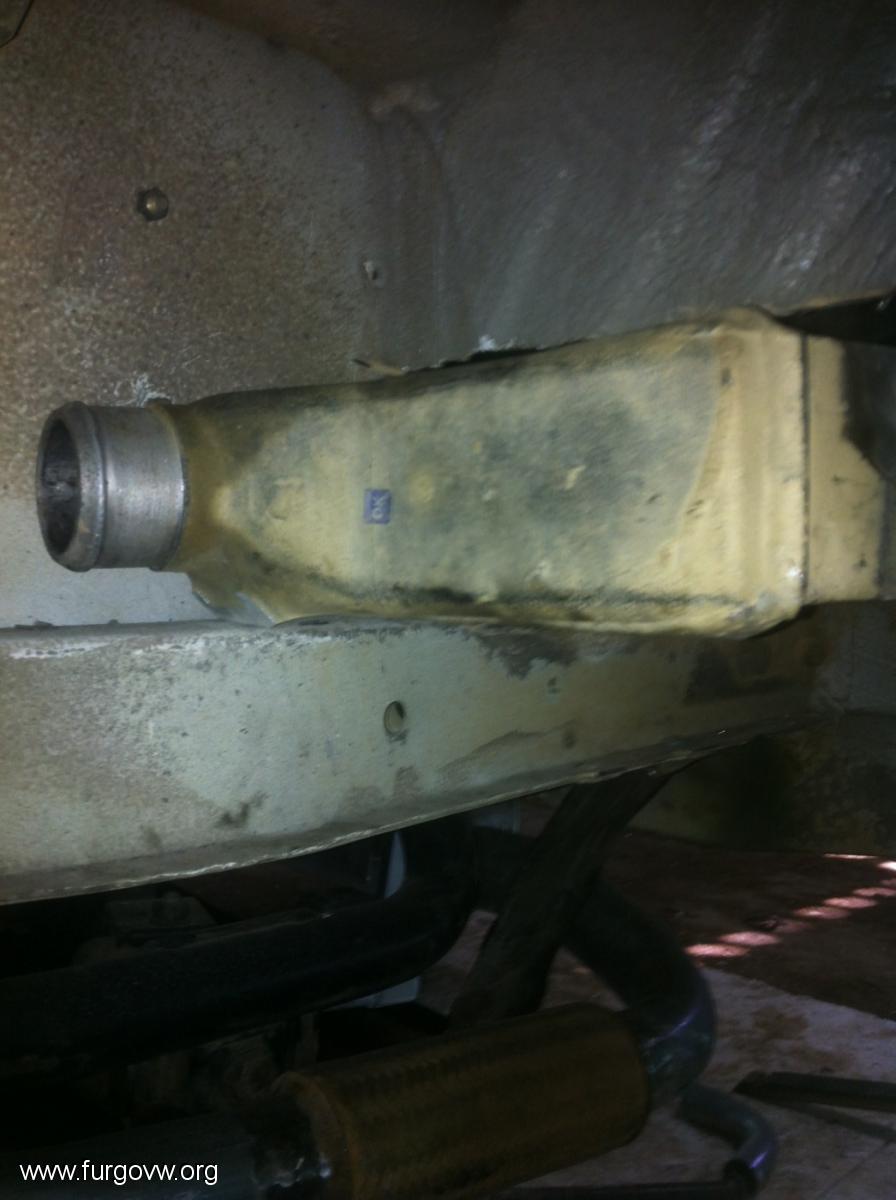

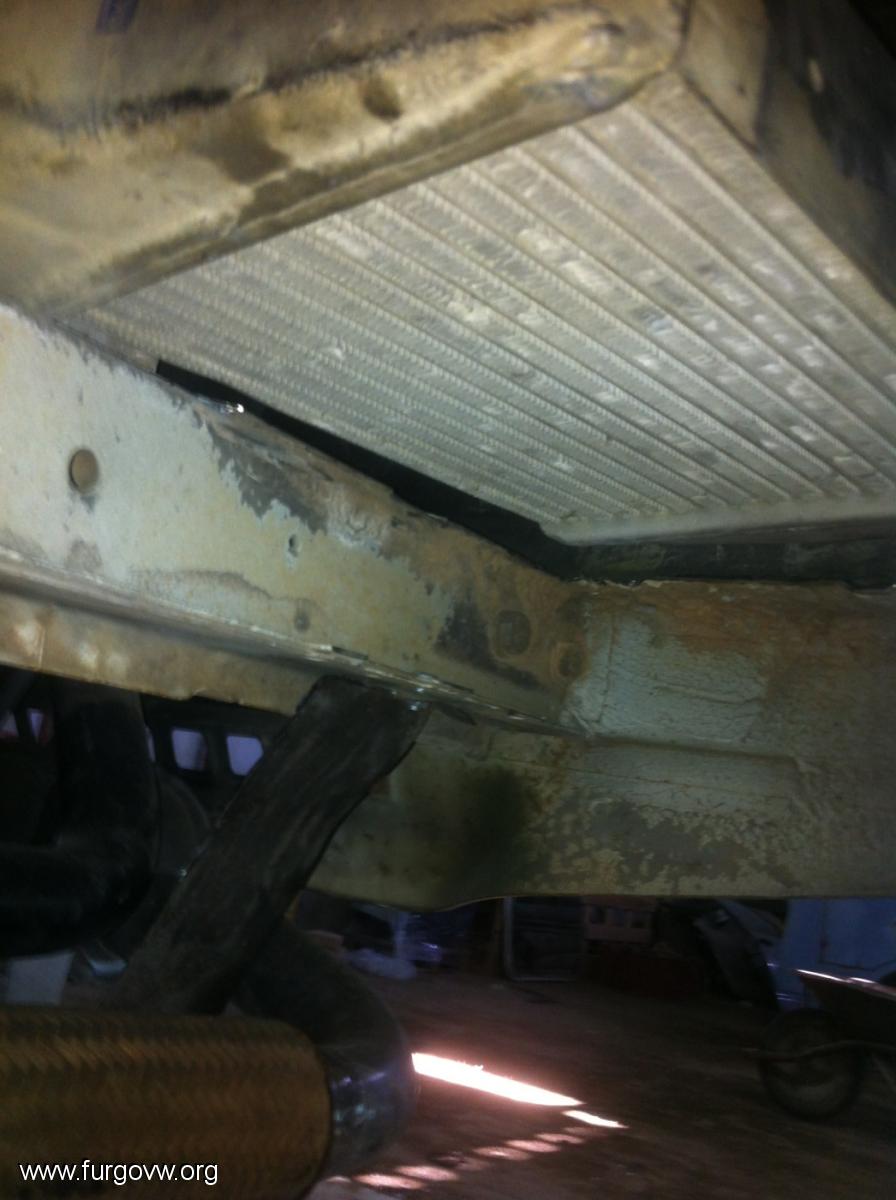

ya he cortado el hueco y he planteado el intercooler como ira puesto, luego pondre rejillas y intentare conducir el aire.

Y donde tiene la otra boca el intercooler?
Por detras, sale de lado un poquito inclinado hacia arriba. mañana hare una foto de arriba.
