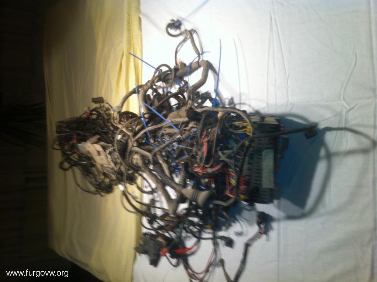

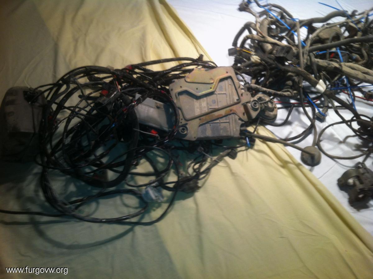

Me falta conectar unos cuantos manguitos arreglar el tema de la seta.
Ahora e decidido ponerme aparte con el cableado, sera curro pero lo bueno es que no corte ni un solo cable del cordoba, esta toda la instalacion entera, creo que lo prudente sera montar esa intalacion alargando cables si hace falta.

Te vas a volver loco, te digo lo mismo que a todos los que quereis hacer esta barbaridad,sólo tienes que usar los cables que van de los sensores a centralita y los positivos con y sin contacto, además de los negativos y el inmo.
Mira en mi post hay información

Por intentar no quedara, estan todos los cables numerados donde van y no hay ninguno cortado. Si me da muchos problemas eliminare secciones.

Yo hice lo mismo que tú pero me dí cuente que la centralita lleva muchas mas señales que las que hacen falta además de puntes caja de fusibles etc .
La t3 tiene instalación propia lo coherente es utilizar la centralita sólo para las señales de motor, esto quiere decir conectar todos los sensores, cauda,aceler, corred, etc y despues alimentarla de nuestra instalación original de pos tras contacto etc, conectar el inmo y la toma de diagnosis.
Así tendras un tdi correcto sin elementos innecesarios que luego te complican si hay alguna averia.
Lo he repetido mil veces lo normal seria :
Colocar los sensores, alargar los cables hasta donde pongamos la centralita y empalmarlos en este lugar, colocar el inmo y la toma de diagnosis al lado de la centr. y alimentarla entonces de nuestra instalación con los relés que disponemos, el cable que alimentaba la bomba del jx nos sirve, otro con post directo y negativo.
¿Por que crees que las instalaciones que venden ya montadas són tan sencillas?

Todo lo que me dices me parece muy bien y coerente, pero mi t3 no tiene instalacion ninguna. se saco entera y el que la saco, la saco rompiendo y a saver donde esta, ahora es un chasis vacio.
Alguna cosa tendre que hacer, pues lo logico es usar la unica instalacion que tengo, y la unica instalacion entera que tengo es la del cordoba. Y el motor es al 100x100 el del cordoba sin modificacion ninguna solo lleva el cambio diferente.
Lo que no me cuadra mucho es el tema de que porque tiene que fallar si lo vuelvo a montar todo en su sitio???
Si no funciona siempre estoy a tiempo de eliminar tramos y quedarme con lo justo.

Vale eso es otra cuestión no tiene por que fallar nada, si tienes la furgo virgen monta un cordoba dentro, yo no sabia ese detalle, te lo decia por no duplicar circuitos, ya nos sigues informando, pero ánimo.

El tema es ese, no aprovechar nada de la furgo xk no hay nada ni un cable, los pocos que tenia los saque yo al desmontarla y dejar el chasis pelado para reparar y pintar.
La idea siempre fue usar el 100x100 del cordoba ( seguramente tendre algun lio con algun cable, espero solucionarlo si encuentro el manual de motor del ahu)
