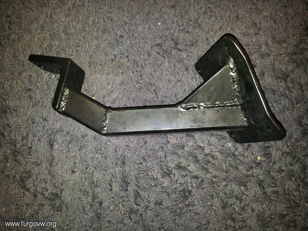

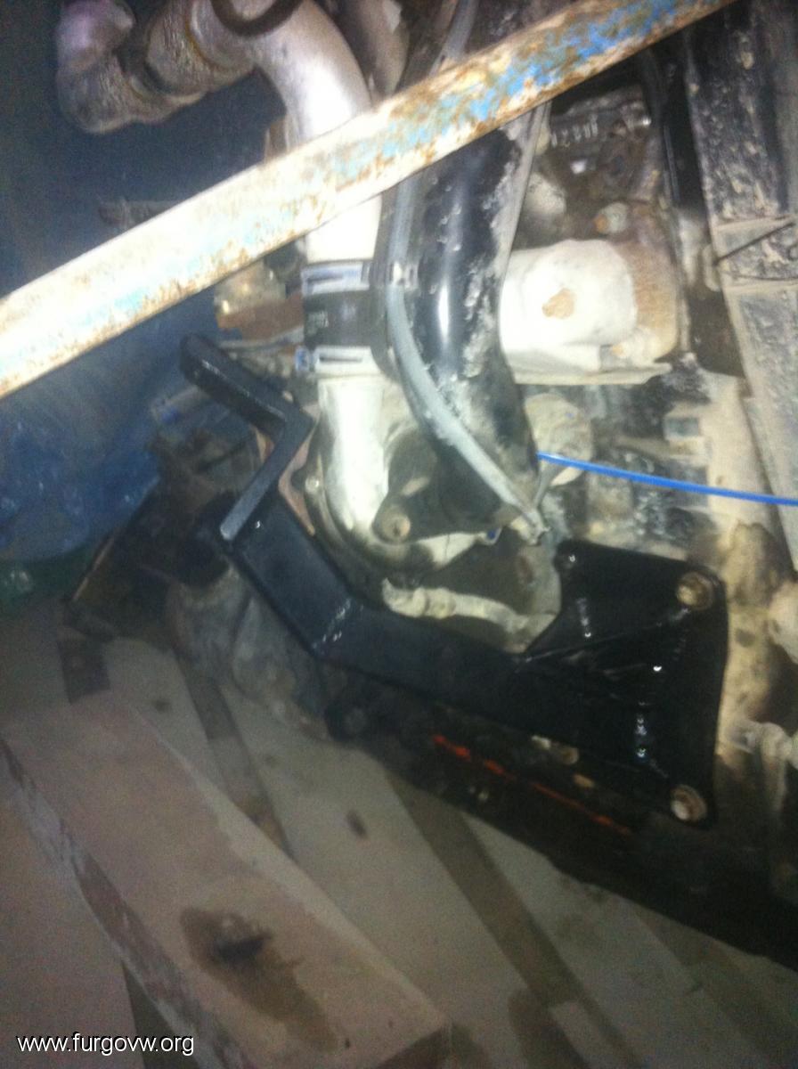

Ya tengo el soporte del AHU al final me ha salido por 100 euretes y un par de asientos viejitos a cambio.

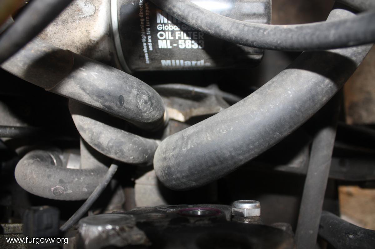

Ahora tocara montarlo, me estoy fijando que tendre problemas para conectar manguitos del agua, ya que el otro soporte del otro lado impide poner los manguitos que lleva el motor AHU (antes al no estar ningun soporte no molestaba para nada y ahora molesta al poner el soporte)
Alguna solucion??

si te molesta por que el tirante pasa por ahí... otro tubo mas largo, mismo diámetro, no? así lo salva

Es por el otro soporte donde molesta, este en principio no tendria de molestar.
NICHY
Ese soporte es el del lado del turbo y el manguito que te refieres es en el otro lado no?
luis charco
Yo recurrí a la radial sólo tienes que cortar un poco el refuerzo de arriba, mi motor es un afn pero tenía el mismo problema, lo marqué con el manguito y después lo desmonté y lo corté no pierde demasiada solidez, pero el tiempo lo dirá.
Raffaelum
Si es el manguito que sale de la bomba de agua  , tienes que ponerle la salida del jx tiene el ángulo para salvar el soporte motor.

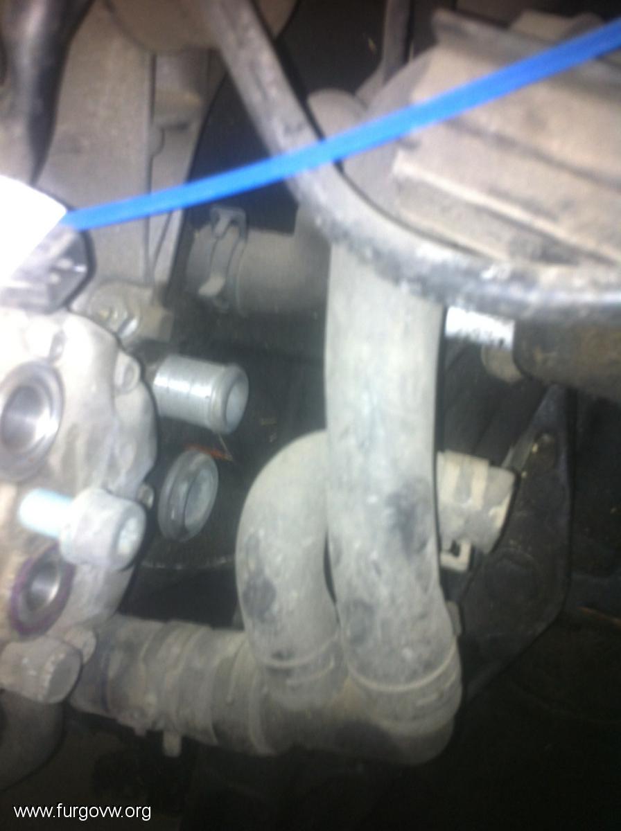

De donde puedo sacar la salida del jx?? donde la puedo comprar, esto de coger la radial y rebajar no me gusta mucho.
Raffaelum

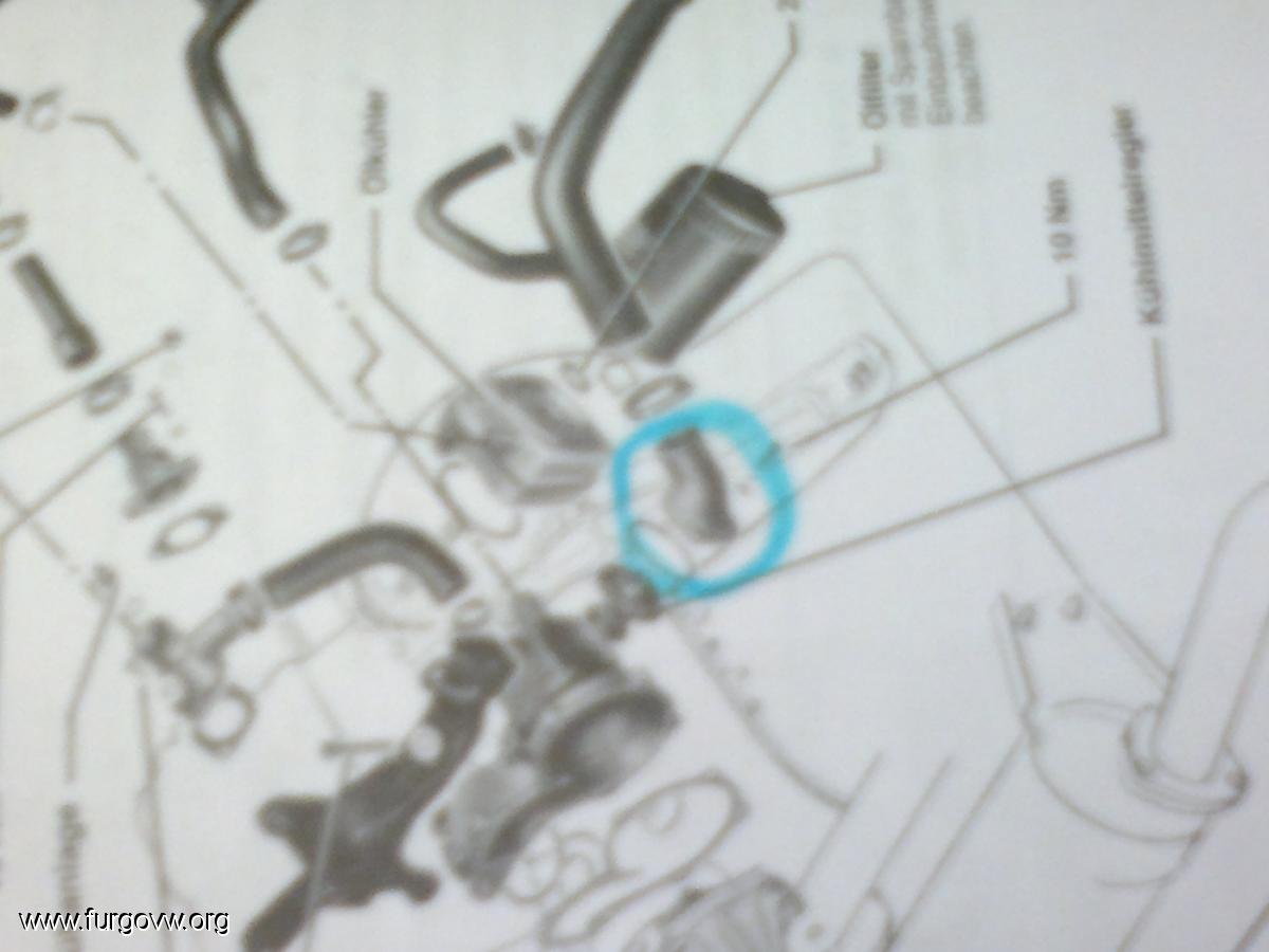

No se si estamos hablando del mismo manguito es el que sale de la bomba de agua?? donde esta el termostato??? Si este lo mire en el etka  y lo denominan tubuladura y la referencia es  0 301 121 121 B puedes buscarlo en tiendas de repuestos
Raffaelum
Cita de: Raffaelum en Septiembre 28, 2012, 21:39:13 pm
Xaviergratallops
Yo diria que no es el mismo, a ti te sale recto y a mi me sale de al lado.
