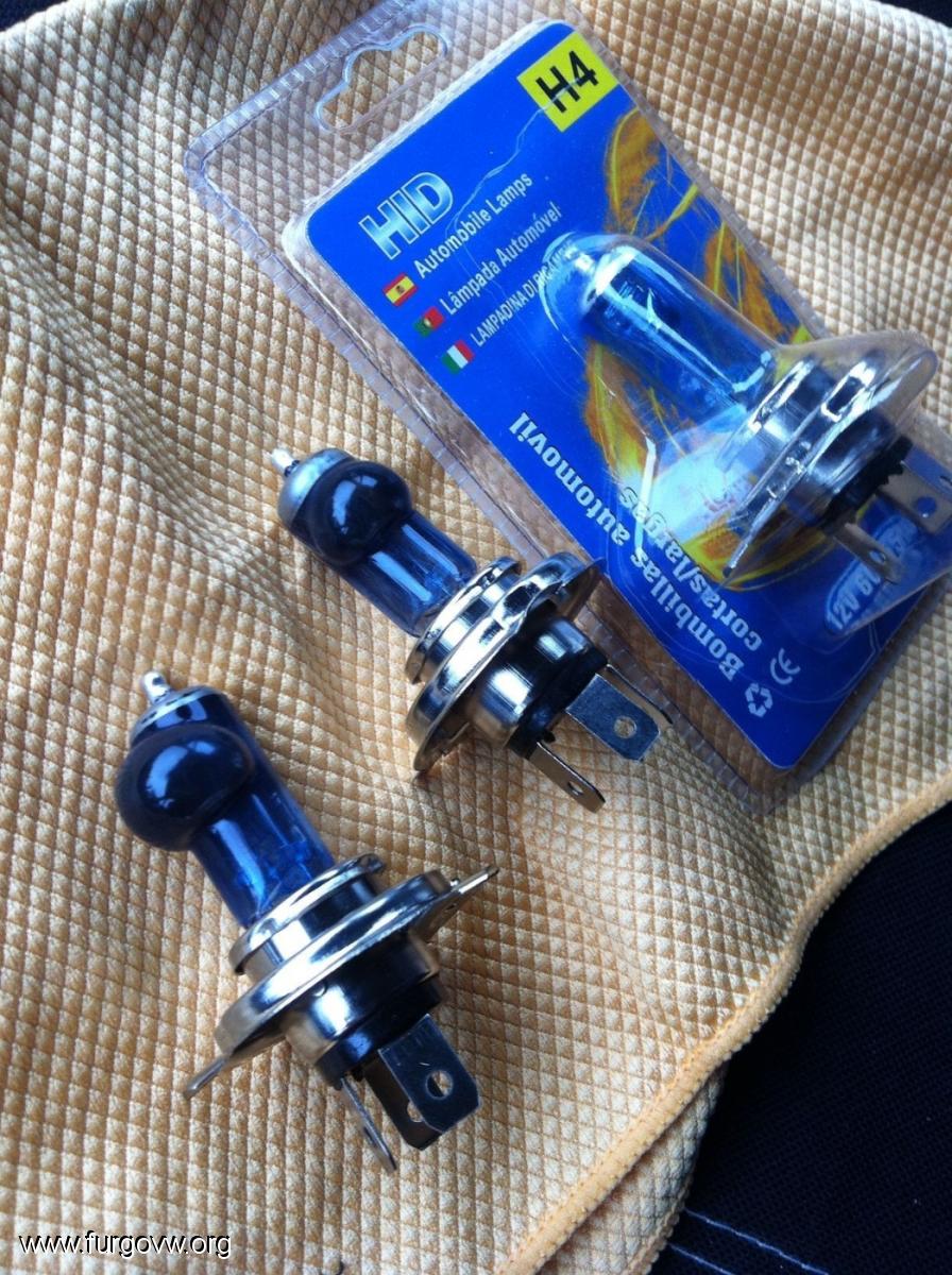

for-emer
Hola a tod@s.
Este es el hilo de cosas chinas y me parece que aquí puede ser interesante.
UNA IMAGEN VALE MÁS QUE MIL PALABRAS
Bombillas h4 compradas en España.

Joer, es que no han acertado ni en la descripción del producto es español..... Estará comprado aquí, pero es chino del muy malo....
