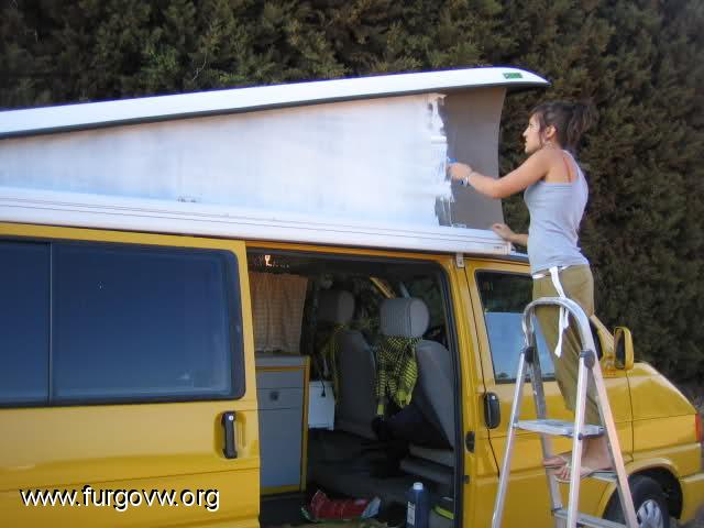

Despues de ver este brico http://www.furgovw.org/index.php?topic=174679.msg1354197#msg1354197
me he tirado a la piscina y he pintado la lona. El tema es que encontré una pintura elastica a base de caucho para impermeabilizar cubiertas   que además es transpirable al vapor de agua y por el momento parece que la cosa funciona de maravilla puesto que ni se cuartea ni nada. La lona ha quedado algo más recia y opaca.
Usé 2 botes de 750ml. a 5e el bote.Habia otra igual de la marca ceys, pero era "ceys" euros más cara ;D
Espero contaros el resultado que da con el tiempo dentro de unos meses

Ciertamente, está indicada para impermeabilización de tejados y demás... pero las propiedades que me hicieron pensar en aplicarla sobre lona fueron su elasticidad, impermeabilidad y tranpirabilidad.
Hice pruebas sobre un trapo de algodon fino y me convenció.  Esperaba un tacto "plástico" o gomoso, pero al tacto queda... algo parecido a un colchon de playa de los de antes, o a la lona de un carrito de la compra (no se me ocurre nada más grafico ahora mismo).
La gama de colores es muy escasa (blanco, gris negro y teja). Yo lo hice en gris y perfecto.
Ya colgaré fotos, pero en foto poca diferéncia veras con una lona nueva. La diferencia es al tacto, puesto que adquiere  rigidez y opacidad. Desde luego, tapa bastante más (y pesa más). Lo suyo es tocarla.
El agarre es buenisimo y no da ninguna señal de descascarillarse para nada. Tampoco por el momento parece que haya vuelto el tejido "rasgadizo", en todo caso al contrario. (en la prueba con el trapo ganaba resistencia al desgarro)
Espero a ver como evoluciona, pero de momento todo bien.
