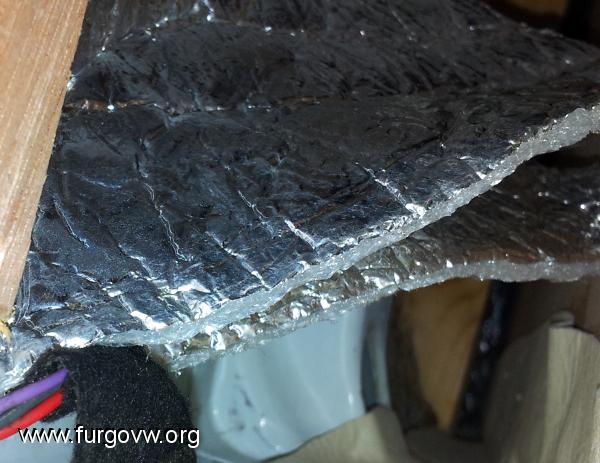

Hola, la espuma de polietileno de la que habláis, es espuma de polietileno reticulado? lo digo porque en el
catálogo de Salvador Escoda hay una que vale casi la mitad que el armaduct, y también es adhesiva. Alguien
ha puesto éste material?
Un saludo!
Añado foto..
javiBA
alguna respuestita  :)que mi cabeza está liaditaa .loco2????

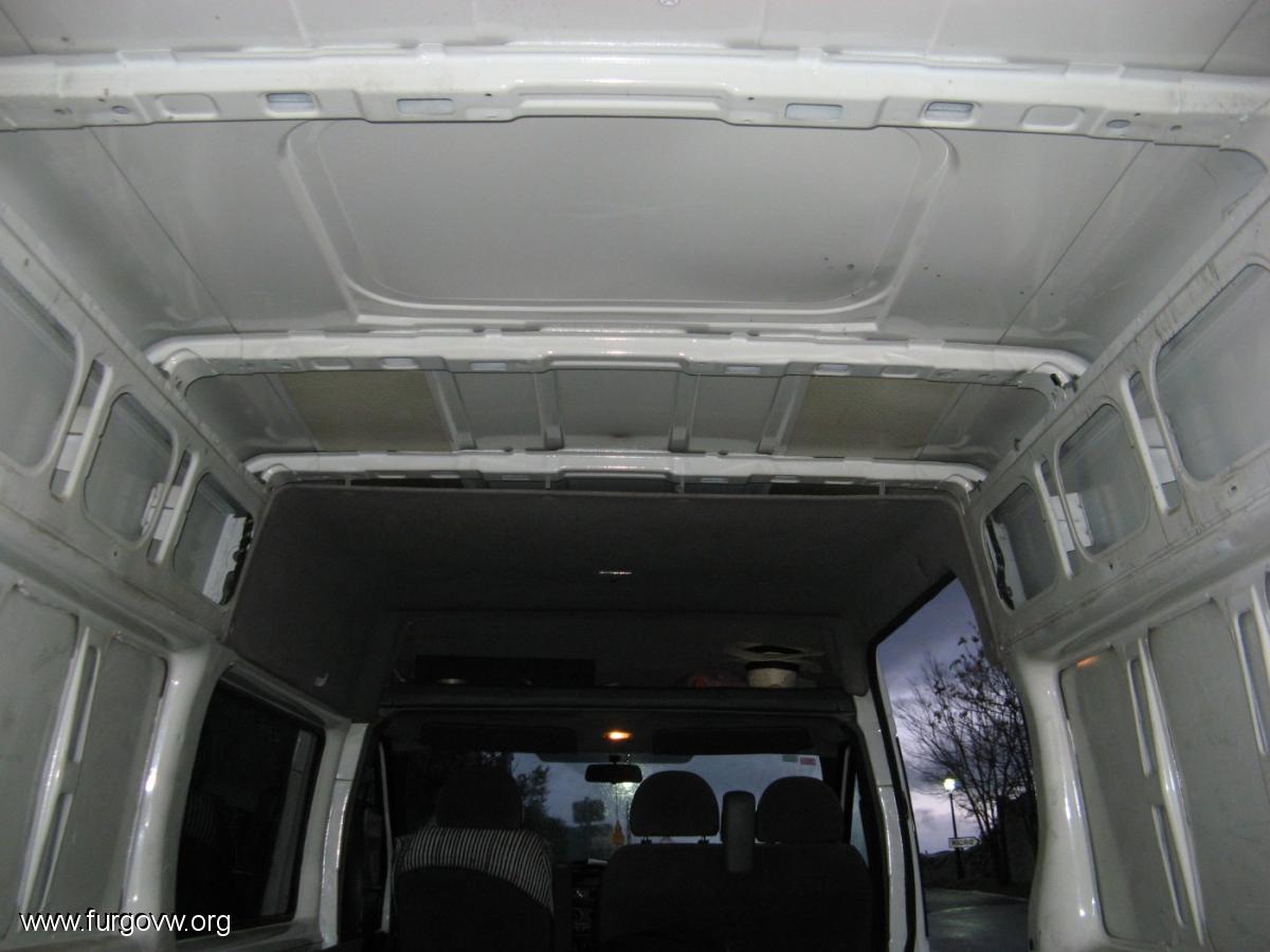

Ya que habláis de aislantes...podéis decirme de qué tipo es este que os pongo en la foto?
un saludo y gracias!
