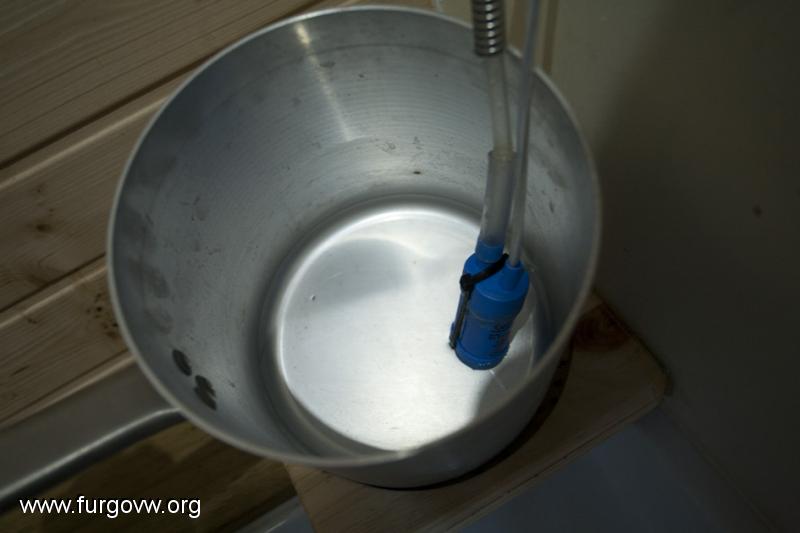

Muy chula  ;) y que metes una bomba en el cazo con la instalacion en la ducha y a ducharse....podrias poner fotos de como lo tienes apañado esto ultimo?  ;)

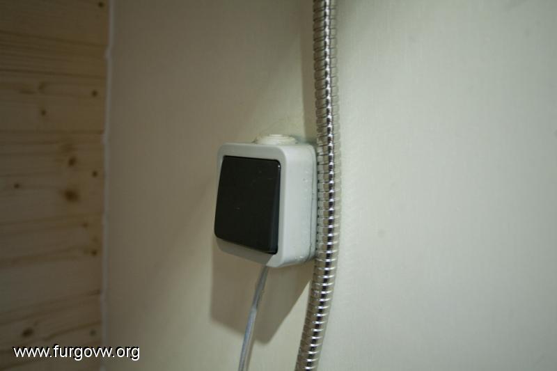

Nichy, la ducha no tiene misterio, una bomba de 12v, un interruptor estanco de exterior y una tapa para la cacerola para que no le caiga el agua usada... ah y a la base le he hecho unos agujeros para que no se acumule el agua.  Bueno y tambien he tapado agujeros de la alcachofa de la ducha para que no saliera tanta agua, que la bomba me vaciaba los 6 litros demasiado rápido.

Me encanta el sistema de la ducha!!
jajaja en la simplicidad reside la eficacia!
que quieres mas agua: pues pones un cazo mas grande. es perfecto!
