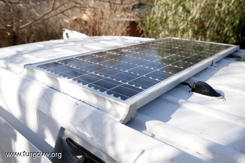

gui
Ya esta puesta la placa. He metido la pata con la compra porque con todo el lio de conseguir todo, opté por una de un kit oferta que me dijeron que era francesa (y de muy buena calidad...) He andado un poco despistado y después de meterle un poco de radial a los soportes me he dado cuenta de que era china. De haberme enterado antes creo que la hubiera cambiado por otra... El regulador tampoco tiene una gran pinta. Pero bueno, de los errores se aprende y espero que se porte bien y no dé  ningún problema...

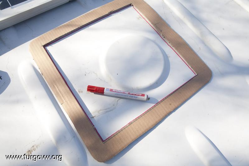

Los de las ventanas... Le voy a poner dos. Una corredera y otra abatible lo que pasa es que todavía no me han llegado... :-\

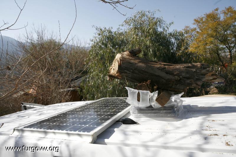

gui
no hay nada como un buen tronco para presionar la claraboya...

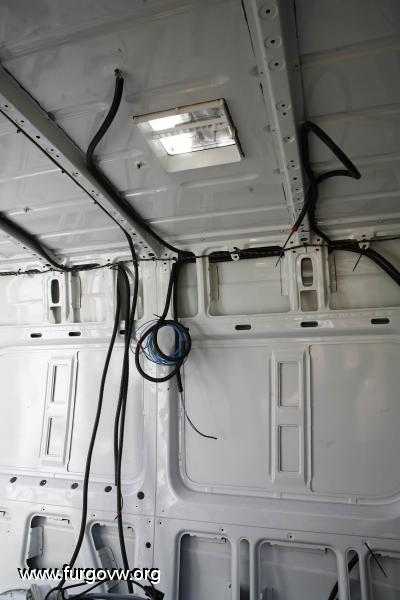

gui
y ya está organizado más o menos el cableado...

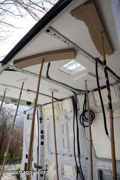

gui
Empieza el aislamiento...  Después de descartar la lana de roca por lo que he ido leyendo por aquí, me he decidido por poliespan de 3cm en el techo, polietileno de 4cm y espuma en los laterales y después lo cubriré con un aislante de suelo de aluminio con burbujas (es una capa finita..). Creo que con esto será suficiente.  Los laterales irán forrados con friso de abeto que también hará su parte...
