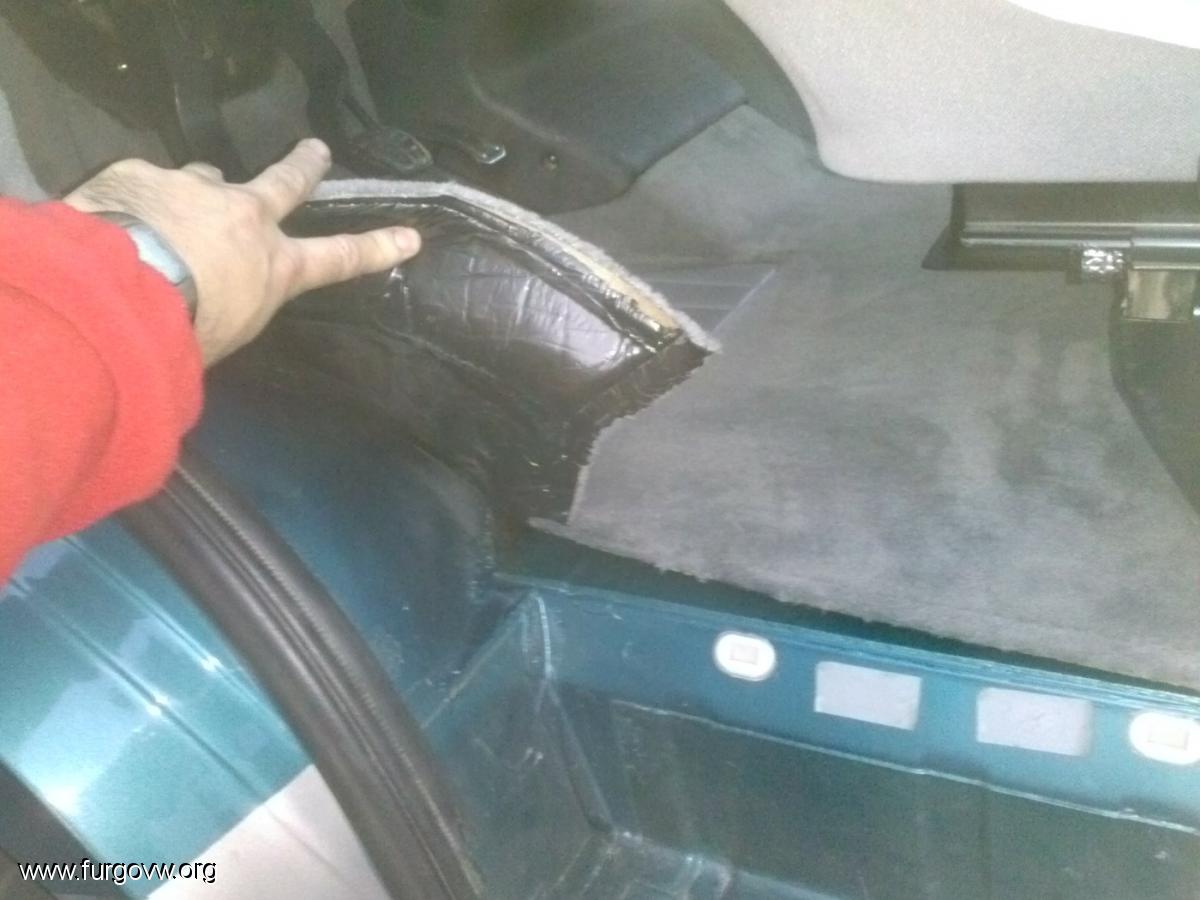

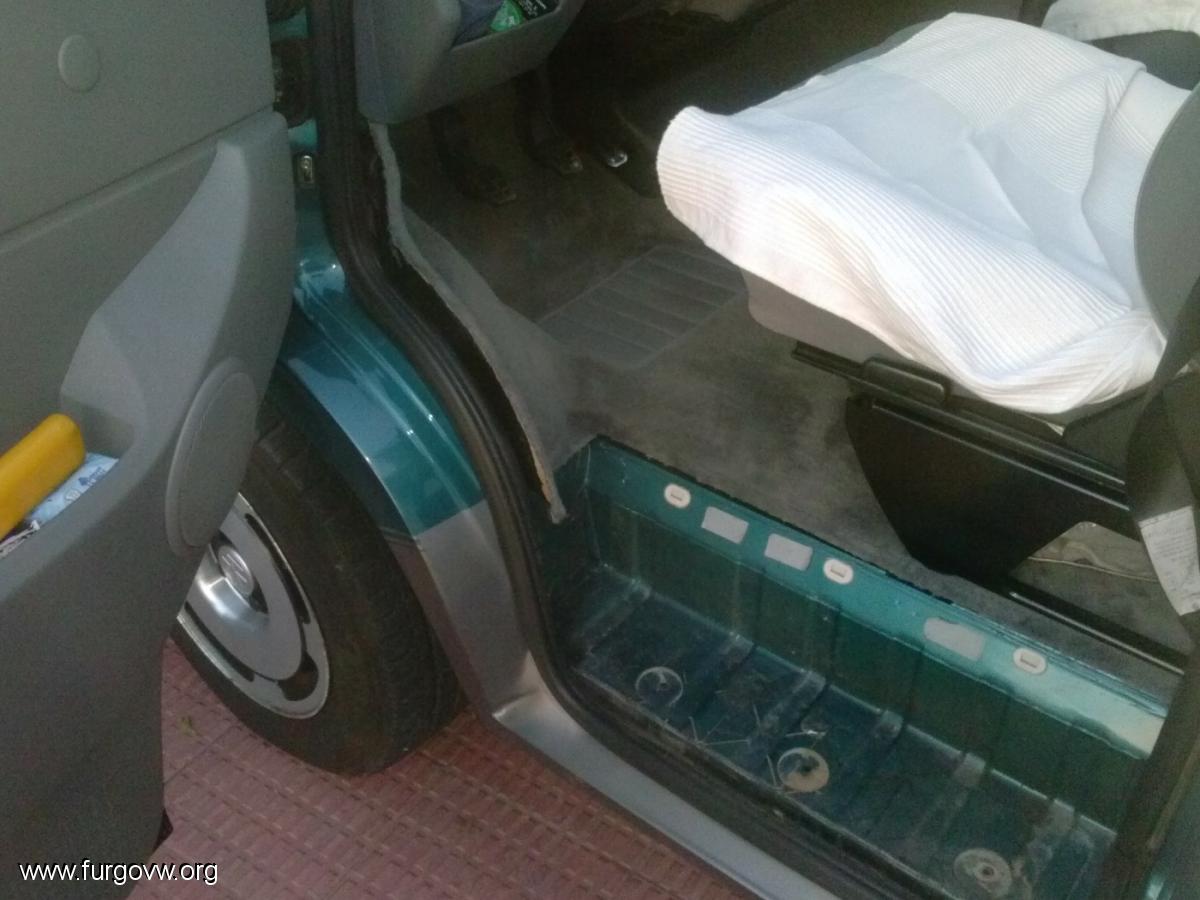

Hola gente, que tal? Bueno quiero actualizar un poco esto para deciros que sigo con las humedades y entradas de agua en la parte de los pies del piloto. Os cuento las cosas que comprobé:
-   El tubo del aire acondicionado que se encuentra detrás del plástico de debajo de la consola central, no estaba atascado.
-   Las aletas las he cambiado las dos. Estaban totalmente llenas de arena y residuos, lo que hacia que el agua no evacuara, pero ya todo ok por ahí!
-   Los desagües del parabrisas (la especie de bandeja donde cae el agua del cristal delantero) en mi furgo tiene tres agujeros y están completamente limpios.
-   El techo solar lo he mirado y todo correcto, los desagües no están atascados.
-   He inspeccionado la luna, y le he dado con agua a presión y no entra (o al menos no aparece agua por el interior, me he llevado un rato con agua a presión y no entra por ahí).
-   Radiador calefacción creo que no es xq no lo uso nada.
-   También le he dado con agua a presión por debajo de la furgo apuntando al suelo, a ver si se colaba por algún lado, pero nada...
Alguna sugerencia más???
