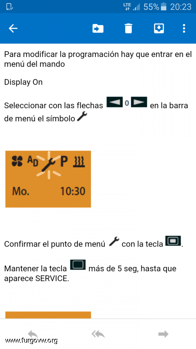

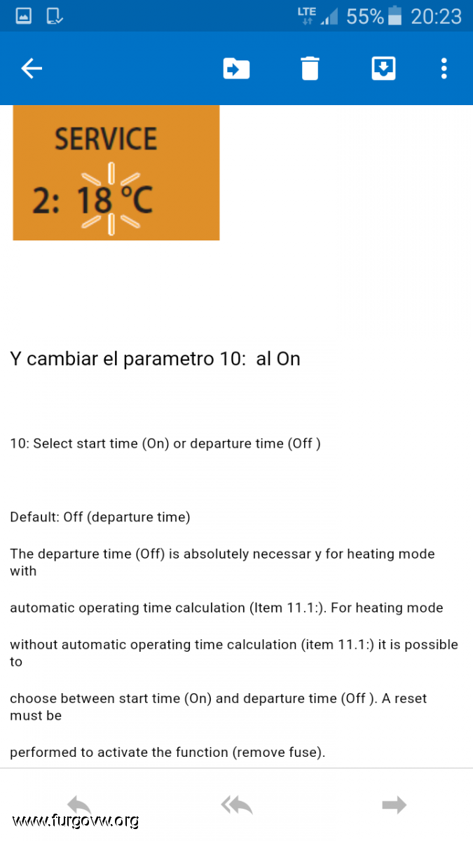

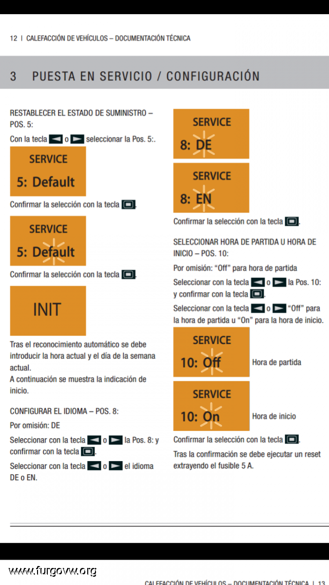

Vamos a despejar dudas acerca de la configuración del mando programador easy start timer.
He llamado ha Sanz Clima para aclarar esta duda con el técnico de Ebersparcher (Roman), este mando programador viene configurado de fábrica de la siguiente manera:
- Para usar el programador seleccionas el día, hora y el tiempo de duración. Como bien habéis señalado cuando seleccionas una hora la estas programando para que a esa hora seleccionada el habitáculo este a la temperatura deseada; Ej: si seleccionas 08:00 horas, se pondrá en marcha a las 07:50/ 07:45 aprox. la calefacción calcula automáticamente el tiempo que necesitara para llegar a la temperatura deseada a la hora establecia.
Por lo que si se programa con poco margen Ej; 5 minutos antes, no se llegara ni a activar porque determina que en ese tiempo no habrá alcanzado la temperatura señalada.
Esta forma de programar la calefacción se puede MODIFICAR configurando la calefacción para que se ponga en marcha a la hora que indiquemos; Ej: que se ponga en marcha a las 08:00 horas, se pondrá en marcha a esa hora exacta por el tiempo que señalemos sin tener en cuenta como el modo de programación anterior el tiempo que tardará en calentar el habitáculo, sencillamente se pone en marcha a esa hora y se apaga cuando pase el tiempo programado, como¿? así:
Espero sirva de ayuda la aclaración, saludos!

Para acceder al modo taller no se accede pulsando las dos flechas a la vez, no se de donde ha salido esa información pero no funciona así, aquí tenéis más opciones del modo taller;
