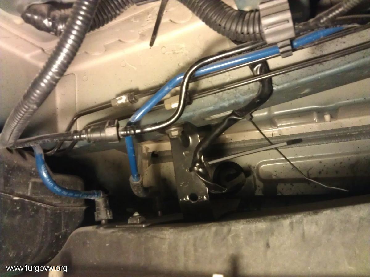

senasa
gracias a todos por echar una mano , lo agradezco de veras , a final me lié la manta ala cabeza ,,,desmonte el deposito ,al principio me pareció  jodido pero me quede impresionado al ver lo fácil que me resulto ,solo un poco de suelo y  soltar el pequeño radiador ese , que sirve para enfriar el gasoil lo tibe fácil por que el de deposito lo tenia casi vació ,soltar el tapón de gasoil tres tornillos y el deposito que son 6 del paso 13  y esta fuera en el suelo lo gire y desmonte el aforador  taladre espadín y vuelta a montar ,,,tibe un poco de lió con el espadín ,por el tema de la junta de goma y la arandela decidí ponerlas por dentro primero la arandela de chapa y despues la de goma quiere decir que la arandela de goma toca el deposito por dentro y por fuera solo la tuerca , apreté  la tuerca y despues para mayor seguridad selle con una resina , y bueno despues de el curre que me he pegado ,no arranca ,no se que la pasa el martes llamare a Pedro sanz ,, bueno  ya os contare

No arranca la furgo o la calefa ?  Has echado gasoil al depósito ? Decias que lo tenias vacio .Si es la calefa tienes que purgar bien ,,chupa con la boca antes de ña bomba y pon corriendo el tubo y aprieta bien las abrazaderas.
