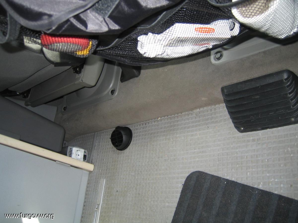

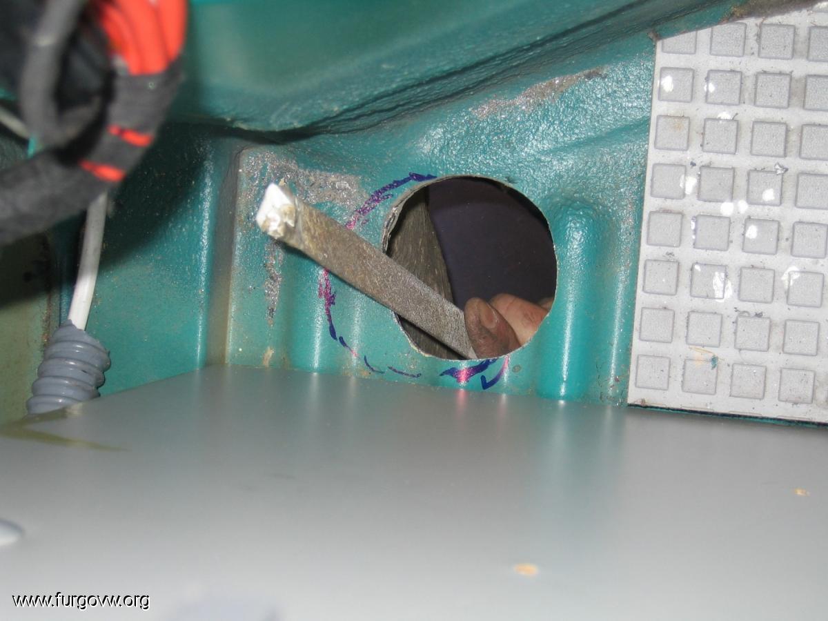

Lo primero fue hacer el agujero de la toma de aire del habitáculo, aprovechando la rejilla que tiene el panel de los enchufes y fusibles, con una corona de 65mm. la verdad es que era el primer agujero que le hacía a la furgo y al principio impresiona un poco, se ve mucho el suelo,  ;D

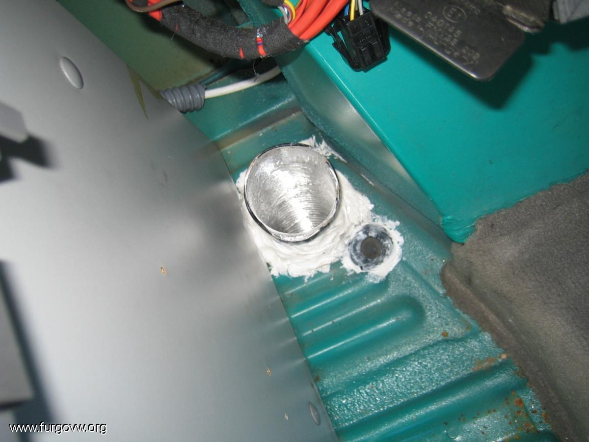

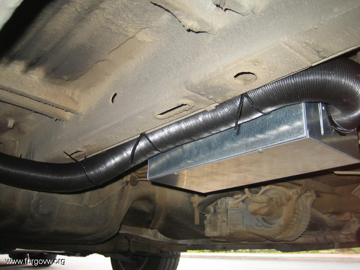

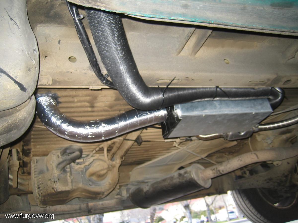

Después poner la caja en los bajos y el tubo de entrada. la caja la compre en pedro sanz y la verdad es que me ha facilitado el trabajo.  ;)
masillar y poner el pasacables, he usado silicona blanca porque no tenia otra, como va tapado con el panel no se ve.  ???

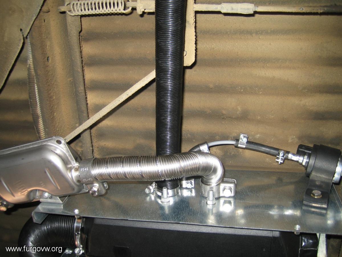

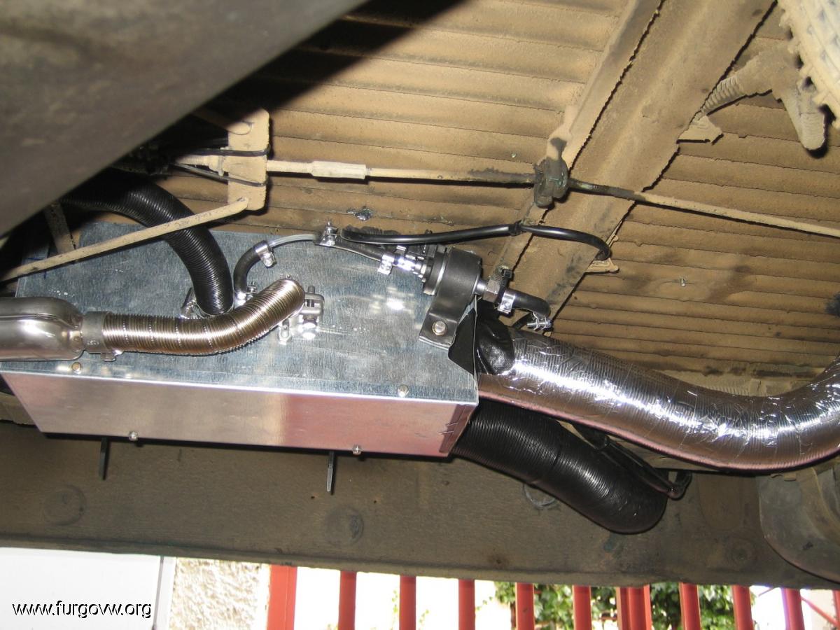

sujetar el silenciador y la bomba a la caja. he aprovechado la caja por no hacer más taladros a la furgo...
hacer el agujero de salida de aire caliente al interior, con la corona de 65mm. la verdad es que es el tablero es más fino de lo que pensaba...

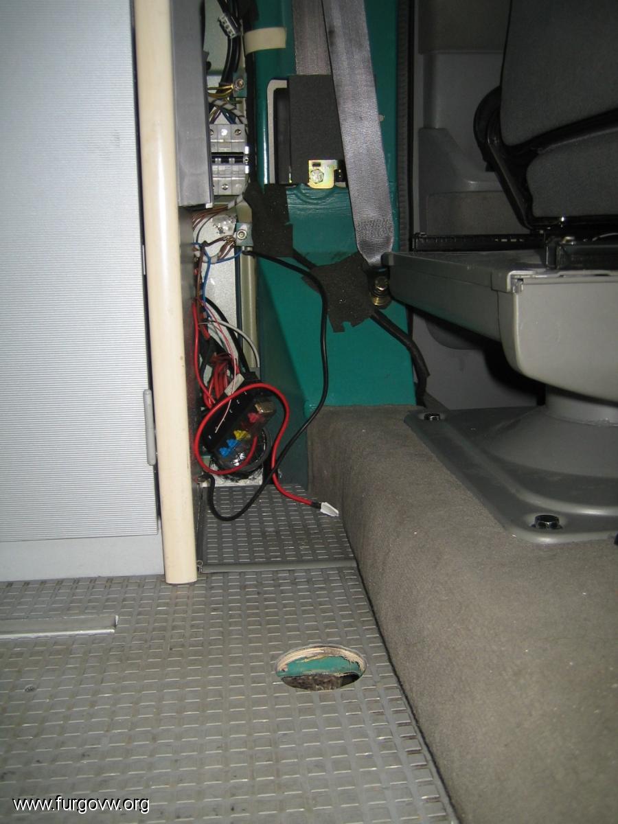

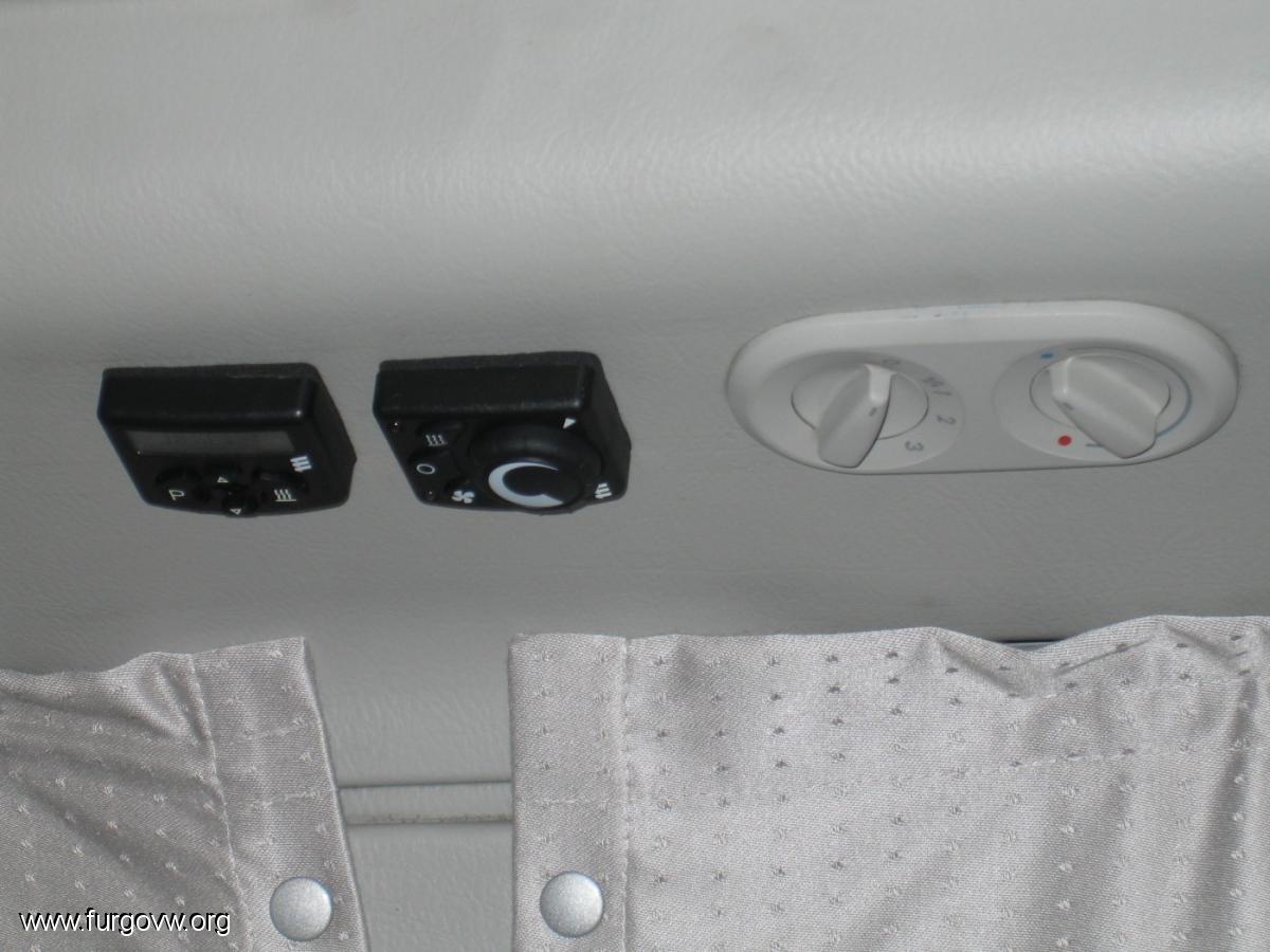

poner los mandos, he pasado los cables por los paneles con una guía sin tener que desmontarlos, solo tuve que quitar el tubo fluorescente.
tuve que comprar más tubo de 60mm para la salida de aire, lo compre en pedro sanz, pero es de cartón así que lo he forrado con cinta anticalórica de las que se ponen en los tubos de aluminio flexible, para evitar que se estropee con el agua.

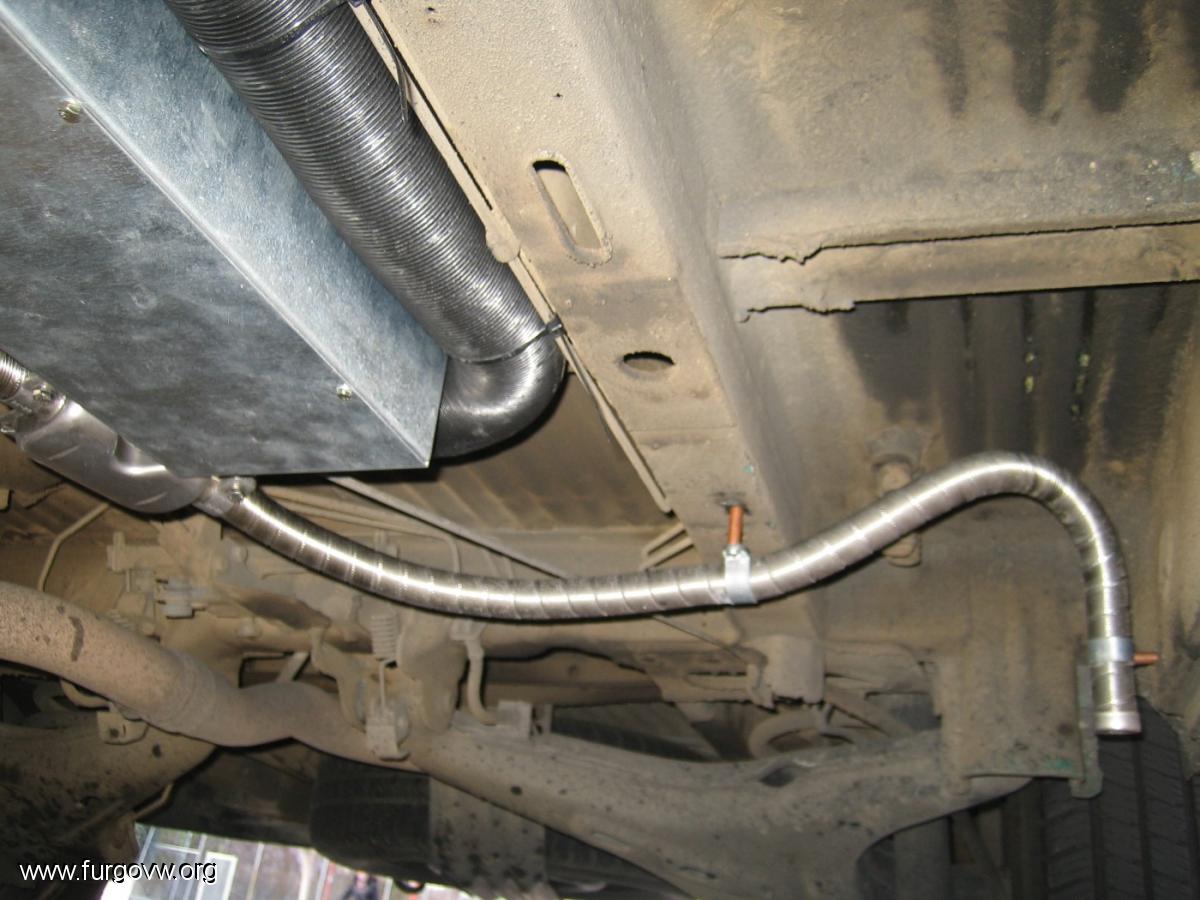

he separado el tubo de escape de la chapa unos 30mm para evitar que se caliente. le he puesto unos trocitos de tubo de cobre.
así es como ha quedado con todo puesto, no he podido hacer fotos de la conexión de la T. la he puesto en la salida del hydronic, justo donde está su bomba. he tenido que comprar una T para tubo de 6mm, las que venían con el kit eran muy gordas.
y esto es dentro con la rejilla.
Para las conexiones electricas he usado el panel de fusibles que trae la furgo, así que no he utilizado el del kit.
