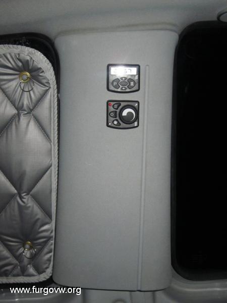

Tizon te está hablando de estos (controlador y programador):

Por fín hoy he podido probar (en un banco de pruebas  .loco2) el Controlador y el Programador, y comprendido todo su funcionamiento. Os pongo algunas cosillas que os puede interesar (ya sabéis que los que estudiamos electrónica hasta que no comprendemos un circuito no paramos, jejejejjeje).
Mini Controlador conectado el solo:
- Alimentación 12V: Rojo (+), Marrón (-)
- Ge (Amarillo): Es la señal de activación que le manda a la calefa. Le manda 11,60V tanto cuando pulsas el botón de "calentar" o "ventilar".
- El poti regula la señal que le manda a través de Gr (gris). Ésta señal es la que utiliza para decirle a la calefa que dé más txitxa o menos. Yo pensaba que le mandaba voltios, pero realmente lo que hace es mandarle Ohmnios. Cuando pulsas el botón de "ventilar" le manda 1,25KΩ (así sabe la calefa que tiene que arrancar el ventilador pero no el quemador). Con el poti al mínimo y pulsando "calentar" manda 1,80KΩ. Y con el poti al máximo 2,2KΩ.
Con esto me ha quedado claro 100% que este controlador no tiene termostato, lo único que hace es darle más potencia o menos a la calefa con lo que nunca parará por temperatura.
Después de estas pruebas he conectado el programador y os comento los pros y contras que le he visto.
CONTRAS del Programador:
- En 24h puedes programar 3 horarios de arranque. Lo que no me gusta es que si le programas que esté 30 minutos arrancada, utiliza estos 30 minutos en todos los programas.
- No tiene termostato.
- Sólo puedes programar que esté arrancado de 10 a 120 minutos ó en su defecto, arrancarla en manual sin que pare.
- Durante le esté mandando la señal de arranque a la calefa, la pantalla del programador tendrá la luz encendida.
PROS del Programador:
- Es de un tamaño pequeño.
- Fácil de programar.
Como no me ha convencido mucho su funcionamiento, seguramente que me deshaga de él y me pille un cronotermostato. A mí lo que me gusta es que durante la noche o durante el horario que yo le programe, me mantenga una temperatura que le haya puesto, por ejemplo entre 18-19 grados y si tiene que parar y arrancar, pues que lo haga, pero él solito.
Espero que os sirva de ayuda. Saludos!!!!!!!
