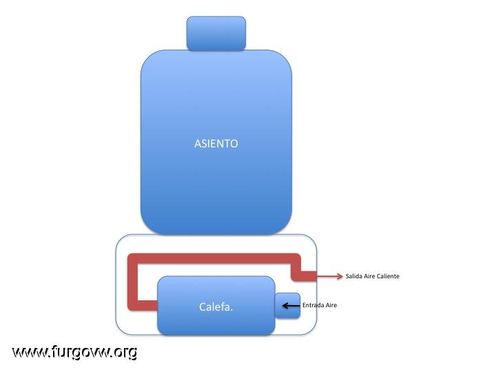

Ésta semana trabajo de noche, así que me he animado a probar el programador para que cuando salga del trabajo tenga la furgo calentita. Pongo la ruleta del controlador al mínimo, programo para que arranque a las 5.30am y que esté 30 minutos funcionando. Y cual es mi sorpresa???? La furgo está fría, no hay calorcito en el interior...  ??? ???
- Vosotros la ruleta dónde la llevais puesta?? No será demasiado al mínimo?? 30 minutos es poco???
- También he pensado que el problema puede venir por otro lado.... Yo he instalado la calefa debajo del asiento del piloto. Quería que el calorcito saldría por el medio (entre los asientos) y que el aire lo cogiese de la zona de la puerta. Bien, al hacer los agujeros del suelo me confundí y monté la calefa al revés  .panico .panico Por lo que decidí a tirar un tubo desde la boca de salida de aire caliente hasta el agujero que tenía hecho debajo del asiento. A la entrada del aire no le he puesto tubo por lo que coge el aire que está cerca del tubo de aire caliente..... Puede ser ese el problema?? Que ese aire está ya caliente y como tiene el termostato en la entrada de aire desconecta la bomba de gasoil??? Os dejo un dibujo para que me entendáis mejor:
A ver si me podéis arrojar un poco de luz......
