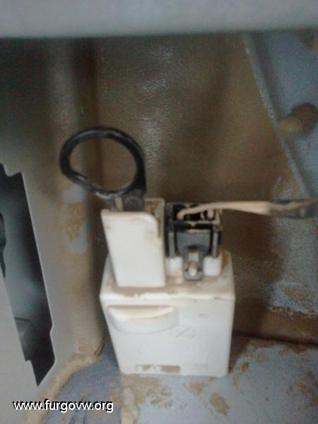

Como se me esta complicando la cosa !!!!!!! :'( :'( Ayer tenia todo más o menos controladado, al desmontar los plasticos para colocar el termostato y el programador se me encasquillo en cinturon de seguridad (una vez más) ya que llevaba dando problemas bastante tiempo, despues de limpiarlo, soplarlo y demas sigui igual así que me toca cambiarlo, sabeis de algun desguace que tenga una Trafic ? la mia es de 2005.
Otra cosa, puestos a enrredar (que no se por que no me quedare quieto) me puse a limpiar la zona donde va alojado el cinto, que tenia más mi__da que el palo de un gallinero!!!! al parecer en tocado esta pieza, no se exactamente que es, pero los resultados han sido inmediatos, No me funciona el cierre centralizado ni el contacto, UNA AYUDITAAAAA!!!!
Que voy a colocar la calefa y me quedo sin furgo .loco2

txusss
En los opel si el asiento no esta anclado el cinturon no corre prueva a ponerlo en su sitio

URRUSO
Gracias Sustey31 por la aclaracion de los casquillos. Respecto al problema que tienes, no habras tocado algun cable y te ha hecho corto no? Has mirado si los fusibles estan bien?
sustey31
 :-\ Acabo de mirar los fusibles y todo correcto, cuando le doy al mando suena un click, click debajo del cuadro de cuenta Km y en el otro lado se mueve la pieza negra de la foto, seguro que es una chorrada pero me estoy  volviendo .loco1.

Tierras_Insólitas
Cita de: sustey31 en Febrero 14, 2012, 17:27:47 pm
Gracias por la ayuda.
Esa pieza negra no será algún tipo de gatillo que tendría que mover algo??? Es raro que algo se mueva y a éste no vaya "atado" algo.....

sustey31
Biennnnnnnn, ya esta localizado y solucionado el fallo electrico, despues de estar todo el día rompiendome la cabeza con esto y lo otro al final aparecio la chorrada de la manera más tonta, ayer comprobe la carga de batería y estabao ok, como ya no me fio ni de mi mismo ahora la he vuelto a comprobar y bualaaaaa !!!!  .panico se ha movido un tornillo del negativo, lo he apretado y a funcionar.
Dichosa ley de Murphy, pero si ese tornillo es de lo poco que no he tocado de la furgo. ;D ;D ;D
Gracias por el apoyo e ideas, os debo unas garimbas !!!!
