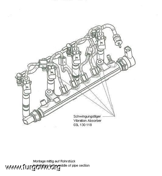

También estoy afectado por esta campaña , este viernes 9 recibi la carta del Ministerio del Interior notificando la anomalía .
Me confirma el concesionario que se colocan unos distanciales de goma en los tubos de combustible , para absorber las posibles vibraciones que en determinadas circunstancias  pueden ocasionar la fisura de los tubos metálicos de combustible que llegan a los inyectores. Con la perdida de combustible puede ocasionar incendio .
VW como medida preventiva realiza esta reparación en todos los motores 2.0l .
Es una lastima que tengan que ser los clientes los que realicen la experimentación .
En mi caso es el motor 2.0L Bitdi 4motion . Matriculada en Mayo 2010.
En cuanto tenga realizada la intervención coloco foto de los distanciales .

Aquí están los famosos casquillos de goma para amortiguar la vibración en los tubos metálicos de inyección .
El precio como recambio son 1,10€ pieza y su referencia 03L 130 118 .
mulhacen69
Impresionante t54motion, que detalle. Sólo son 4 y no parece dificil ponerlos uno mismo porque imagino que deben estar abiertos ¿no?
