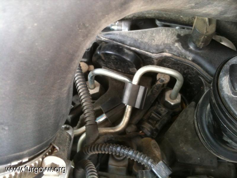

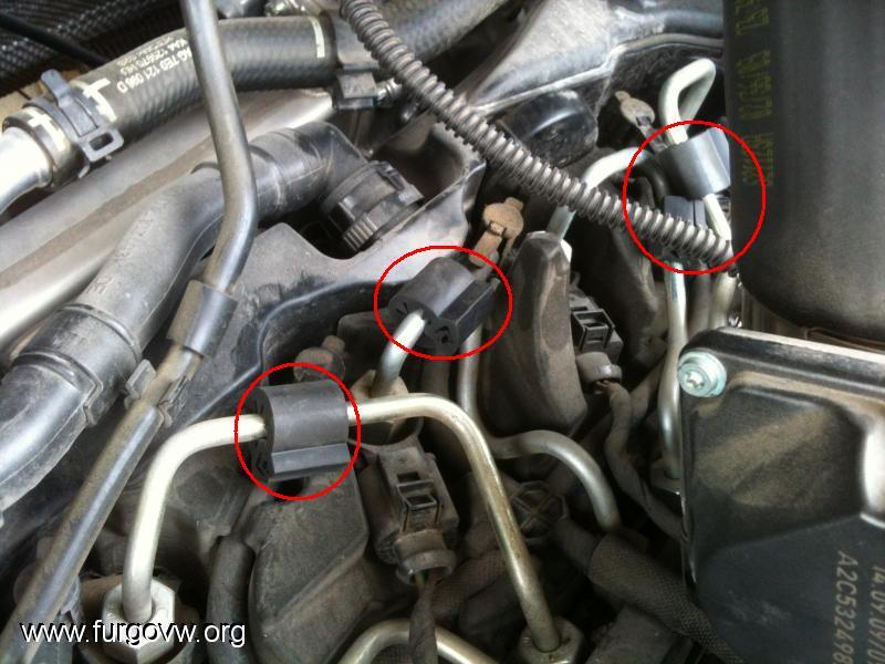

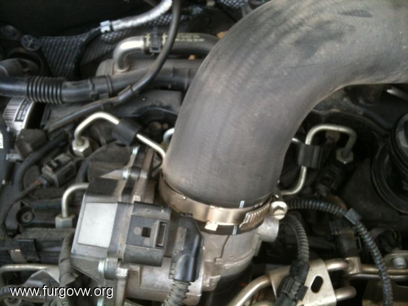

Aquí tenéis tres fotos de los casquillos de goma para amortiguar la vibración de los inyectores.
Al final conseguí que me los pusieran en el conce, eso sí, de una mala gana increíble. Lo último es que el mecánico quería cobrarme los 3 euros de las dichosas gomitas. Parecía que los tenía que poner el de su bolsillo. Cuando iba a pagarlos apareció por casualidad el jefe de taller y dijo que lo cargaran al taller.
Después de ponerlos decía que eso no vale de nada, que es una tontería, que los ponía por que yo me había empeñado. Y ahí puede ser que tenga razón, pues no se si será muy efectiva dicha amortiguación...

A mi tambien me los han puesto.
Pero ojo! No son unos simples taquitos de goma, los he llevado a un laboratorio a analizar y dentro tienen un complejo sistema de absorcion de vibraciones lleno de microchips.. Incluso ampliando mas con el microscopio se ve a un ingeniero de la volkswagen sentado en una silla electrica.
Tenemos lo que nos merecemos.
