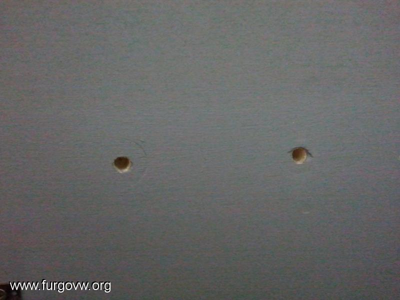

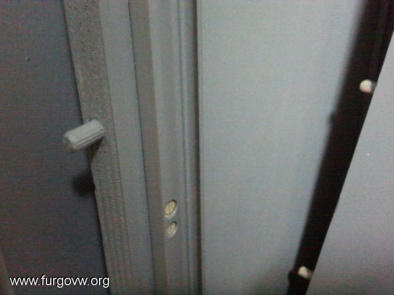

Puedes poner un detalle de los ensamblajes.
Creo que se como haces, pero para asegurarme...
Dices que queda ajustado y no se mueve nada. ¿no cogerán holgura al montar y desmontar??

Coloco un par de fotos de los ensambles,que habia pedido Katzo.Mañana si tengo hueco tomo medidas y las cuelgo.
