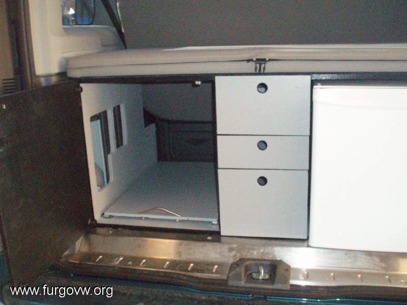

Bueno pues como dice el titulo,queria enseñaros el mueble que he hecho para el maletero de la generation.Es de tablero contrachapado de 15mm,y totalmente desmontable.

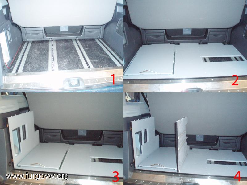

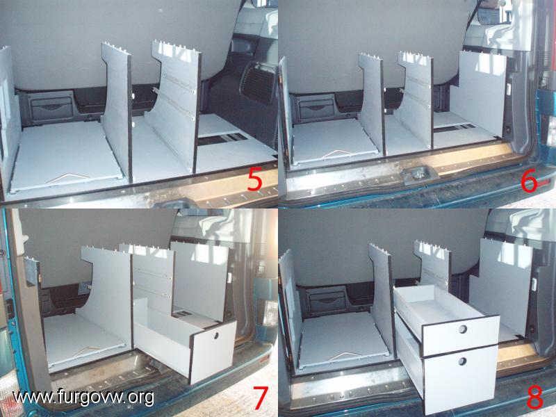

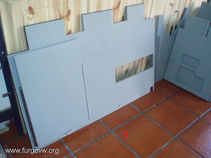

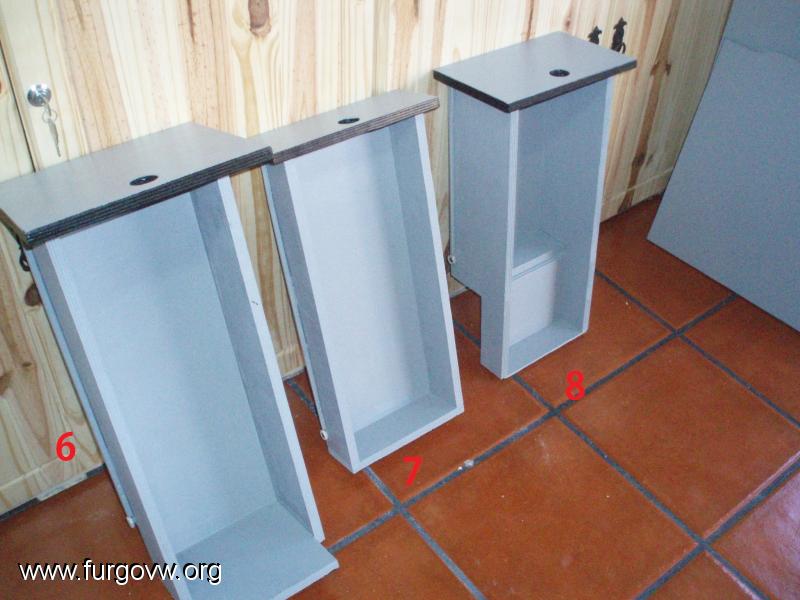

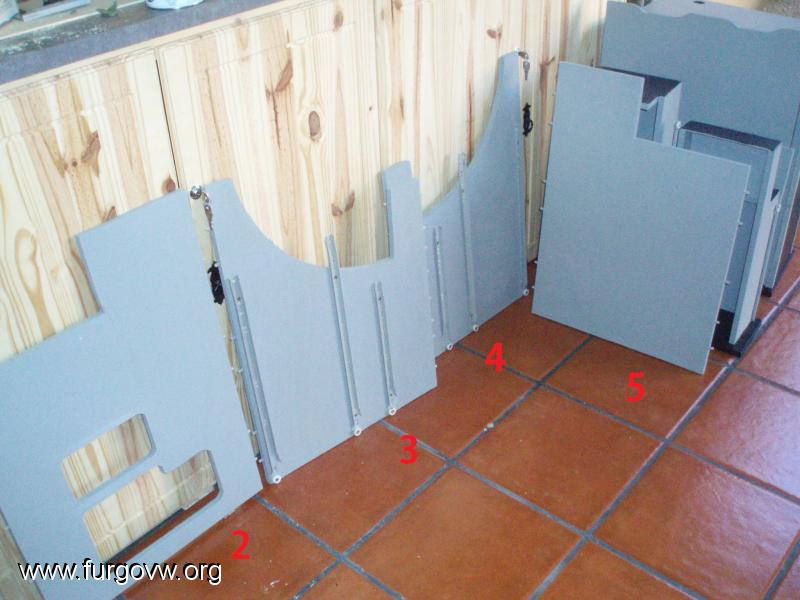

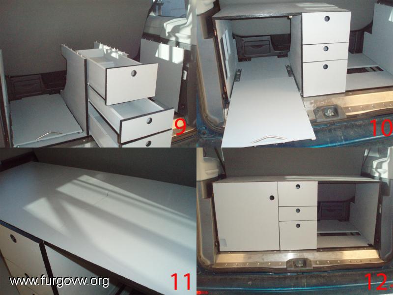

Primero os pongo unas fotos del despiece,son 11 piezas en total:
Para montarlo,no se tarda ni tres minutos,todas las piezas llevan espigas de madera,o agujeros para que ensamblen.En 11 pasos,colocando las piezas en el orden que estaban numeradas en el despiece,lo tenemos completo:

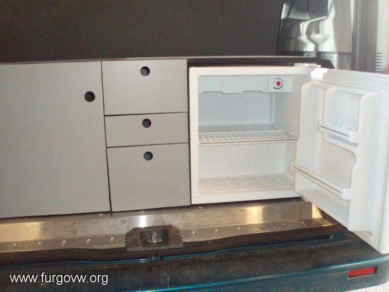

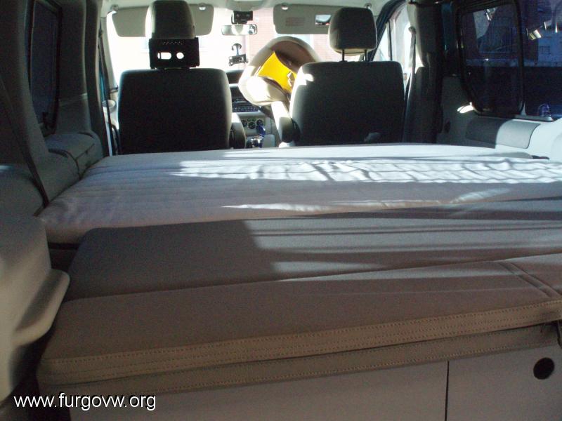

Como habeis visto se monta muy rapido.Asi quedaria completo del todo:

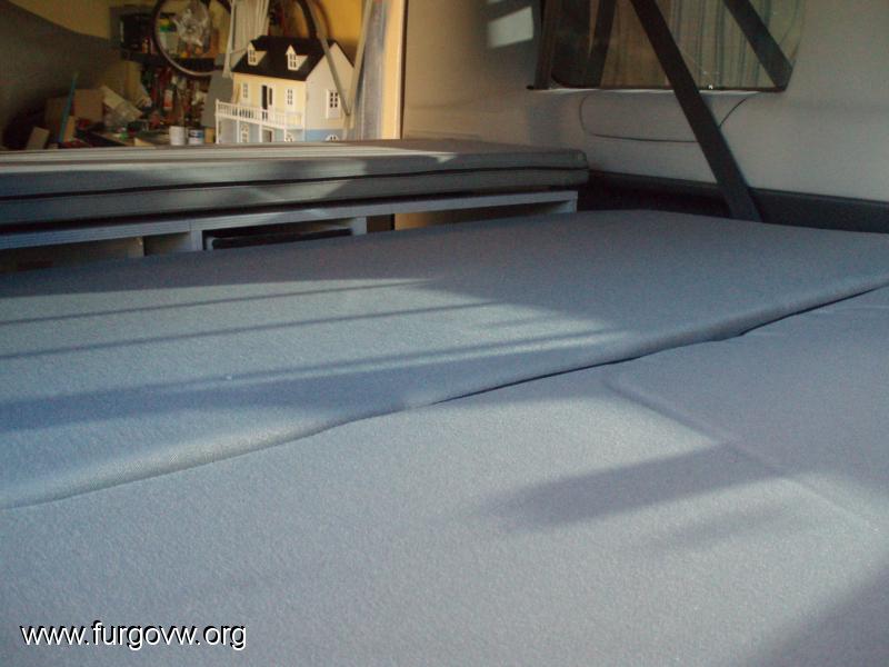

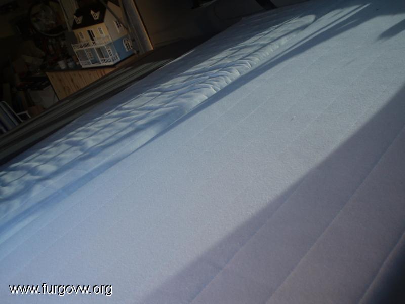

Como se ve en las fotos la bandeja trasera queda a presion entre los soporte de la posicion alta y el mueble,esto supone que esa parte de la cama ha subido 10 cm, como se ve en la siguiente foto:
la solucion a este problema es la misma que al dolor de riñones si duermes varias dias seguidos en la cama original.Ir a ikea,pillar un colchon de 150*180,y cortar y coser dos piezas de 150*60(en lo de volver ha coser la funda a tenido que intervenir la suegra,que yo con cortarlo tenia bastante).Unas fotos de como queda:
Logicamente en la parte de atras van los pies,porque sino no solucionamos lo de los riñones.

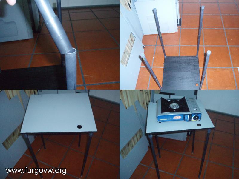

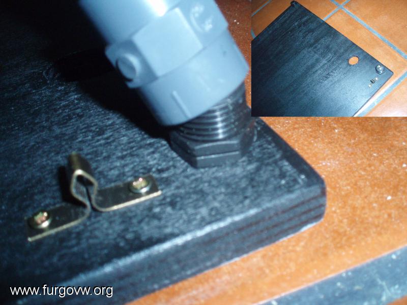

La puerta del armario de la izquierda,el de la balda extraible,se saca levantando y lleva unas roscas en la parte de atras donde se colocan unas patas y sirve como mesa auxiliar de cocina,unas fotillos:
Las patas son tubo del que uso en instalaciones electricas,con unos conectores de riego.

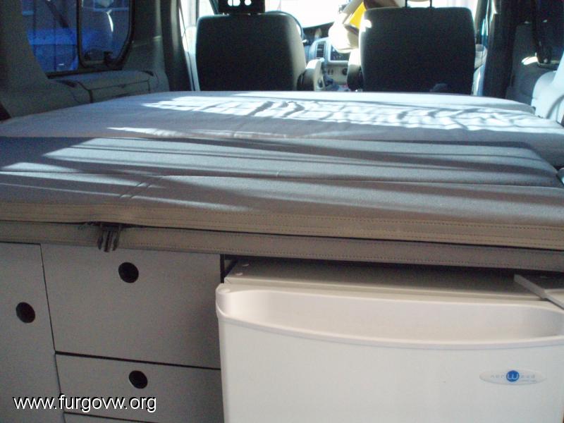

Ya lo hemos probado en varias salidas,Andorra,Tarragona,Cuenca,...y aguanta muy bien,no se menea nada porque ajusta totalmente a presion,lo unico que en esas salidas estaba aun sin pintar(y en algunas sin cajones) y por eso no lo habia presentado en sociedad.

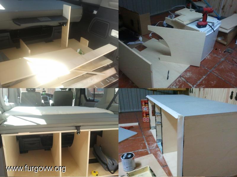

Y alguna fotillo del making of:

Unas dudas que tengo, ya que soy muy novato en esto, ¿Como le das corriente a esa nevera? ¿Cuantas vaterias? ¿Potencias del Inversor? ¿Y cuanta autonomia tienes sin arrancar la furgo?

Ricardo elche,la nevera va con un inversor de onda modificada de 1000w,y 2000w de pico,solo consume 60 w,pero en el arranque peca un pico de consumo que incleso uno de 800w y 1600w de pico se pone a pitar,consume de una bateria auxiliar de 80a,y aguanta un par de noches si no mueves la furgo,y si estoy en camping pues directa a 220v.Hay un hilo sobre como llevar este tipo de neveras en la furgo,  http://www.furgovw.org/index.php?topic=168840.1325 .

Muy currao, si señor. Elegante elegante te ha quedao.
Por cierto, qué llevas en el hueco lateral de atras que se ve que sale un cable rojo?

El cable que sale del lateral trasero,viene de las luces del porton, es que el brico de instalacion lo tego a medias y ese cable aun esta colgando,cuando termine ya lo en señare.

Una duda ¿ No entorpece la tabla de la parte derecha a la toma del aire trasero? Por lo demás como ya he dicho muy buen mueble.
