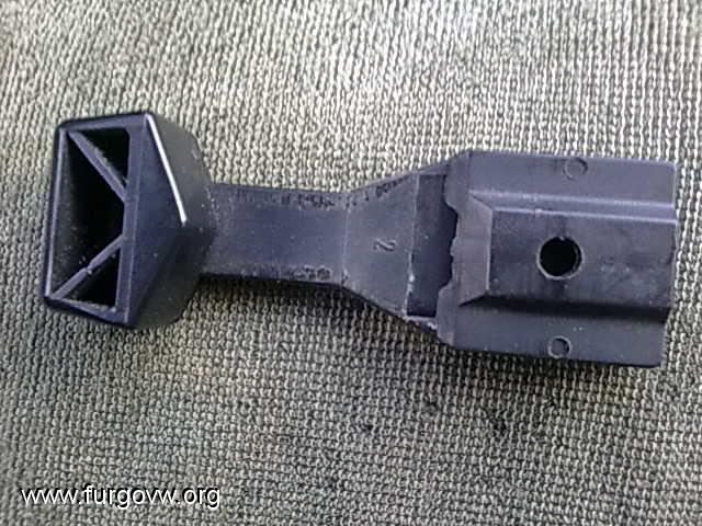

ya que este finde va a llover me voy a poner al lio con esto........ como quitamos la carcasa para accerder a las palanquitas?¿?¿? despues de quitar la carcasa, como se quitan las palancas para ponerlas mas hacia delante?¿?¿?
primeros las palancas y el boton del selector y luego la tapa....
es facil,
T3tris
sera facil para gente lista como tu!  .meparto pero yo ya me he cargado una maneta.........  .meparto
como se sacan las palancas compañero?¿?

Cita de: T3tris en Abril 20, 2012, 10:24:40 am
las manetas se sacan forzandolas hacia arriba o hacia abajo, y tirando de ellas.... depende de cual, si te fijas cuando tiras de ellas hacen tope, bueno pues echalas hacia arriba o hacia abajo, y tira bien,  de verdad.... yo me tire dos dias y nada... y al otro.... en dos minutos salieron solas...
T3tris
joe! pues lo intentare con mas paciencia......... yo tirando tirando, ya te digo, rompi una! y dije uffff! lo dejo no la vaya a liar mas.......  :'(

Eso, entran a presión y se extraen tirando de ellas hacia fuera. Es posible que estén duras y que sea necesario hacer fuerza..., y que salgan de golpe provocando algún desperfecto en la placa. Yo pondría cada mando en su posición media y tiraría con firmeza pero con mucho cuidado. Si no sale, pienso que, con una jeringuilla, sería posible "lubricar con dos o tres gotas agua" un poco la extracción, pués el agujero del mando de goma dura es pasante (va de delante a atrás y tiene los dos agujeros). Esta "lubricación" se puede hacer a través de las ranuras de la placa o desde el hueco del cenicero..., y posteriormente mover el mando un poco en "alrededor" para que afloje y "lubrique". Suerte.
T3tris
gracias! otra duda que me surge! una vez que quites todo y vuelvas a montar correctamente...... se ve por donde "la tienes que meter" ?¿?¿?¿?  .meparto     porque abra que hacer el montaje a la inversa no?¿?
...vendo varias piezas de VWt3... http://www.furgovw.org/index.php?topic=239418.0
El precio de un coche clásico lo determina su exclusividad, su estado de conservación, el tiempo que haya estado fuera del mercado y los propietarios que hubiera tenido, tanto en número como en celebridad.
cls
Exacto!. Las palancas internas se deben ver a través de las ranuras de la placa. También desde el hueco del cenicero. Fíjate bien (al desmontar) en la posición de los mandos, unos están "hacia arriba y otros hacia abajo".
