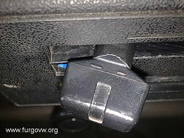

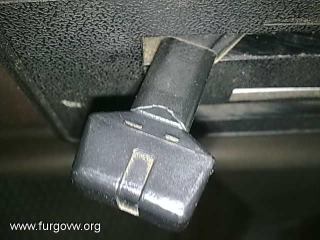

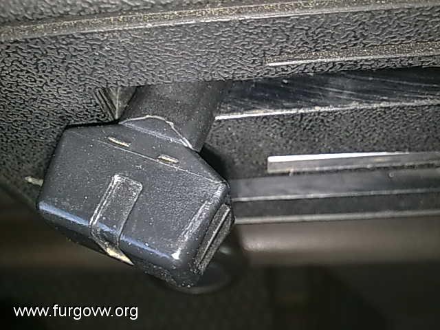

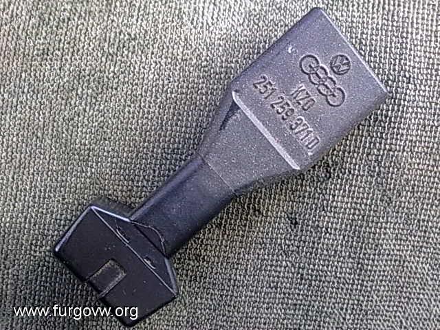

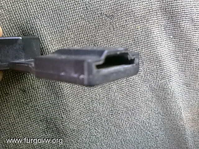

Os pido disculpas por el retraso, pero no pude responder antes, no disponía de los medios "cibernéticos" ni del tiempo necesarios. Espero que no sea demasiado tarde.
Añado unas imágenes del mando que regula la temperatura del aire (pero son los cuatro mandos iguales).
Las tres primeras son del mando de goma extraído del panel:
En ésta se ve el orificio por el que se enchufa la palanca metálica en la goma. Obviamente no se ve esa palanca metálica, está dentro del salpicadero...
En la siguiente se ve el mando cuando está poco "enchufado" en su correspondiente palanca metálica. Montado así funciona correctamente pero queda demasiado afuera, sin agarrrarse correctamente a la palanquita metálica a la que se une....
En esta se ve cuando está demasiado "enchufado", que esto era LO QUE ME OCURRIÓ A MÍ, y como puede observarse, el mando tropieza con el panel haciendo tope antes de llegar a la izquierda. Por eso no podía mandar aire frío del todo.
Y aquí el mando correctamente instalado ("enchufado"):
Espero no haberme liado demasiado y que os pueda servir para algo.
