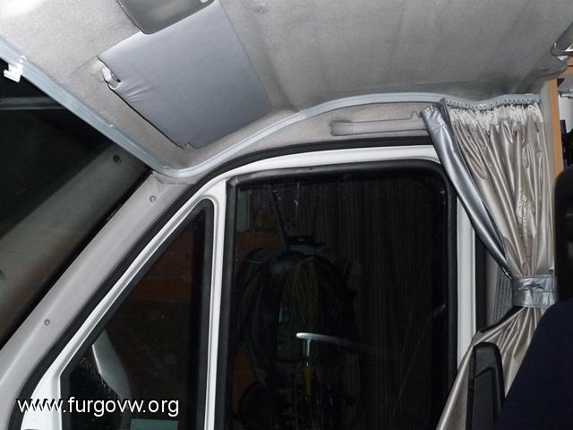

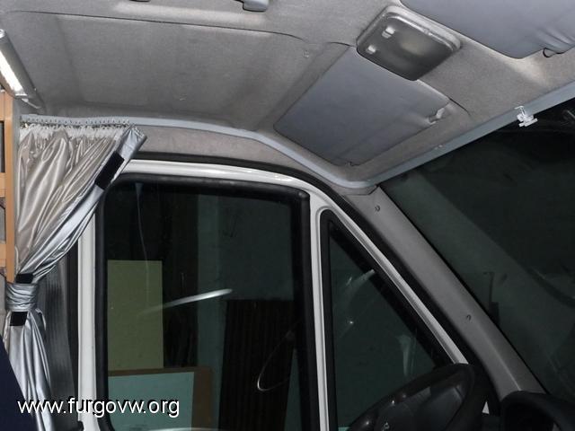

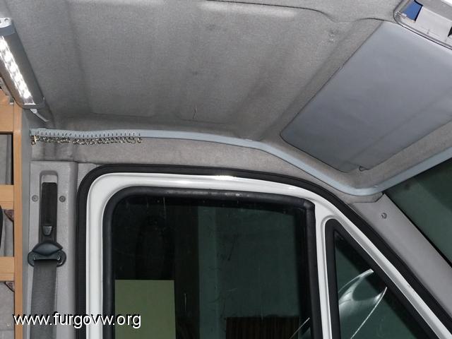

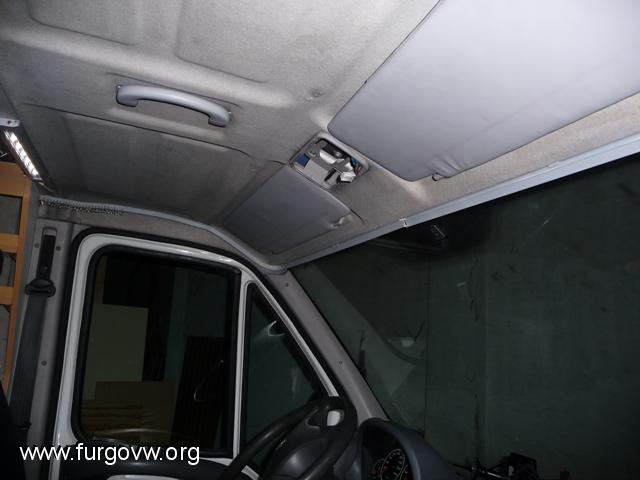

Cortinas de cabina:

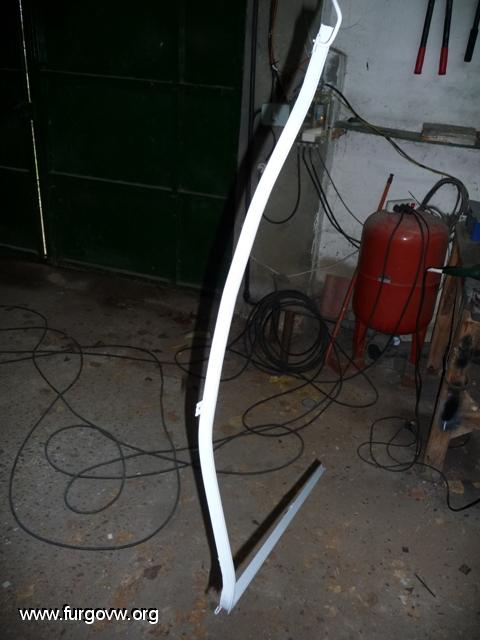

Aquí se ve una de las guías secándose de la pintura, después de haberla doblado por cien sitios

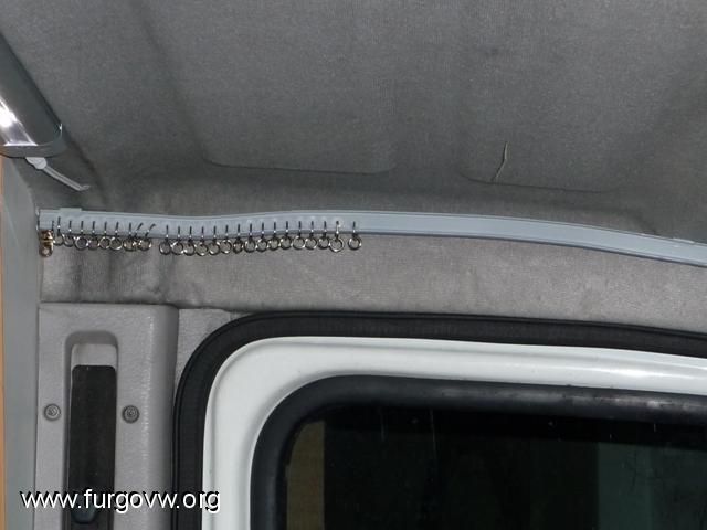

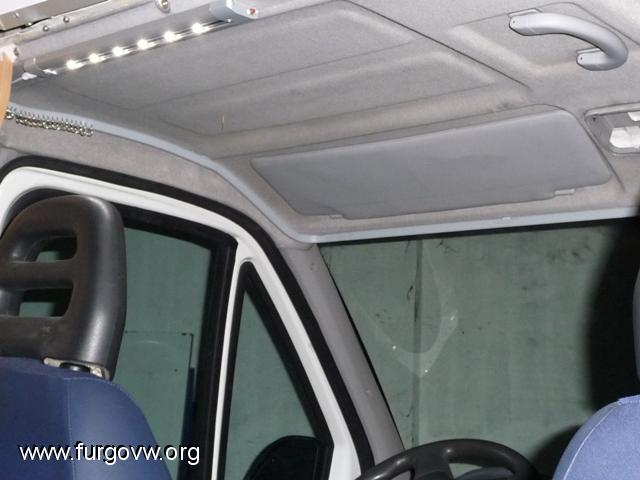

Aquí ya puestas las guías en la cabina y sus correspondientes cortinas de foscurit:

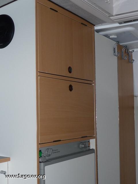

Después, como he decidido no poner microondas, he tapado el hueco del mueble con una puertita (la de abajo):

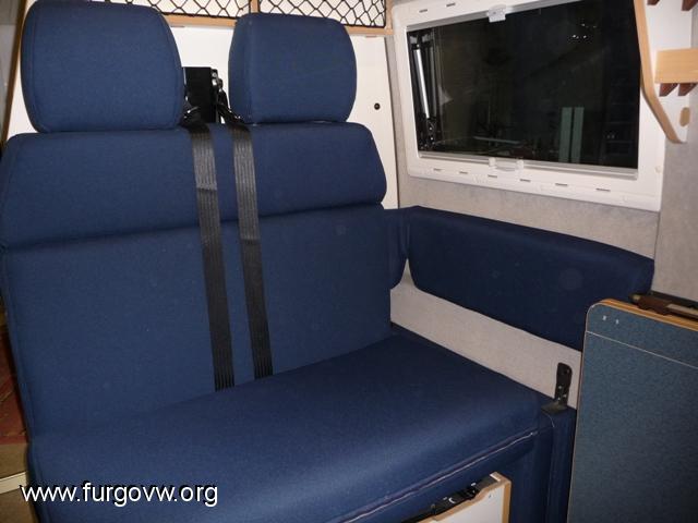

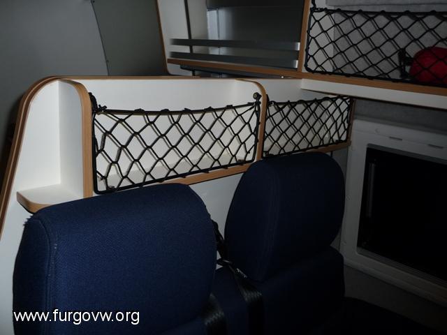

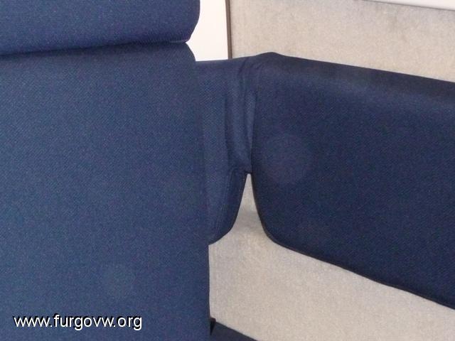

Y he hecho otros dos "huecos" portaobjetos con red encima de los cabeceros de los asientos traseros:

Pequeños detalles, pero muy currados  .palmas .palmas La red portaobjetos, dónde se puede conseguir, y a que precio?

Menudo curro te has dado dando forma a ese rail para las cortinas, pero te ha quedado genial. .palmas .palmas .palmas .palmas

Cita de: fandelat3 en Enero 02, 2013, 15:57:01 pm
Para el tema de la red, compre en internet una red grande para el coche ( http://www.ebay.es/itm/ws/eBayISAPI.dll?ViewItem&item=261054771898&ssPageName=ADME:L:OC:ES:3160
)  y de ahí fui sacando la "malla" y la goma superior. El arco lo he hecho con unos hierros de 6mm de grosor doblandolos y despues soldandole unas tuercas allí donde quería poner tornillos de amarre. Posteriormente pinte los hierros, monte la malla y puse la goma superior que tensa todo.
En este mensaje del hilo explico mejor como hice las otras que son iguales:
http://www.furgovw.org/index.php?topic=234570.msg2833564#msg2833564
Espero haberte sido de ayuda.

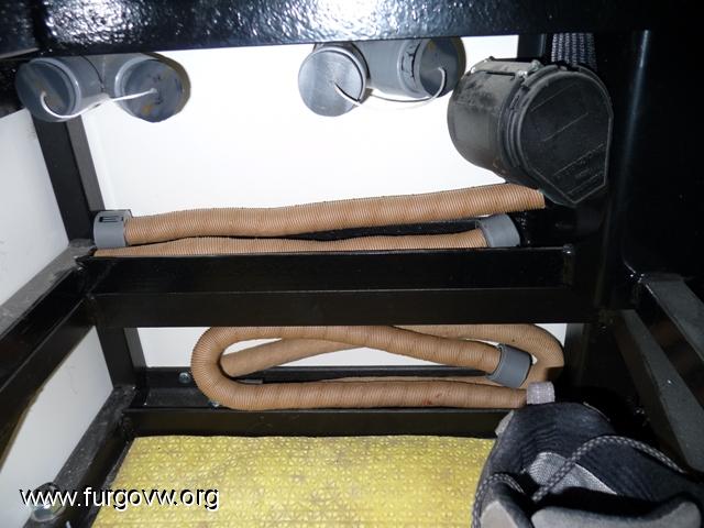

Bueno, pues aquí va otra pequeña mejora que se le ha hecho a la furgo.
Se trata del secador de botas (esqui, montaña, etc).

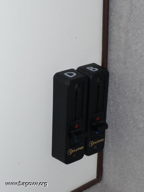

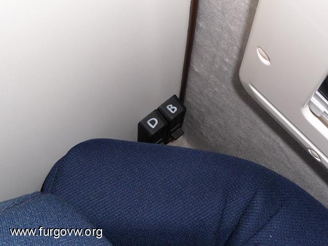

En sintesis es una derivación del sistema de calefacción con mando a distancia, para hacer llegar aire caliente a un "distribuidor de tubos" por el que se bifurca en ocho salidas independiente (4 pares).

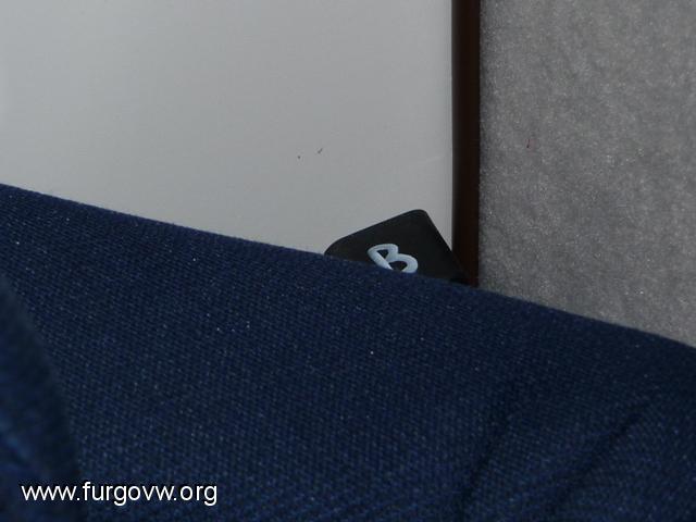

La ubicación del mando a distancia esta en el lateral del asiento trasero, es igual al mando a distancia que tengo para calefactar el depósito de limpias y sucias, para evitar sustos en pleno invierno.

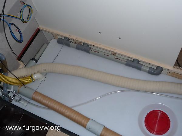

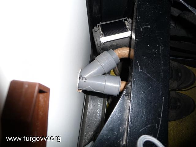

Por detras de la pared trasera del asiento (debajo de la cocina y encima del deposito de limpias) se ve como va el distribuidor de tubos.

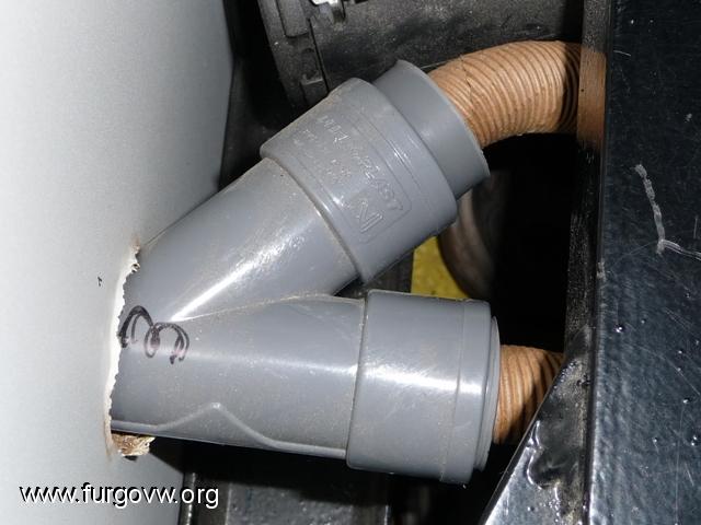

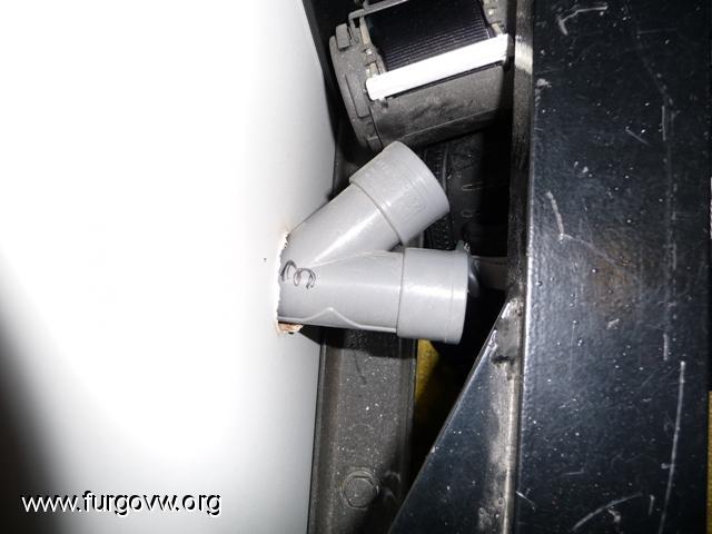

Por delante de la pared y detras del asiento se ven unas bifurcaciones

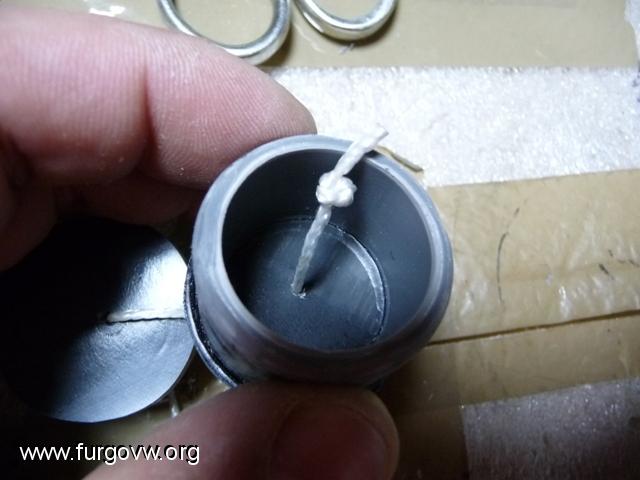

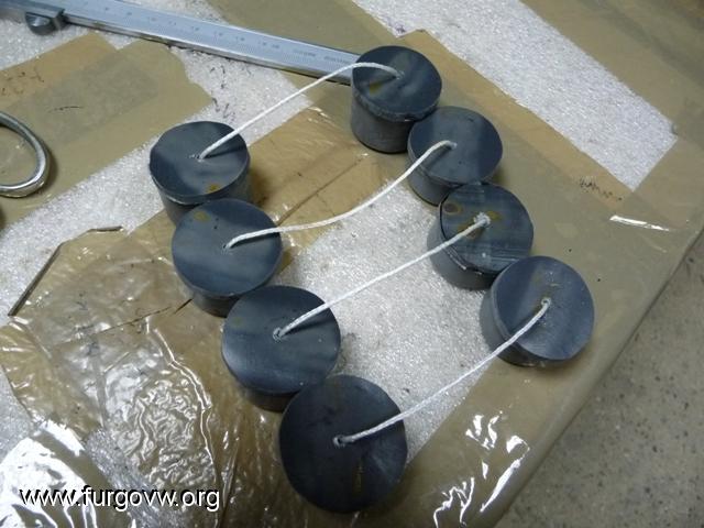

En estas bifurcaciones insertaremos los tubos (con un pequeño adaptador) ó bien pondremos tapones si queremos dejarlos condenados de momento.

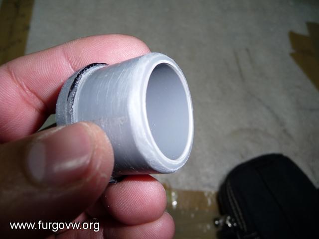

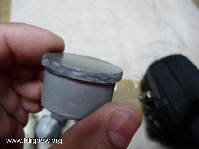

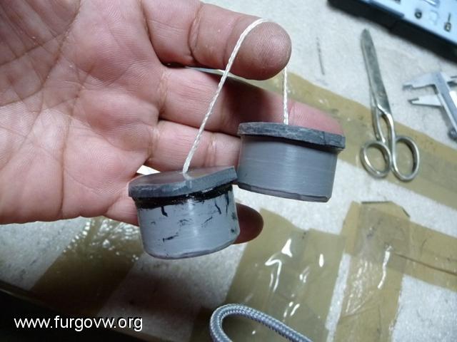

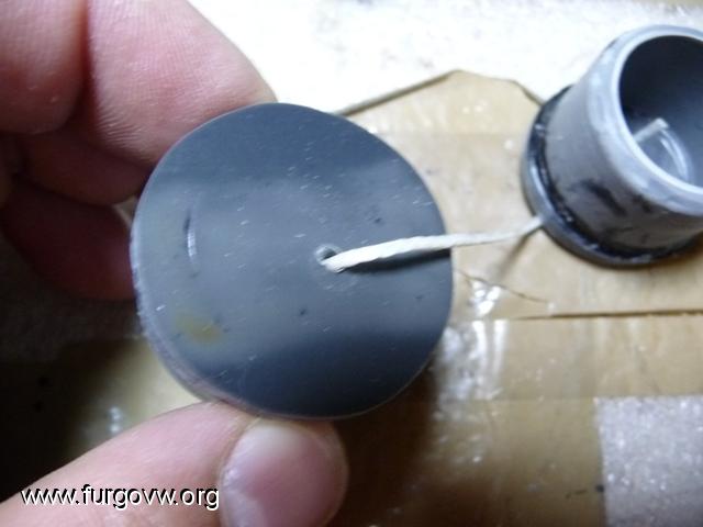

Los tapones los hacemos con un adaptador identico al de los tubos, pero cegado por un lado
A los tapones les ponemos unos pequeños cordeles para que no se pierdan y anden dando vueltas por los bajos de los asientos

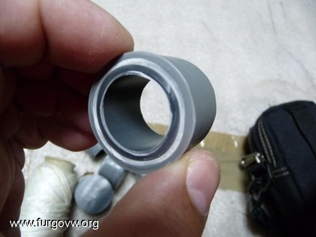

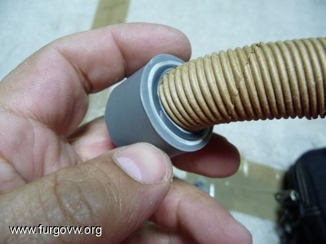

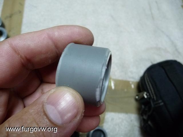

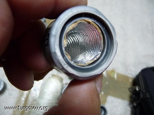

Para adaptar los tubos (de 22mm) a las distintas salidas utilizamos como adaptador dos trozos de tubo (metido uno dentro de otro) y nos queda justo a la medida

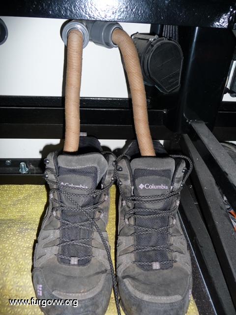

Cuando se quiera calefactar algún calzado, acoplamos los tubos en las salidas y despues introducimos el tubo de carton en el calzado, abrimos el flujo de aire en el mando a distancia y listo.
Si se quiere condenar de momento alguna salida se le puede poner tapon y guardar los distintos tubos entre la estructura del asiento, para que no estorben.
