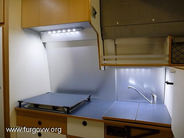

Queria preguntarte 2 cosas
Como has hecho las redes que tienes encima de la mesa del comedor? o son compradas?
Y en las baldas de la cocina, con que lo has hecho? me refiero a la "barandilla"
