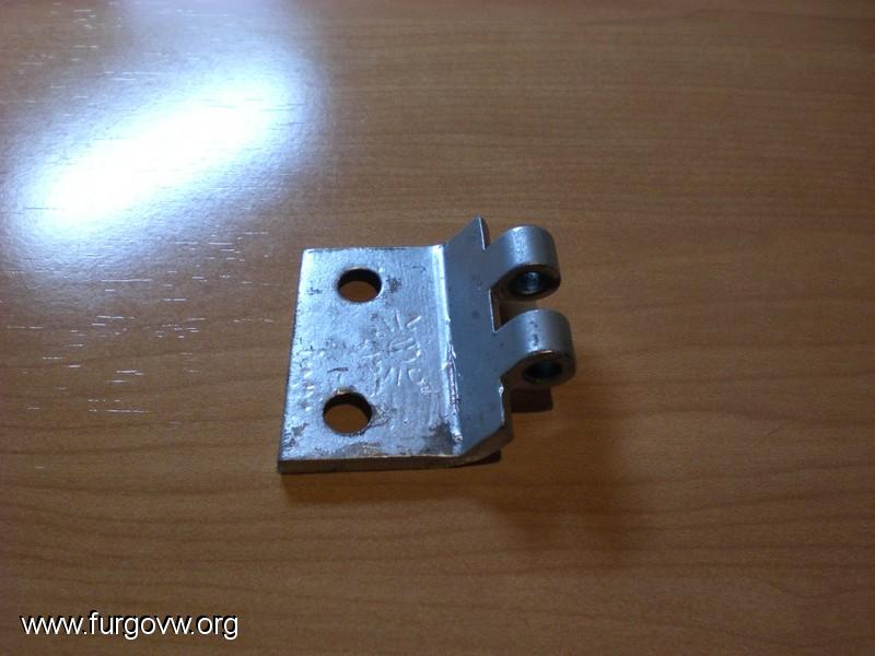

Andamos buscando las bisagras de la puerta lateral izquierda es igual como está, pero la forma al revés está sería la parte inferior.
si alguien tiene alguna que nos avise.

Puertas de carga o las del conductor?, yo tengo las del conductor, pero se ve que según el año varian..
En concreto la puerta de carga izquierda

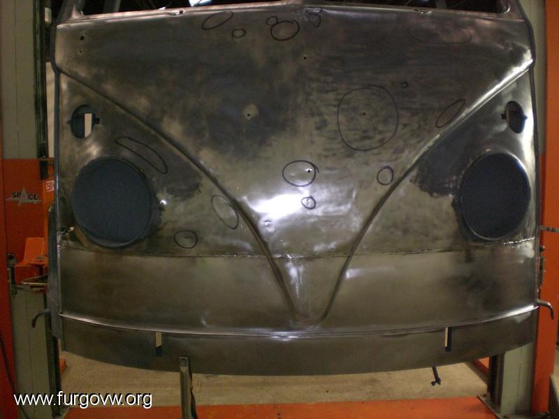

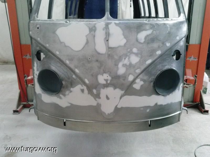

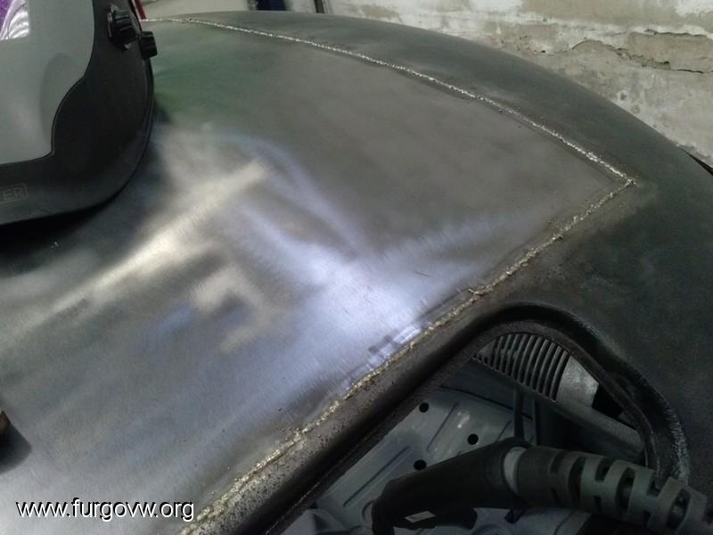

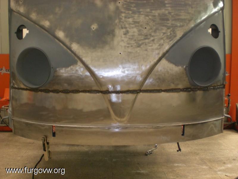

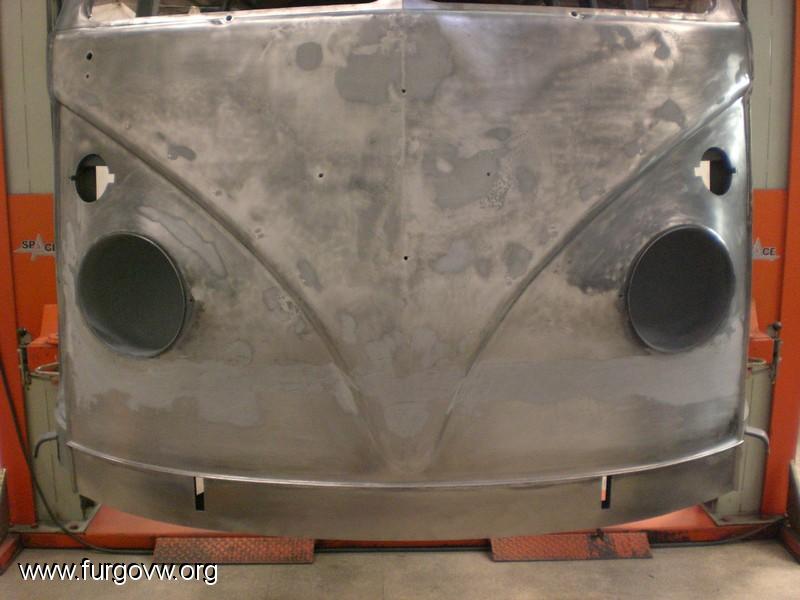

Seguimos con la samba. La idea es ir finalizando toda la chapa desde el morro hasta la parte trasera. Aquí el frente, repasando el cordón de soldadura y quitando todos los bollos (martillo de inercia casero  ;D). Después masillar.
