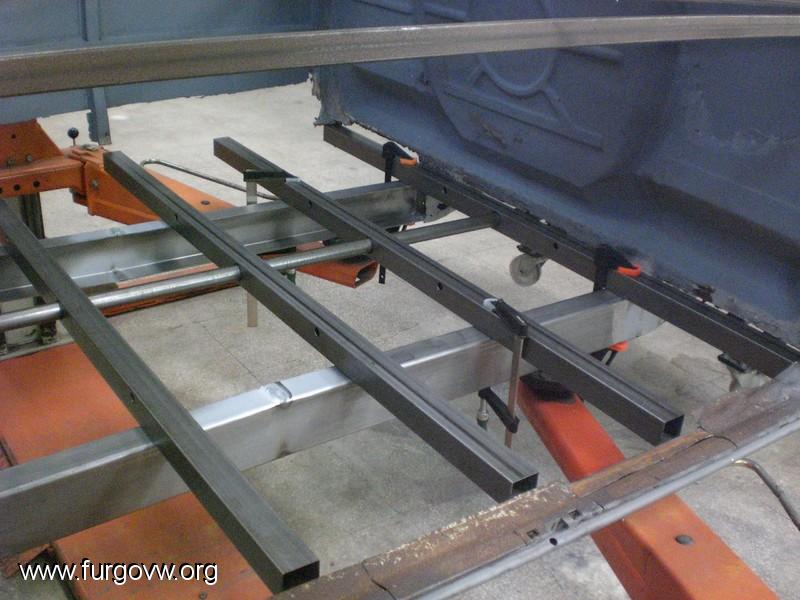

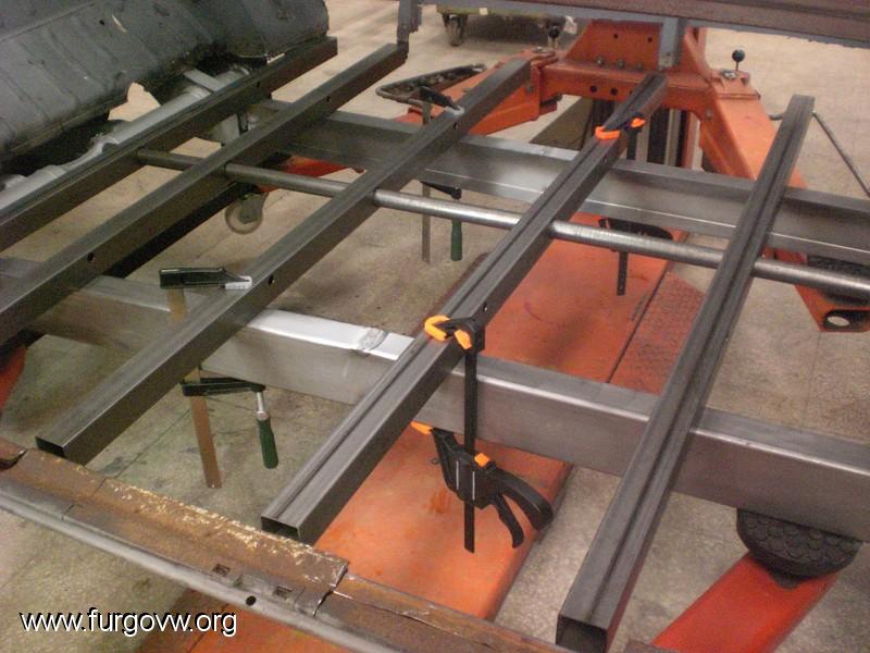

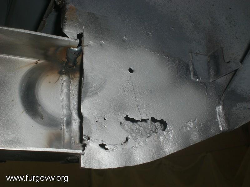

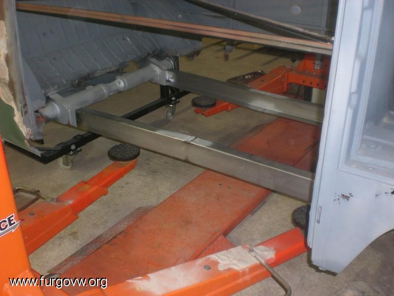

Hasta que lleguemos al motor todavía faltará mucho trabajo, así que os pongo algunos avances.

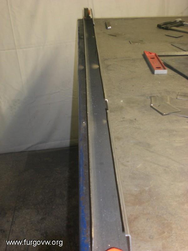

Como los perfiles son de 45 mm x 45mm y los originales son de 42 mm de altura, he puesto los perfiles en los largueros para poder coger las medidas para rebajarlos a 42mm.

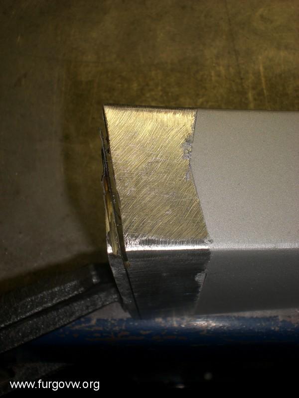

Los soportes del gato cortados con ángulo para acoplarlo a los largueros.

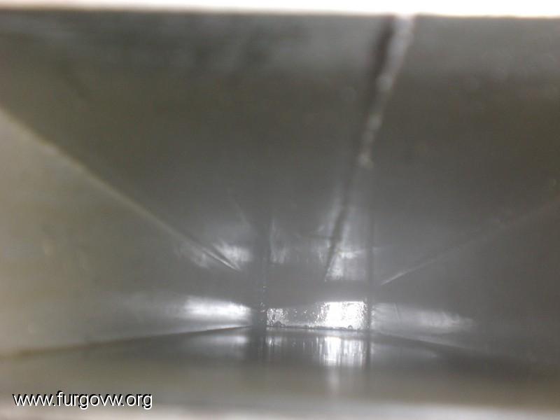

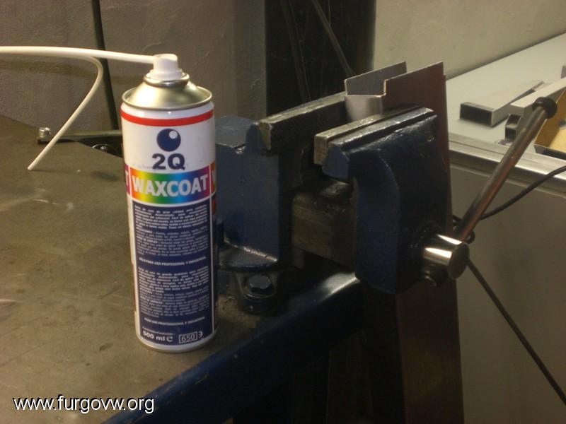

A los travesaños los he tapado con dos láminas de acero soldadas y les he aplicado cera de cavidades
Fuera el perfil de las puertas laterales

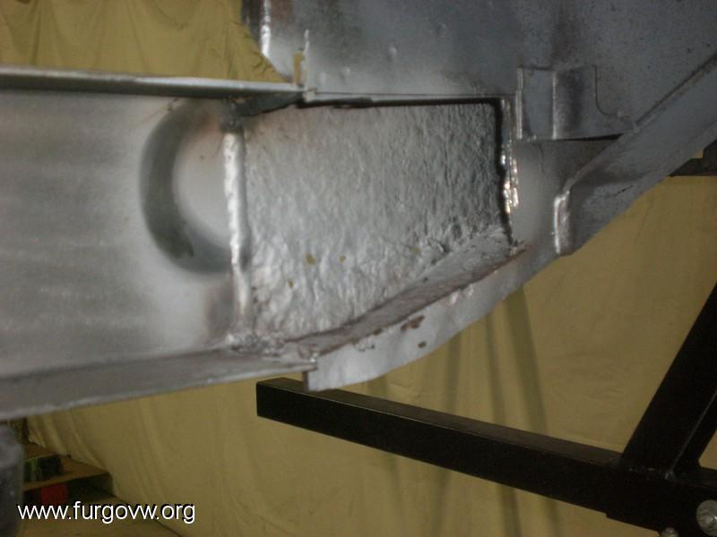

Al sanear este trozo de chapa, el interior del travesaño no esta en muy estado, creo que lo mejor sería cambiarlo. Aunque le he aplicado convertidor de óxido a largo plazo el óxido volverá a aparecer.
