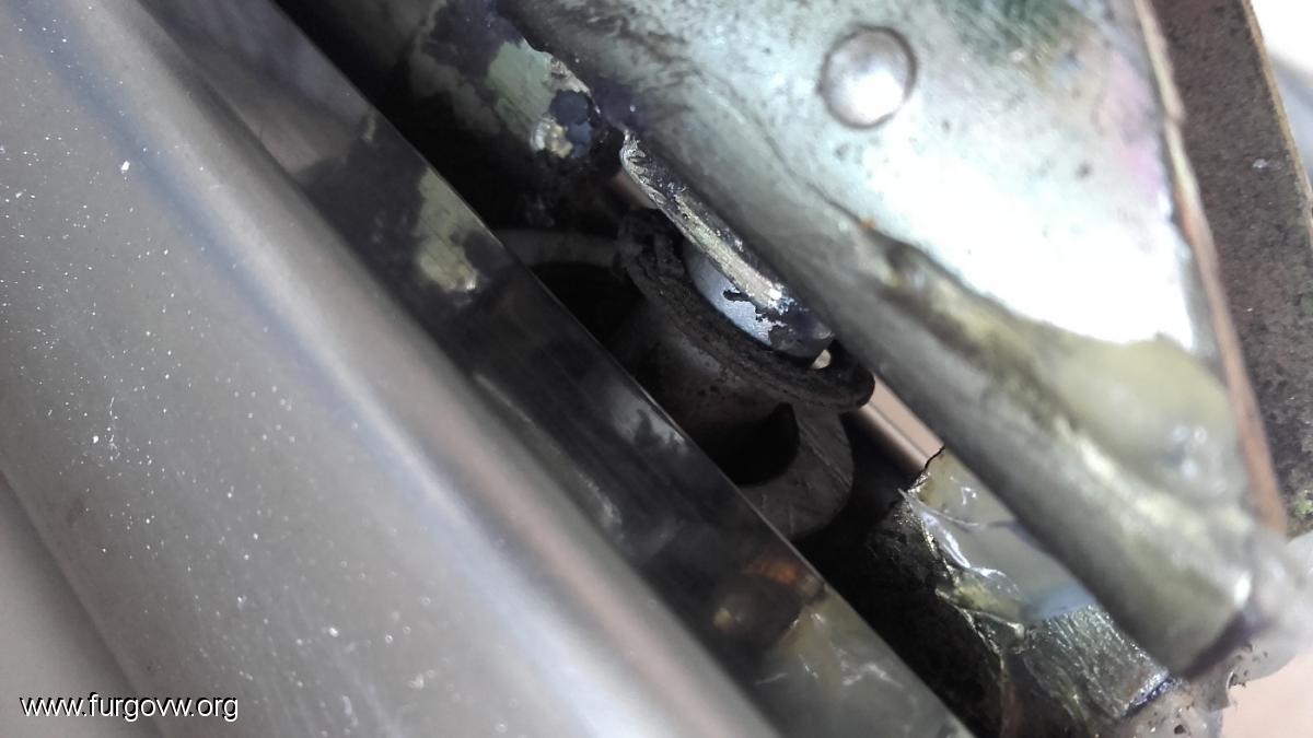

Yo también me subo al carro de los que han jodido el rodamiento, o en mi caso sería más acertado decir que este prácticamente no existe:
El 'eje' por así decirlo del rodamiento se apoya directamente en lo que en su día fue un rodamiento y del que sólo queda una especie de 'aro' sobre el que descansa el eje. Por lo que la puerta está algo caída y lo que es peor: queda MUY abierta por la parte de atrás.
Va a tocar desmontar el panel y cambiarla. La he visto no muy cara en ebay la pieza completa.
