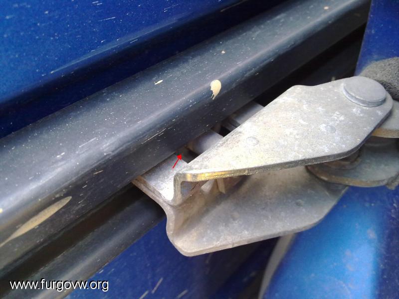

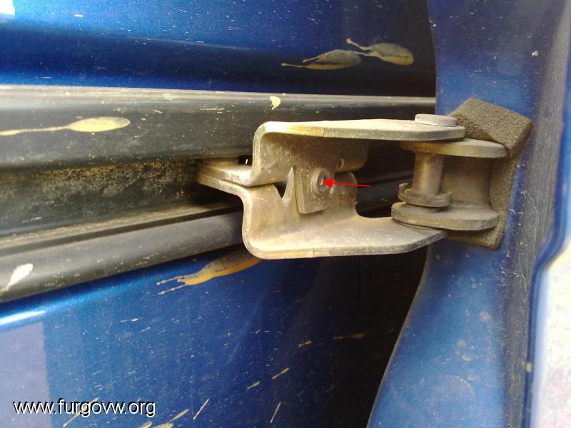

ooznak
yo tenía "roto" el "rodamiento" que hay aquí ...

JowJow
yo tenia el rodamiento de las fotos destrozao y habia que levantar la puerta un poko pa poder cerrarla., solucion de la vw cambiar la visagra entera(no la despiezan)167€ mas iva, si eres un poko mañoso, sacas la visagra y se la llevas a un tornero, ke te ponga un rodamiento de fierro, mete un poko mas de riido al abrir o cerrar, pero con los 145 € ke me ahorre me tome unas cañitas a la salud de la vw...

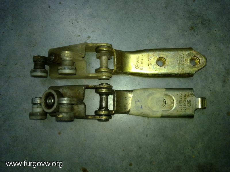

ooznak
yo lo compré en ebay ;)
de que año es tu furgo? porque tengo uno que compré equivocado.... depende del año son diferentes
mira en mi galería ;)
ooznak
Cita de: ooznak en Mayo 10, 2010, 22:06:41 pm
y para que quede para la posteridad...
parece ser que hay dos modelos ... supongo que el de un agujero será de las t4 "viejas" .. la de arriba es la sacada de mi t4 del 99.
está en venta la de abajo ;) , que la pillé para manuchao pero él tiene también una de dos agujeros
JowJow
el de la mia es el de arriba (dos agujeros)y la furgo es de l 2002, por si os sirve de referencia...

SKYONE
Casi con seguridad que es por le rodamiento, la putada es que no hay recambio del mismo, tienes que pillar la pieza entera y vale cara en la vw. Mira por ebay.de que a veces venden piezas de recambio.

ooznak
yo creo que sigo teniendo el de la foto, por si es el tuyo. O si te atreves a coger de ahí el rodamiento ese o como se llame ;D
Chino3k
Buenas, yo necesito el de un agujero solo, si alguien lo tiene por ahi??, un saludo
