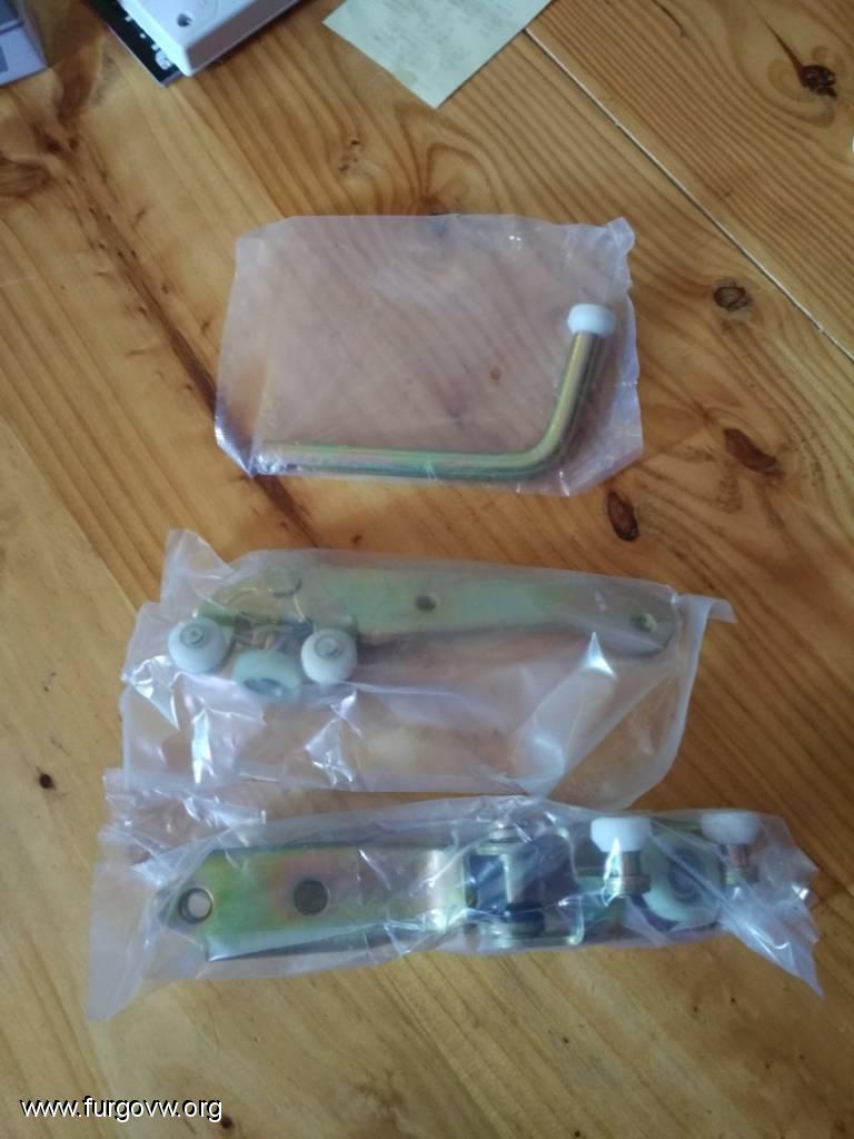

Buenos días, Reflotó el tema ya que lleva tiempo dándome bastante la lata la dichosa puerta corredera de mi California t4, la cosa es sé que los rodamientos superior como el del centro están bastante gastados y he visto por eBay el kit con los las 3 guías por unos 35€ con envío desde Alemania, la pregunta es: vale la pena comprar el kit? Me refiero a que si tendrá la suficiente calidad para aguantar bastante tiempo sin darme más la lata, unas veces (muy pocas) cierra a la primera pero lo normal es la tercera o cuarta, luego está el tema que andando hace muchísimo ruido y con ese kit espero se solucione o por lo menos en gran parte ya que la goma está bastante deteriorada también, incluso en la parte trasera rota.. :roll:
dcastro
Bueno, este hilo se ve que está más muerto que vivo pero aún así.. subo una foto de el kit que me llegó el lunes (1semana tardo el envio) llegó muy bien empaquetado y las piezas parecen de buena calidad, esta semana las montaré y veré qué tal va la puerta y cuánto duran estos recambios no originales de vw

Buenas! ¿Al final montaste los rodamientos nuevos?¿que tal van?
dcastro
Cita de: Stunab en Julio 19, 2018, 22:14:25 pm
Buenas compañero... Si los monte y hasta hoy van de lujo!.. ya no suena al rodar, tampoco en carretera y cierra mejor, no como cuando salió de fábrica pero yo estoy encantado, más con lo que costaron!

Tengo el pedido hecho para hacer el cambio de los rodamientos y me llegan la semana que viene. Hay que desmontar la puerta entera para montarlos?

Buenas compañero.. yo no la desmonte/baje/quite solo fui cambiándolos uno a uno, yo compré el kit que puse más arriba (las 3 piezas completas, no los rodamientos solo) primero puede el de arriba, luego el de atrás y por último el de abajo sujetando la puerta con el gato.. después ajustar con calma arriba y abajo, lo malo es que la goma que envuelve la pieza de arriba original no se puede sacar sin romperla/cortarla para ponérsela a la nueva.. a día de hoy yo sigo encantado con el kit, la puerta no cierra siempre a la primera pero cierra muchísimo mejor y ya no hace ruidos en marcha!!
