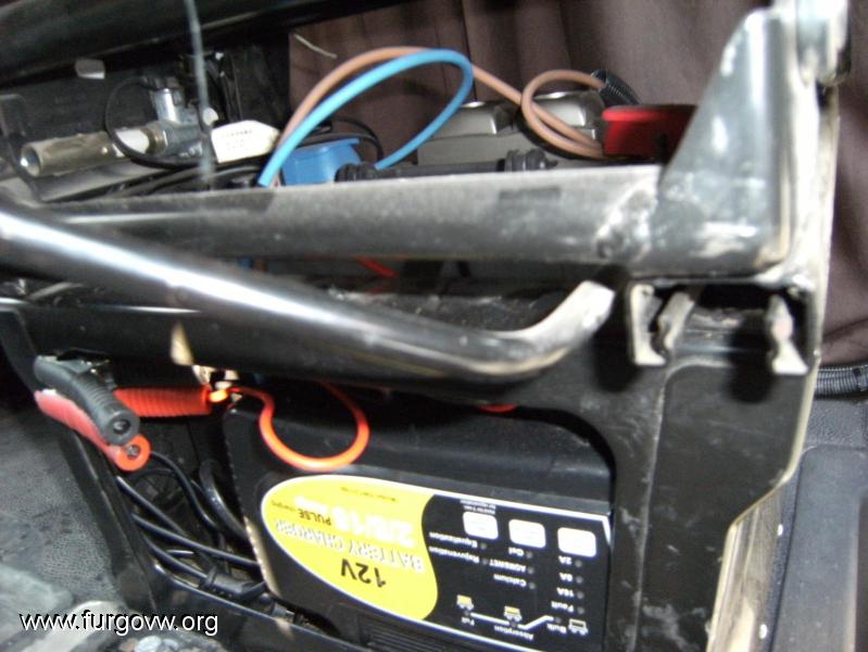

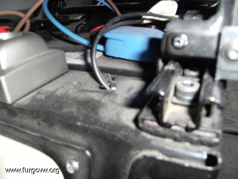

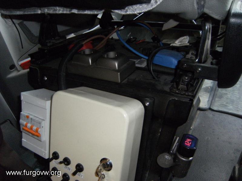

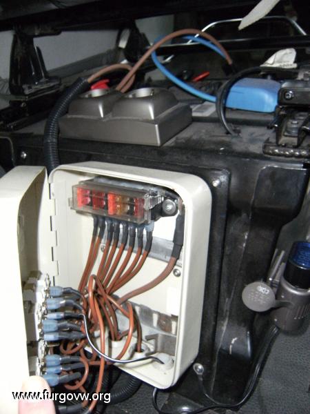

Aquí os ponemos las fotos del tema de la batería

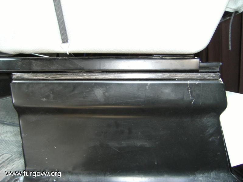

Aquí se ve, un poco borroso, (por cierto) el suplemento que le tuvimos que poner, sino rozaba un poco la batería al deslizar el asiento.
Vista desde el lateral del suplemento
Este es el hueco donde llevamos el cargador de baterías
kakute
Muchas gracias, Kandil. Buenas fotos y excelente trabajo. Queda claro cómo has hecho la instalación. Intentaré hacer algo parecido.
