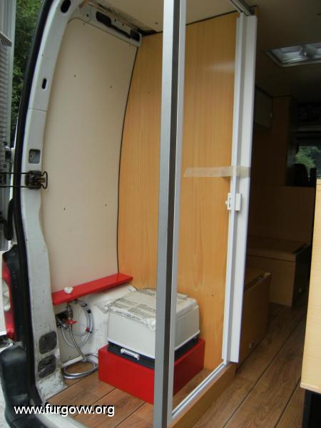

- WC portatil.

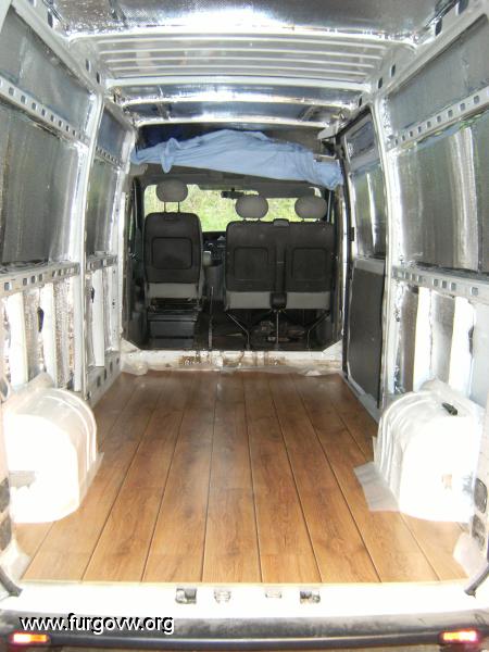

El suelo es de parquet flotante AC4 y el aislamiento ha ido con aislante de aluminio de 3 capas + poliestireno extrusionado de 3cm:

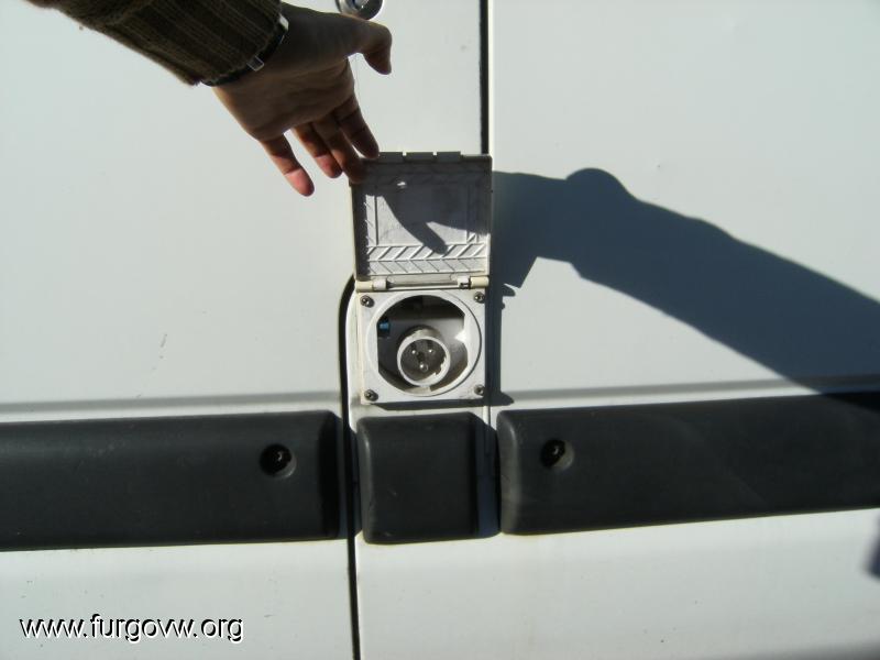

Toma exterior a 220V:

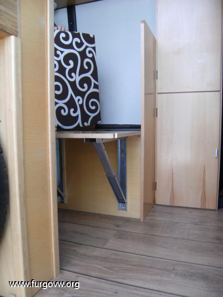

Detalle de escuadras para cama de 195x120:

Puerta PVC en acordeón para el WC:

Al final lo que hicimos fue esto:
La profundidad del mueble son 40cm; y en ella entran la rueda de repuesto, un cajón con doble hueco encima y en el fondo sobrante la despensa de la primera puerta más la parte estrecha de la segunda:
Resulta bastante cómodo, y la rueda se puede sacar fácilmente en caso de necesidad.
