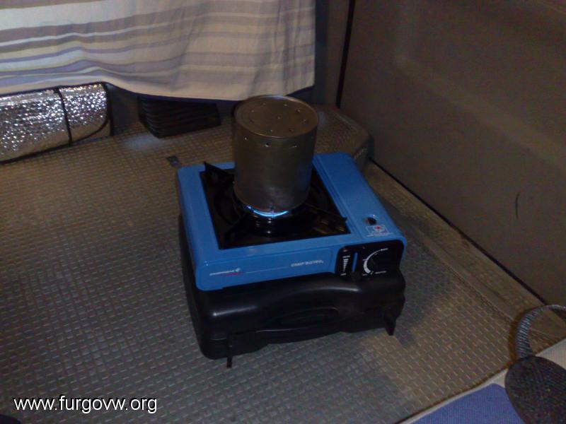

trinker
Sencillo, y calienta rápidamente el metro cúbico de la Multivan, así que no hace falta quemar todo el oxígeno. Hay que gastar cuidado de no quemarse y de no tenerla en marcha mucho rato, no fuera a ser que nos de un yuyu.
http://youtu.be/uTRCD8Edc4s
La caperuza de hierro la he hecho a partir de una lata de Nesquik.

El problema va a ser que cuando estés en un sitio frio de colloooons según lo apagues se te va a enfriar la furgo en un tris (eso, o las t4 vienen con gomas mucho mejores que las t3 en las puertas, ventanas...) y como te dicen arriba, ojo con tenerlo encendido mucho tiempo.

como cuánto d cuidado hay q tener? cómo d fácil es quedarte en el sitio? cuanto más aislada la furgo más peligroso? a ver si opina más gente por ahí

me parece un poco peligroso por poco que este encendido .nono mejor abrigarse
Xarles
Yo ante estas cosas solo pongo un ejemplo:
Imaginaros que se le da un golpe por descuido al bote de nesquick que estará ardiendo, no lo podrás coger con las manos, te puede quemar alguna zona de la furgo, además de que quemar un metal dentro de la furgo imagino que debe desprender gases no muy buenos para la salud.
Es que eso me recuerda a la chimenea de uno que también abrió un hilo sobre estufas caseras..
Butsir tiene algo parecido que le colocas el cartucho de gas y te caldea rápido sin necesidad de quemar ningún metal..
Eso si, la idea es buena y para salir del paso va bien, pero cuidado!!
Utilizad el jodido corrector!!!
albertillo_madrid
efectivamente como dice xarles cuidado con el bote de nesquik te puede liar una gorda si le das un golpe, yo para caldear un poquito la furgo a la hora de cambiarme y demás me compré el accesorio de butsir, vale un poco caro pero merece la pena y se ancla perfectamente, un saludo..

Yo casi que no me arriesgaría, no? Aunq la muerte por congelación tb tiene q ser jodida  .miedo

Esta claro que no es el metodo para calentarse mas fiable que existe pero para tenerlo enchufado un par de minutos puede valer si queremos caldear la furgo un pelin para cambiarse,justo antes de echarse a sobar o al despertarse.Dejando dos ventanillas un pelin abiertas para que renueve algo el aire y teniendo cuidado de no darle golpes puede valer,ademas poco cuesta hacerle unas pequeñas pestañas abajo para sujetarlo a la rejilla.
Fijo que la gran mayoria de los que criticais estos metodos,tanto los caseros como los que se comercializan teneis montada una estacionaria de 1000 o 1500€ pero hay quien segun sus necesidades no le merece la pena pagar ese dinero porque la usaria puntualmente o porque directamente no puede pagarlo.
Ando a vueltas con bocetos para fabricar un sistema de calefaccion totalmente independiente a la furgo,mas silencioso que una estacionaria,barato y sobre todo seguro.Todo esto con un rendimiento aceptable aunque tampoco se pueden pretender milagros.
Tourneo Connect,en continua evolucion
http://www.furgovw.org/index.php?topic=245800.0
siemens
Joder, 1500 leuros por una estacionaria. Creo que las hay más baratas. Con un par deesas de 1500 tienes una furgo como la mía cuando la pillé, ahora ya te harían falta unas 1000 calefas  .meparto
Claro que si piensas usarla tan sólo 10 minutillos al día para cambiarte y ya sabiendo lo que hay, la usas con ojo, no le veo mayor problema. Es barato y por probar... ya contarás.
