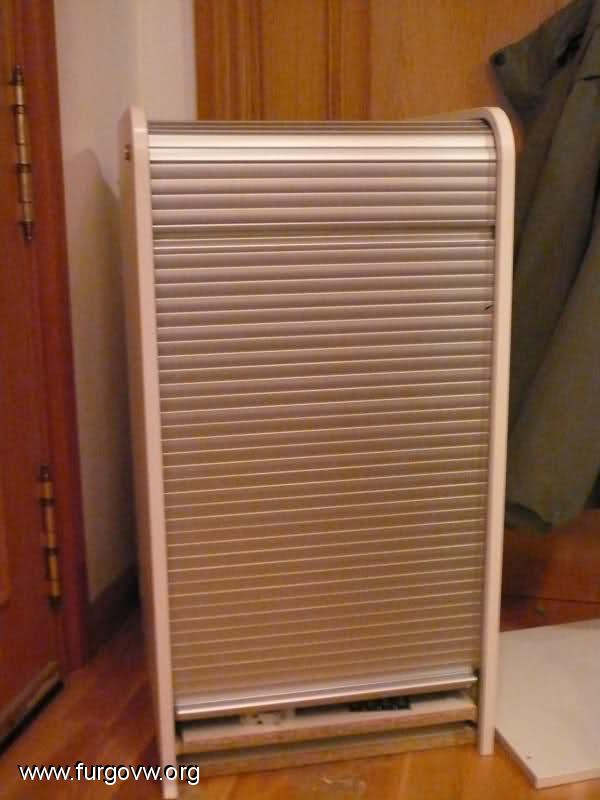

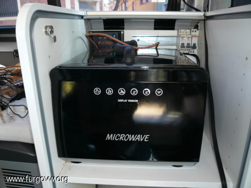

aikimovil
Compre este mueble en el ikea, y lo corte 9cm. de ancho, con lo que tuve que cortar las baldas y la persiana.... .lengua2
Le hice estos agujerillos a la balda superior....
para "clavar" el microondas.(si, si, tengo microondas, que paaasa.....)
y debajo cabe perfecto el Potty:
Todo el conjunto cabe perfecto tras el asiento del conductor, y no impide desplegar los asientos......

Si os preguntais que son todos esos inventos electricos tras el microondas......pues son:
-El fusible principal de la bateria secundaria:80 A.
-El fusible -seccionador del microondas: 40 A.
-El regulador de la placa solar.
-Los pias de proteccion de entrada y salida del regulador, y carga solar de baterias.
Kit de placa solar del lery merlin:
Se quita el marco de aluminio y se despega la caja de empalmes.
Se pega la placa solar con sikflex...
Con el invento de las lamas de colchon consegui que se pegara la placa cogiendo la forma de la furgo....

aikimovil el tema de la placa funciona bien?
gracias.
aikimovil
Si que funciona bien, aun que si estas mas de 2 dias parado sin moverte, se queda un poco corta de potencia.
Su uso principal es que no pare la neverita en verano, ni la calefa estatica en invierno.
A poco que te muevas, y con la placa, no necesitas apenas los camping.
