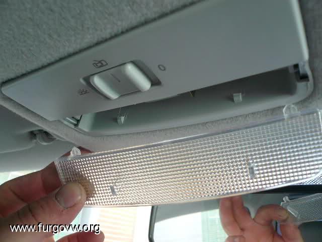

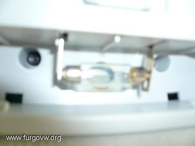

2º brico.Instalacion espejo-manoslibres bluetooth:
Aqui siempre hay 12 voltios, aun sil llave....
Sale a presion de atra hacia adelante:
2 tornillos torx t-15:

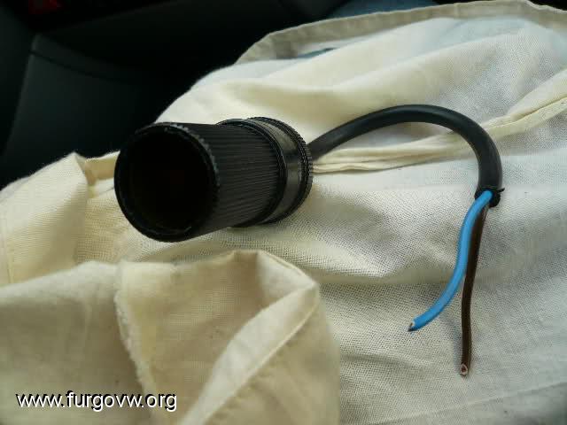

Opcion 1, hembra aerea:
Opcion 2, se parte el morro del cargador y se le sueldan
2 hilos.Lo hice asi por que con los baches se desconectaba:
http://es.tinypic.com/view.php?pic=82xusle&s=1
Se repelan los hilos sin llegar a cortarlos.El marron es el -
Y el rojo-negro el +.(en mi furgo, lo mejor es comprobar
con un tester):
http://es.tinypic.com/view.php?pic=85x8c4w&s=1
Se pasa el conector por el hueco entre el techo y el cristal:
http://es.tinypic.com/view.php?pic=6jw10dd&s=1
Conectar y montar.A salvo de que la GC te pille de capazo
con el movil.
http://es.tinypic.com/view.php?pic=6t3aog4&s=1
