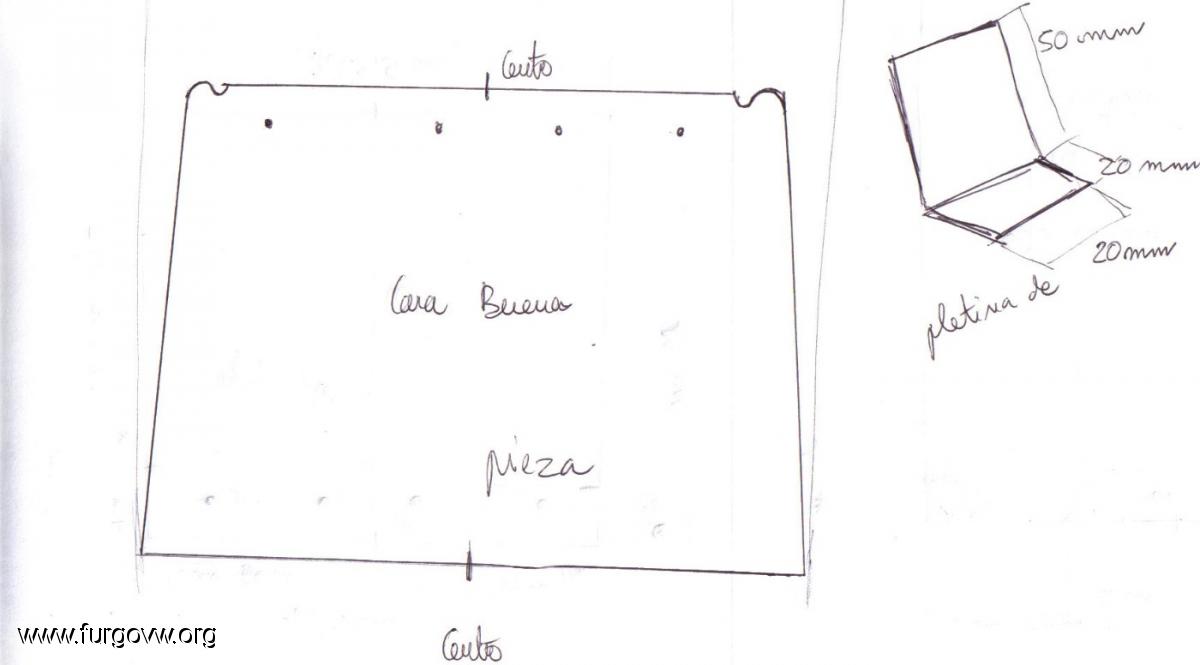

aunque no actualice el hilo , estoy vivo jejeje y algo se avanza pero joer lo que cuesta avanzar cuando la furgo puedes usarla ...... de momento pongo las medidas del techo de la cabina en tablero tablex que me las a pedido el compañero jose robaina
aver si lo entiendes si no ya sabes pregunta que de momento es gratis  .palmas .palmas
la pieza en cuestión tiene esta forma mirada siempre por el lado bueno

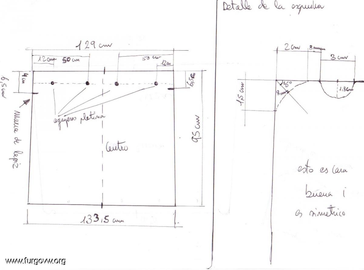

aquí detalles de las medidas de la forma de las puntas para que encaje perfectamente

Buenos dias, si es que en verano es muy dificil currar  .meparto Eso sí, los planos con todo detalle  .palmas. Un saludo.
