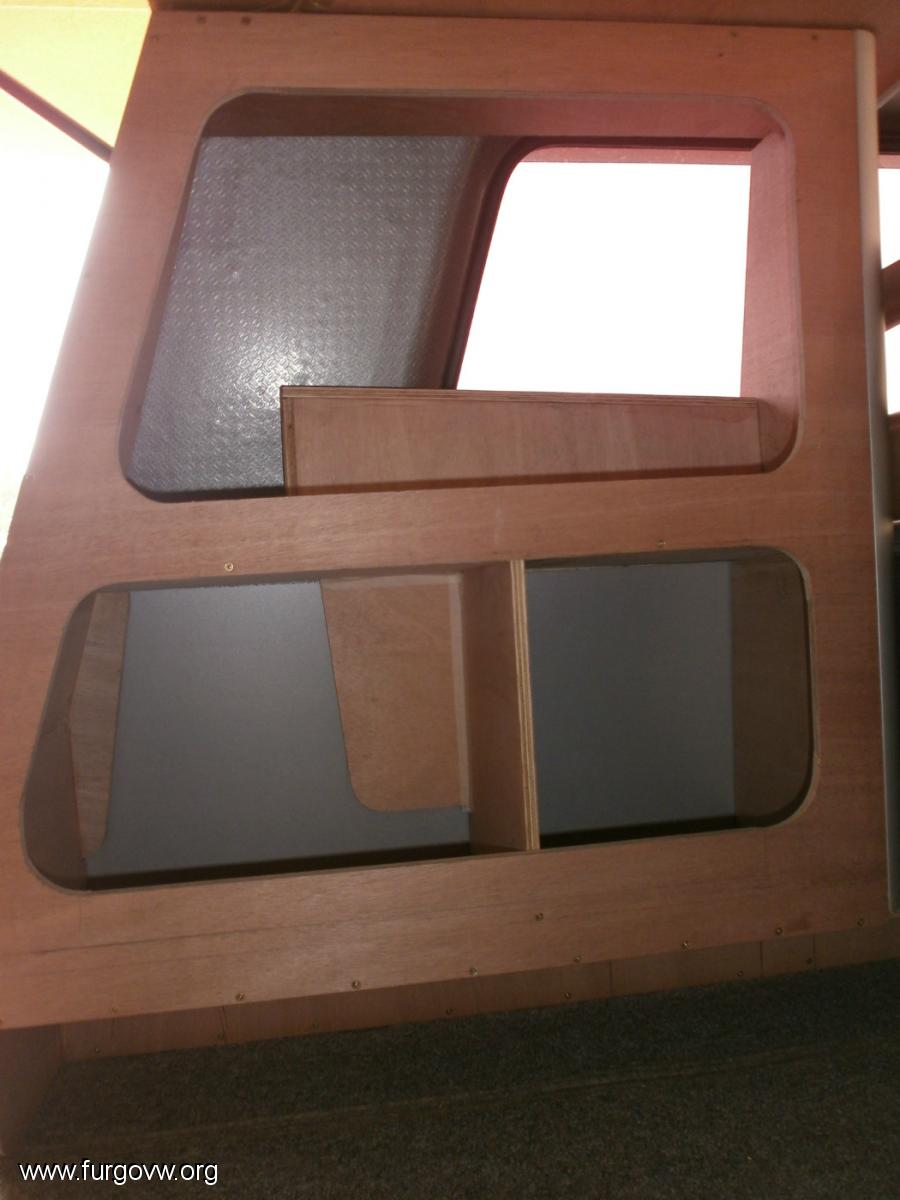

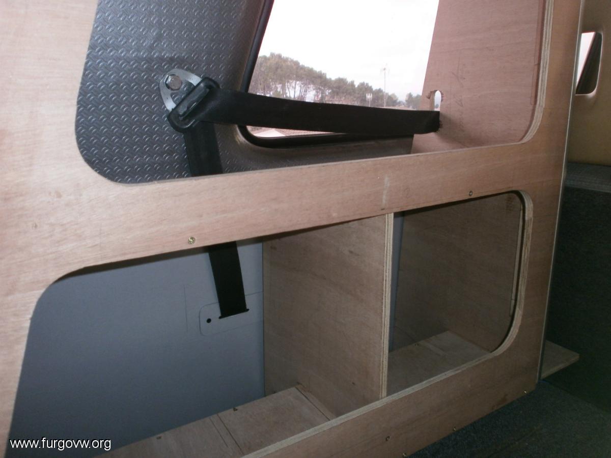

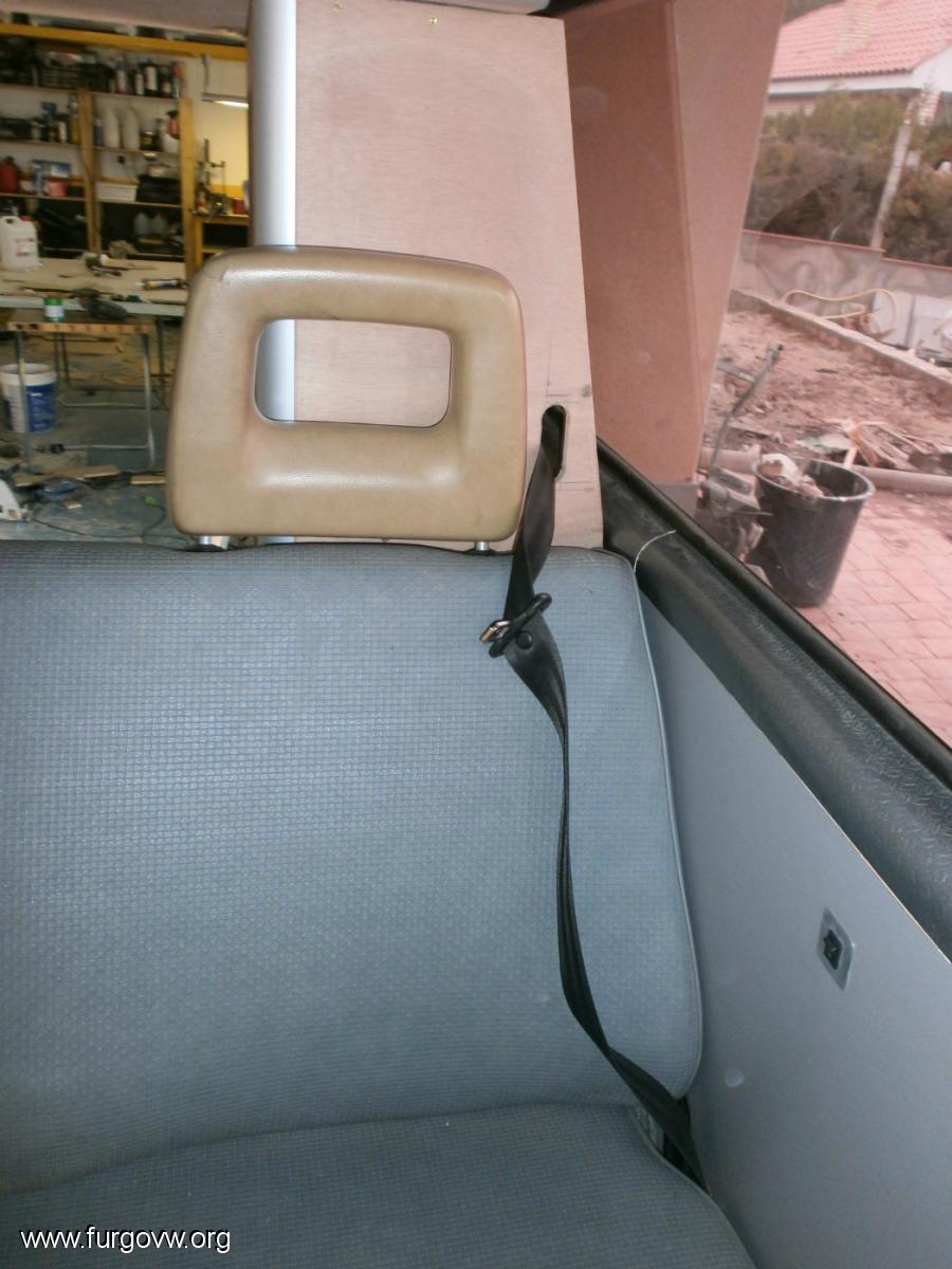

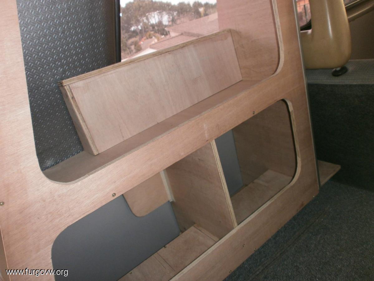

hoy solo estado liado por la mañana y joder lo que cuesta  hacer los rematillos despues de quitar y poner el mueble mil veces he conseguido hecer la parte trasera del altillo los estantes internos del mueble traserp y los protectores del cinturon para que trabaje sin problemas ...
asi es como quedara por la parte delantera el cinto sale del armario ..
el mueble con sus estantes sin proteccion en el cintu y anque no se ve el suelo tambien que es por donde lo pienso coger a chasis
aqui con los protectores puestos
y esto es todo amigos ... me gustaria ser tan rapido como el de bricomania pero esto es el mundo real

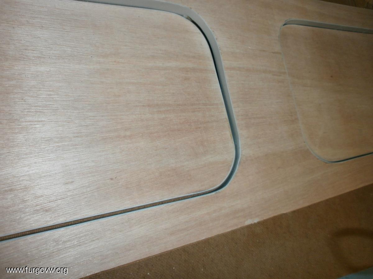

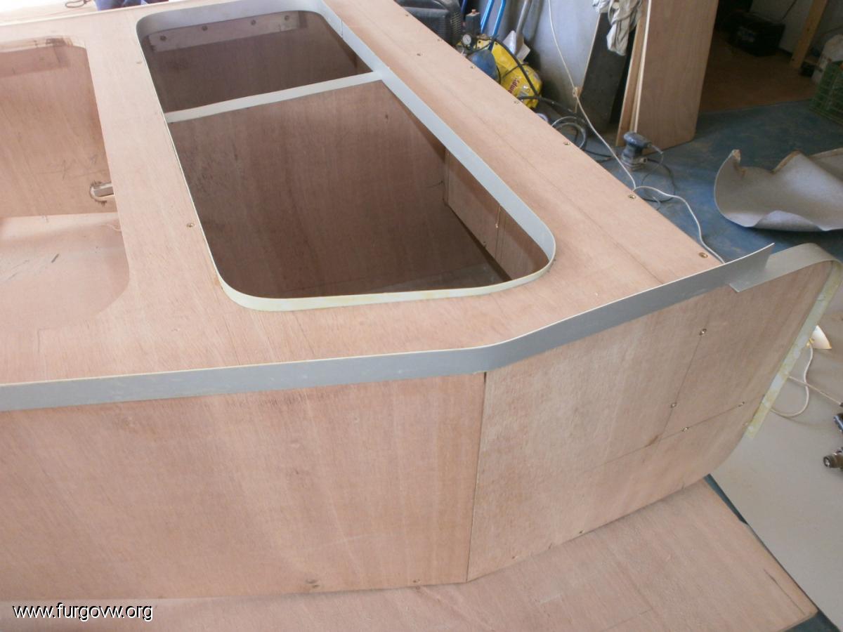

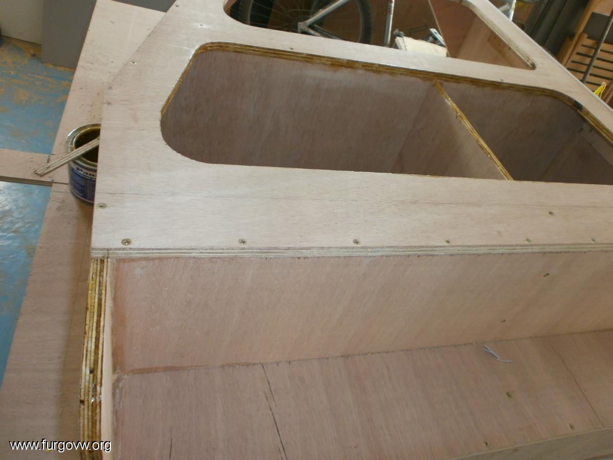

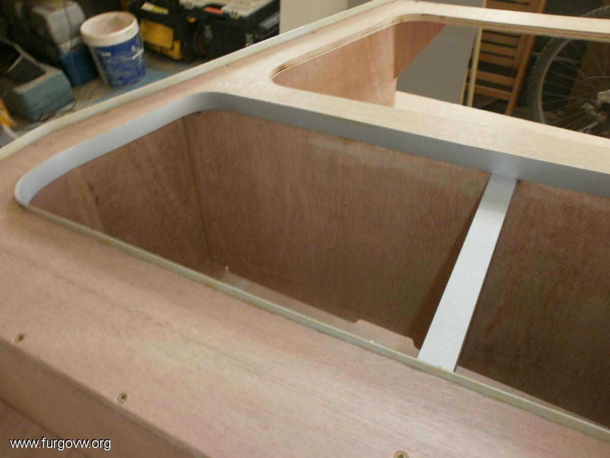

unas foticos de los avances que se hace lo que se puede  :( los muebles ya estan terminados estructuralmente asi que unas foticos del canteado ....
primero encolar con cola de contacto ..
luego se pega el canto de pvc color plata

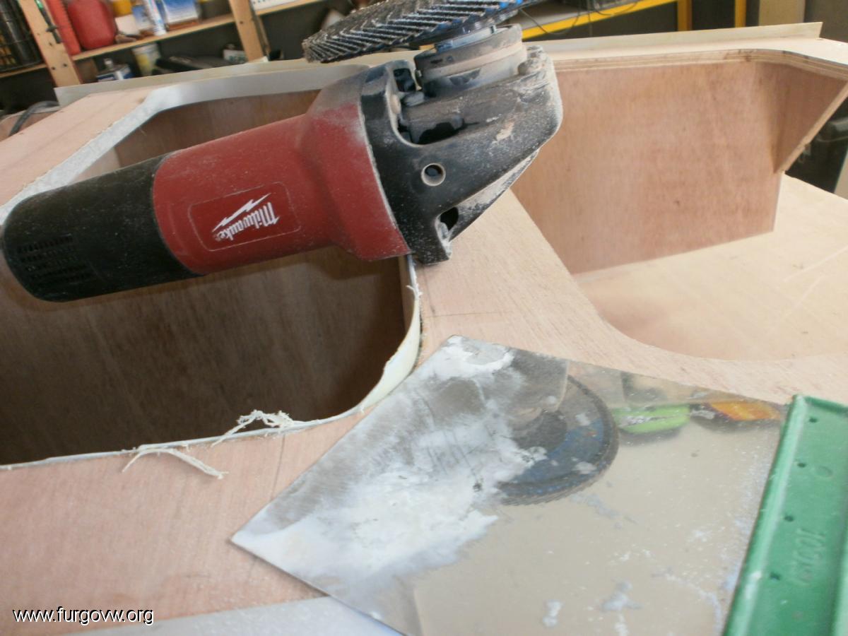

luego con una mola y disco de mil hojas revajo lo mas gordo del sobrante pongo una espatula de carrocero para no marcar la madera

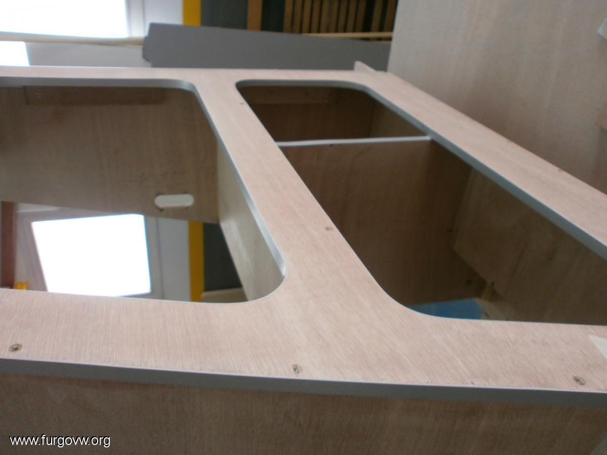

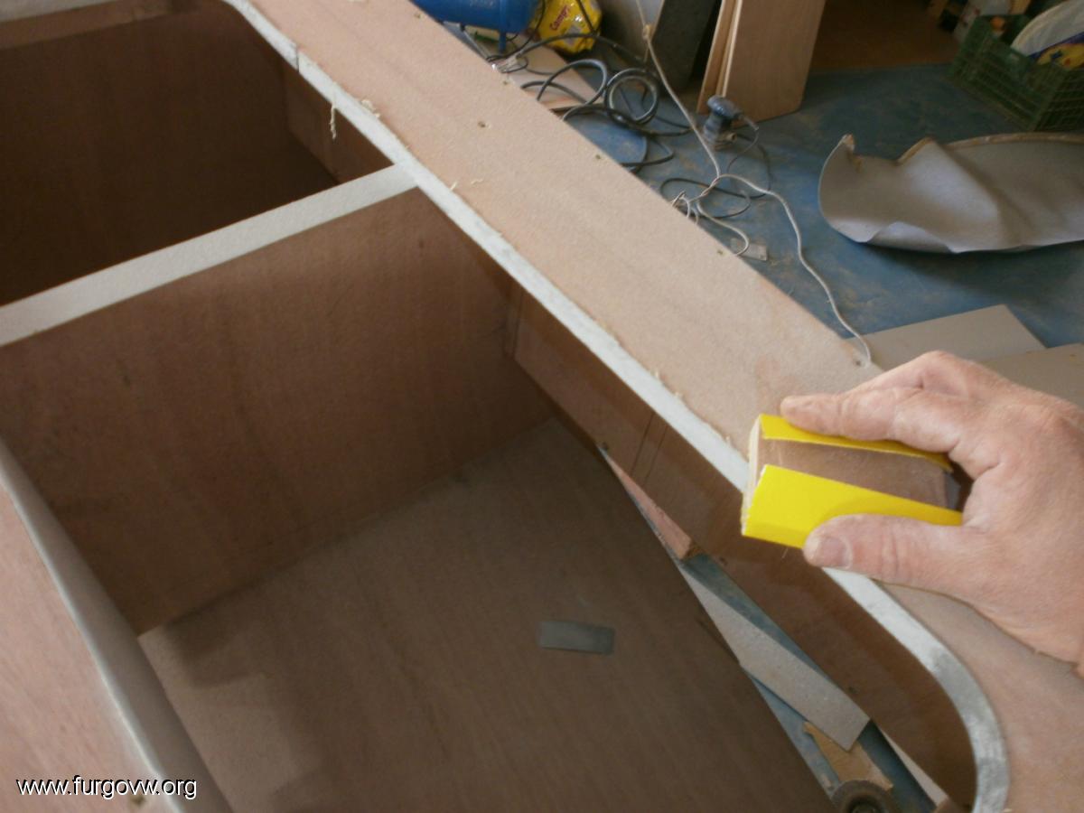

y como no el acabado con paciencia y lija de mano con un taco de madera

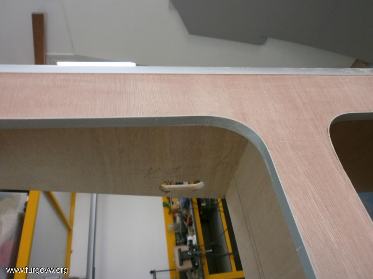

y el acabado es el siguiente .....
con las puertas tresentadas quedaran nervio con nervio
y con esto y un bizcocho asta la proxima a las ocho.... ;D
